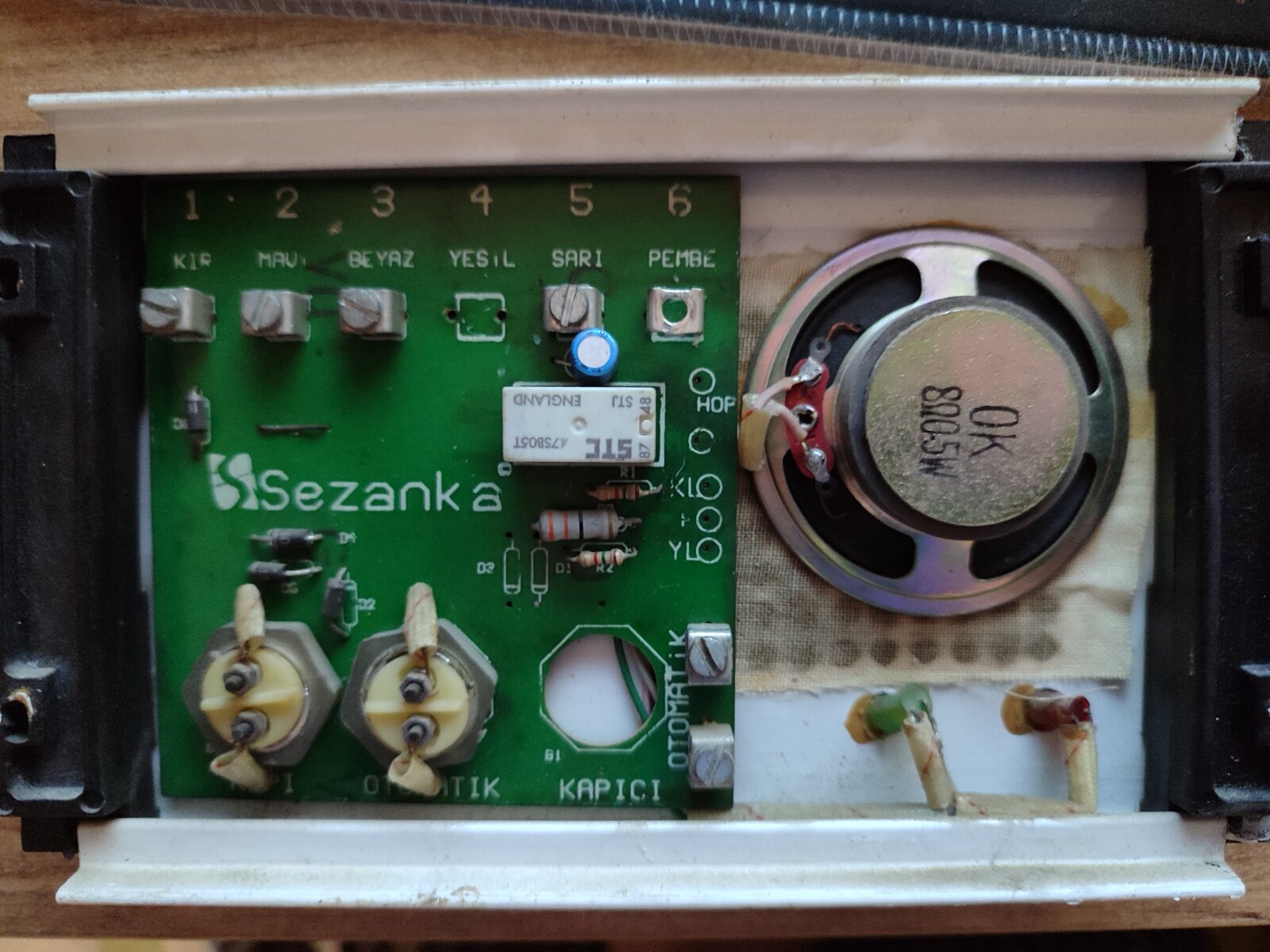

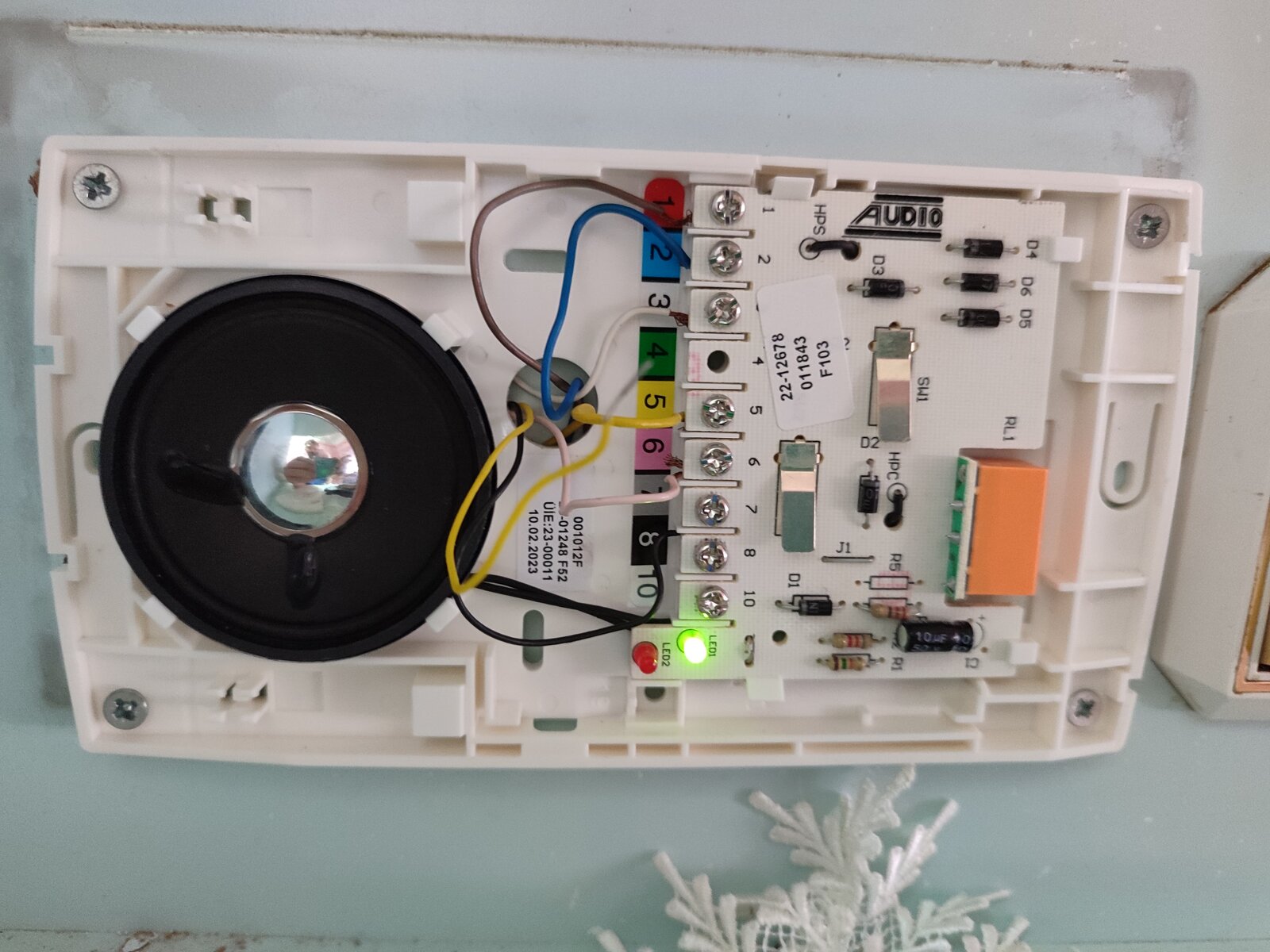

İyi günler,
Eski diafonumun iletişim kısmı bozulduğundan internetten alıp değiştirdim.Eskisinin renkleri yenisiyle yazıldığı gibi tam uyum göstermedi.Kırmızı yerine kahverengi,iki beyaz yerine iki sarı var gibi.Defalarca denedim olmadı bir de sizden yardım isteyim dedim,hata yaptığım kısmı bir türlü bulamadım.Fotolarda sarı kablolardan birini çıkartmışken çektim normalde onu da bağlamıştım ama bir şey değişmedi.Doğru bağlama şeklini söylerseniz çok yardımcı olursunuz şimdiden teşekkürler.
İlk fotoğraftaki eski sistemim,kırmızı yerine kahverengi bağlı olduğu için yenisinde o şekilde yaptım.Otomatiğe bağlı olanları ne7/8-8/10 denedim olmadı.
Sadece yeşil ışık yanıyor,hoparlörden ses gelmiyor.
..kapı otomatiği çalışıyor mu? önceki ne marka?
..marka farklı olunca uyumsuzluk olur.Eskisinde kapı otomatiği butonunun(şubenin üzerindeki buton) uçları kaç numaralara bağlı ve o numaralara hangi renk kablo bağlı idiyse onu yeni şubenin 7-8 nolarına bağlarsan hiç olmazsa kapı otomatiği şimdilik çalışır.Komple çalışabilir belki .bunların temelde devreleri aynıdır.
..eskisi tek zil sesli mi?
