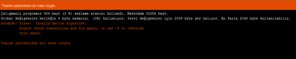

Merhaba bir proje için arduino kullanmam lazım. Ben arduino uno gibi kart kullanmak yerine Atmega 328P U alıp onu kullanmak istedim.
Öncelikle elimdeki arduino unoyu ISP olarak programlıyorum. Ardından gerekli bağlantıları yaparak unoyu 328P U ya bağlıyorum. En basit olarak blink komutunu yazıp programlayıcıyı kullanarak yükle diyorum ama hata veriyor olmuyor.
Yardım edebilir misiniz?
Elimdeki çip: Atmega 328P U
Kristal: 20 MHz
Kristal uçlarına bağlanan kondansatörler ise 0,1uF
Hata:

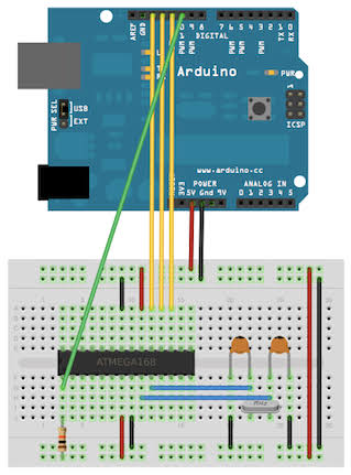

Yaptığınız bağlantının resmini ve şemasını
ekleyiniz.
ISP ile önce bootloader yüklemeniz gerekli.
Yaptığım bağlantı bu şekilde:
Bootloader yüklerken de aynı hatayı veriyor.
Kristal uçlarına 100nF çok fazla.
15-22pF arası bir kapasitör kullanın. Elinizde yoksa hiç kullanmayın daha iyi.
Allah senden razı olsun kondansatörleri sökünce çalıştı ama anlamadığım bir yer var; o kondansatörler ne için kullanılıyor? ayrıca bir kaç yerde 100 nF kullanan gördüm.
