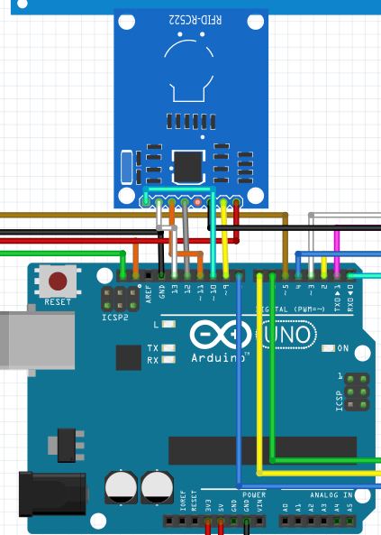

Arduino'ya RFID modülü veya başka SPI ile haberleşen bir kart bağlandığı zaman o pinleri I/O olarak kullanmamız mümkün mü?
Örneğin burada 11,12,13 numaralı pinlere röle bağlanabilir mi?
mümkün ama daha kolayı var.
analog uçlar dijital çıkış olarak kullanılabilir.
atmega328p C port output olarak araştırabilirsiniz.
Analog uçlar aklıma geldi ancak onlar dolu. Devre şemasında belirtmediğim keypad var. O yüzden böyle bir alternatif düşünmüştüm acaba olabilir mi diye. Yani normal I/O olarak kullanabiliyor muyuz aynı anda?
hiç ı/o kalmadıysa zor. yönlendiremek için elektronik swtichler var.
ama yön vermek için yine çıkış kullanmalısınız.
mümkünse ı2c port çoklayıcı veya 595/165 ikilisini kullanın.
I2C çoklayıcı en mantıklısı duruyor şu an. Keypadi iptal ettim dediğiniz gibi analoglara bağladım en son durumda. Tuşların işlevini kızılötesi ile yerine getirecek kumanda.
Ek olarak 595/165 ikilisi derken neyi kastettiğinizi anlamadım. Açıklayabilir misiniz?
74hc595
74hc165
