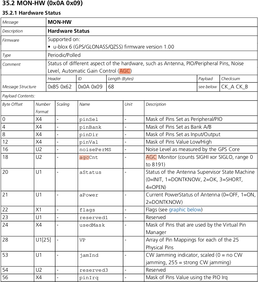

NEO-6M GPS datalarını almayı yarayan bir entegre.
NEO-6M link: https://www.u-blox.com/en/product/neo-6-series
NEO-6M'in AGC (automatic gain control) bilgisini UART kullanarak almak istiyorum.
NEO-6M datasheet: https://www.u-blox.com/en/ubx-viewe...escrProtSpec_%28GPS.G6-SW-12013%29_Public.pdf
Datasheet'te aşağıda görüldüğü gibi AGC register'ı için bilgiler verilmiş.
Arduino UNO'yu NEO-6M'e uygun bir şekilde bağladım.
Yukarıda bahsedilen agcCnt bilgisini UART ile nasıl alabilirim?
