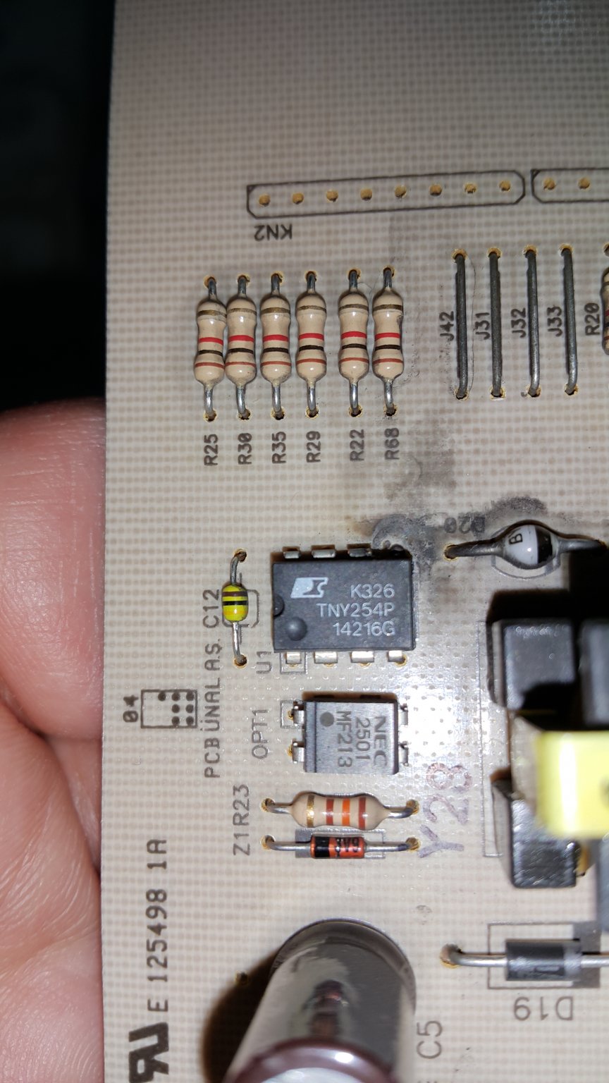

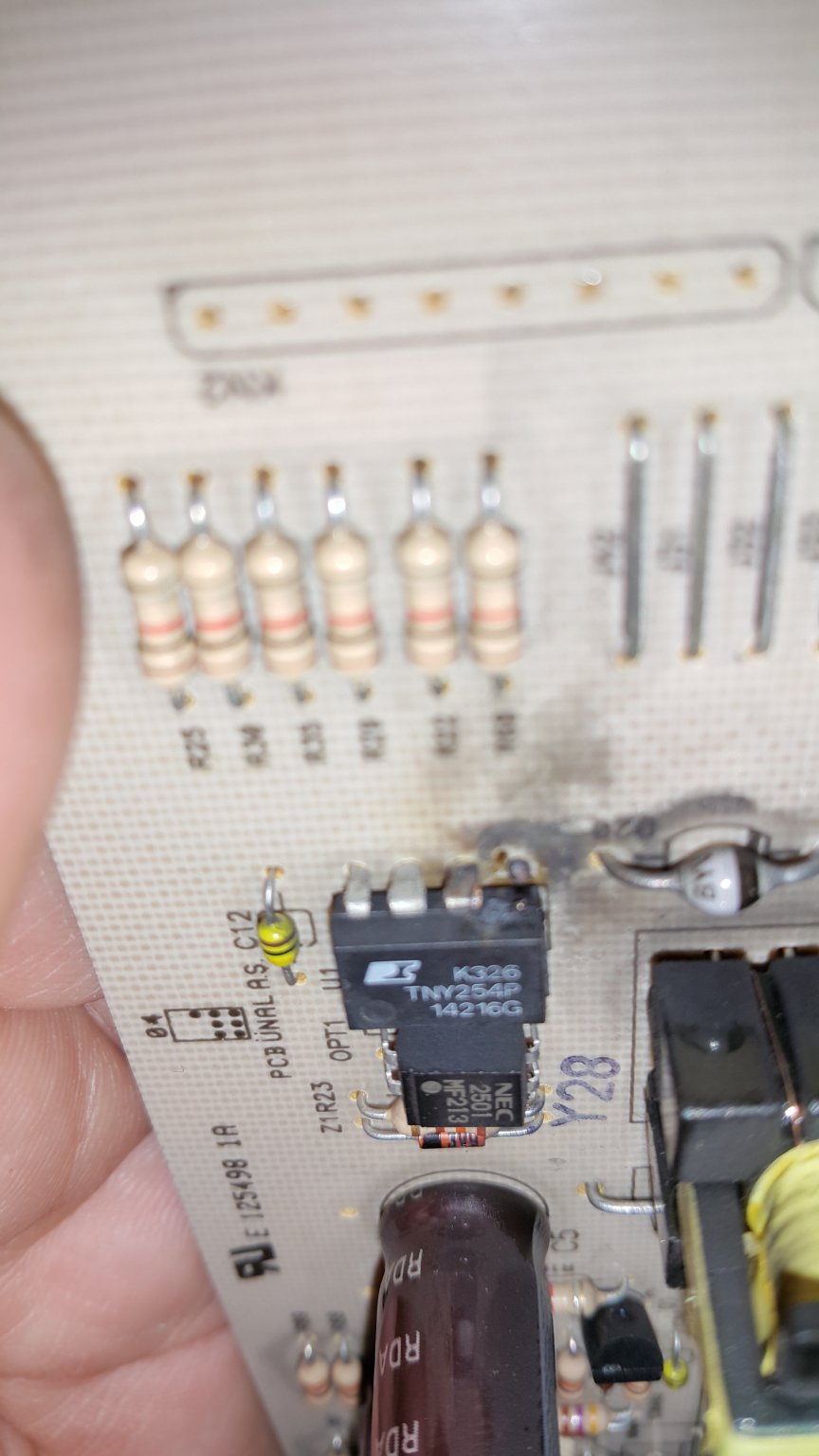

Ustalar selamlar; arçelik 3650 fd çamaşır makinamın amortisörlerini değiştim tabi sağa sola yatırdım makineyi işim bitti ve fişi taktım cızırtı ile ışıklar gitti şimdi sade kilit ışığı yanıyor kartı çıkardığımda kartın ıslanmış olduğunu gördüm ve kattaki tny254p nolu parçanın 5 nolu bacağının eridiğini gördüm şimdi pu parçayı nereden bulabilirim ve acaba başka biyer zarar görmüşüdür ilginiz ve yardımlarınız için şimdiden teşekkürler
Peki üstündeki tüm numaralar tutmalımı tny254p tutsa yeterli mi internet siparişi için örnek bi site söylerseniz sevinirim..
Yanındaki diyotta da su değmiş görünüyor başka elemanlarda arızalanmış olabilir, kart tamircileri bazı tv ciler yapabilir bluemavi dirençnet vb.
tny254p nolu parça değişti sorun çözüldü.ilgilenen arkadaşlara teşekkürler...
