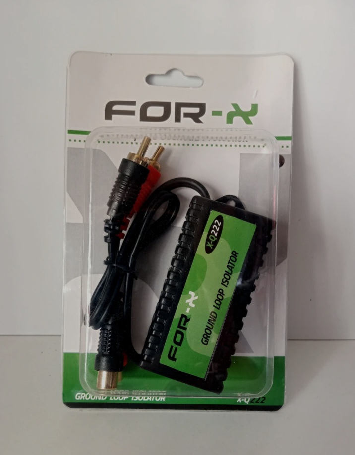

İnternette oto amfi parazit kesici var,mesela resimdeki 320 TL.bir sor düşün.
İnternette oto amfi parazit kesici var,mesela resimdeki 320 TL.bir sor düşün.Ekli dosyayı görüntüle 101295
Bu ürün GROUND LOOP u (Şasi döngüsü) engelleme amaçlı, ampliye gidecek ses hattı üzerine konur. Giriş ve çıkış, izole edici bir trafo ile ayrılmıştır (öyle tahmin ediyorum) . Velhasıl, soruna bir faydası olmaz. Zira sorun besleme hattı üzerinden gelen bir parazit. Ses girişinden kaynaklı değil.
