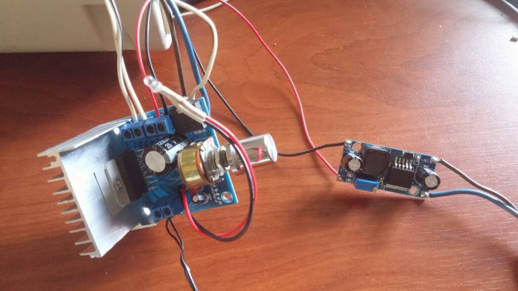

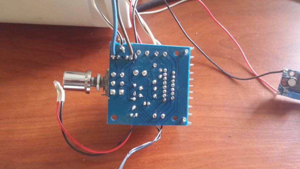

2x15w anfiyi bir cihaz uzerinde kullaniyorum. 28v gerilimi step down ile 12 ye düşürüp sorunsuz besleme yaptim. Yalniz ses bagladigim anda cok fazla uğultu çınlama gibi ses geliyor. Cihazda istegim ses de var ama ugultuyu engelleyemedim. Ses girişine envai çeşit kondansatör seri bagladim ama hic degisme olmadı. Ses jakini olctugumde 12 ile 15v dc arasi voltaj oluyor. Bunu nasil filtre yapabilirim.
Bu arada ses uçlarını ayırdığım zaman parazit sıfır oluyor. Ses uçlarından gelen voltaja bir çare bulmalıyım sanırım.

Yaptığınız bağlantıların birer resmini yükleyin.yardımcı olmaya çalışalım.
Kartta kahve kablo canlı uç beyaz şase. küçük kart step down

Uğultu ve parazit olması çok normal.Devreyi ekranlamamışsınız.Devreyi öncelikle metal bir kutuya yerleştirin,sinyal giriş (input)kablosu kesinlikle kaliteli blendaj (ekranlı kablo) olmak zorunda.metal tüm aksamları mutlaka ground ile birleştirin,düzelecektir.Besleme en son ihtimal güç anlamında yetersiz olabilir.
Beslemede sorun olamaz çünki konvertör 200v 400hz 150 amper gücünde. Ben cihazın kulakliga gelen alarm sesini dışa almak için bunu baglamak istiyorum. Sinyal giriş iki uç arası 15v dc var. Onu engellemem gerekiyormu. Ses kablosunu çıkardığım zaman parazit kesiliyor.
Girişe ses sinyalini ne ile uyguluyorsunuz.başka bir amplikatör ile mi sürüyorsunuz.Kazancı çok yüksek ise ancak o zaman bu voltajı görmeniz lazım.Düşük kazançlı çıkIşlarda bu kadar voltaj olamaz
Cihazda ses çıkış soketi var oradan alıyorum. Şemasında A ucu alarm b ucu alarm return yazıyor. Buradan bagladim. Şaseyide cihaz gövdeye bagladim.
Anladığım kadarıyla sesi aldığınız cihazın kazancı çok yüksek ve uğultuya sebep oluyor.
Şimdi çözüm olarak şunu deneyin;bulabilirseniz eğer empedans trafosu, yoksa voltajı hiç önemli değil herhangi bir küçük (4w) standart saç nüveli transformatör bulun.trafonun bir ucuna cihazdan gelen kabloları,diğer ucuna amplikatörün giriş kablolarını bağlayın.(sekonder primer farketmez) eğer uğultu tamamen kesilmez azalırsa trafo girişine 220-470 kilo ohm seri dirençler bağlayın.
