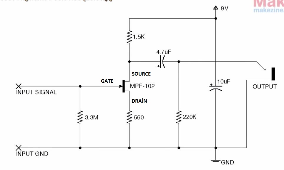

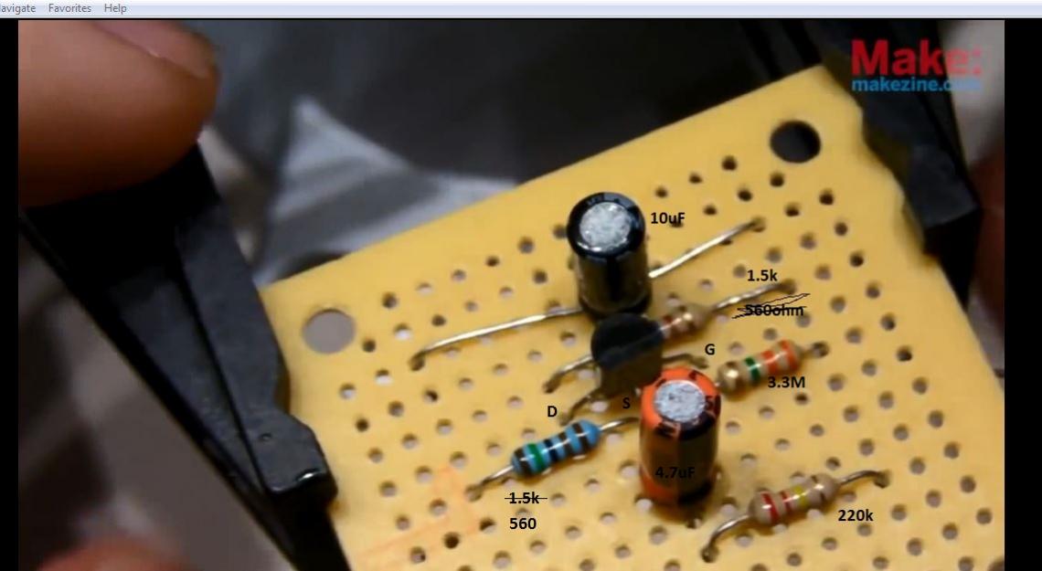

Arkadaşlar merhabalar,ben Akustik gitarım için bir mikrofon yapmak istiyorum elimdeki devre şemasını breadboard' kurdum fakat çok verim alamadım sorunun nereden kaynaklandığınıda anlayamadım.devrede MPF-102 transistörü kullanılmış fakat elektronikçilerde yok çok aradım ,bir sitede MPF-102 yerine BF245 kullanılabilir denmişti fakat çok verim alamıyorum yardımcı olun lütfen .devre şeması ve devrenin yapım linki aşağıdadır. CropperCapture[1].jpgmikrafon devre şeması .jpg
