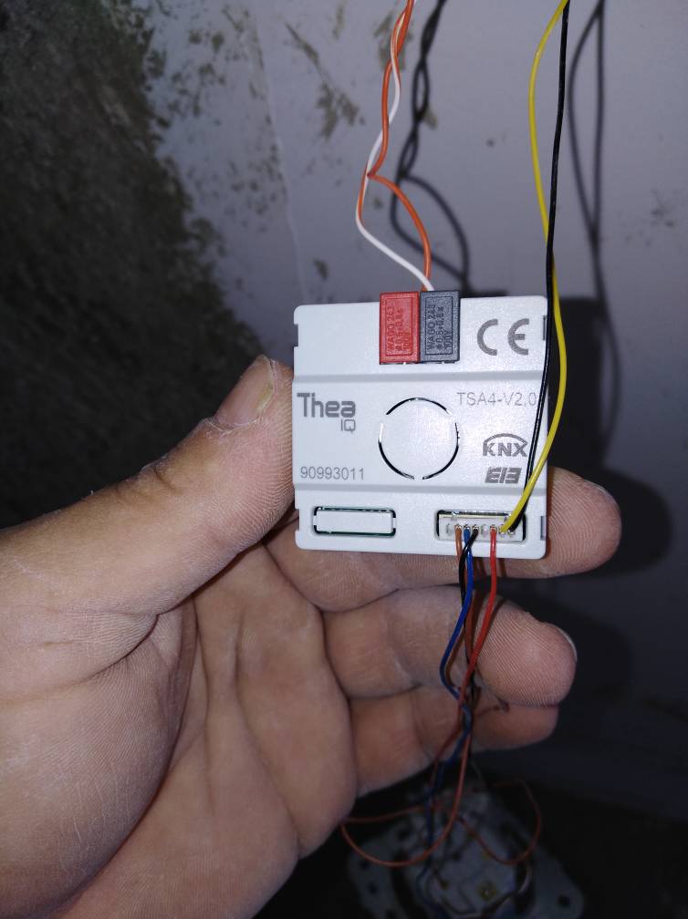

Bunun ne olduğunu net olarak anlatabilecek birisi varmı yarım yamalak ne olduğunu anladımda
Bu bir Knx anahtar arkası input modüldür. Anahtar tipine(klasik, liht) ve kullanım amacına(panjur, aydınlatma on/off, dimmer vs.) göre programlanır. Ona göre panodan ilgili output modülünü tetikleri ve işlem gerçekleşmiş olur.
