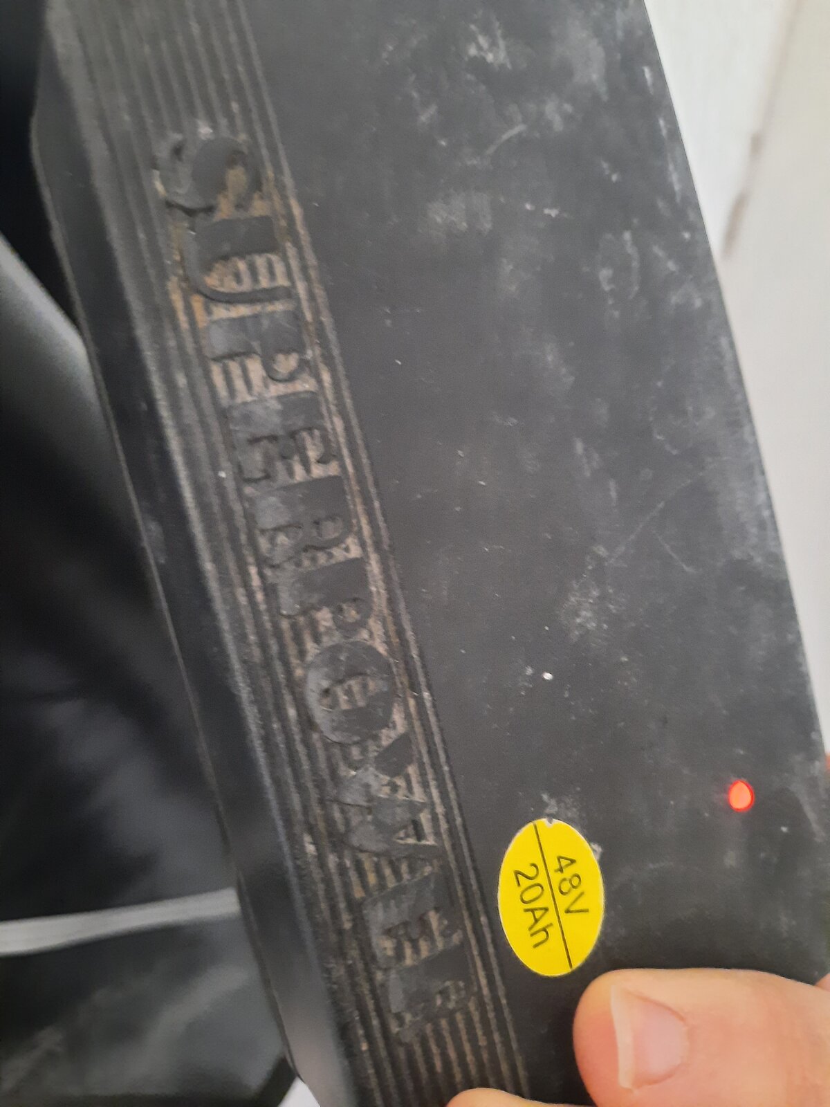

Akülü motorun sarj aletinin faturaya yansımasını ögrenmek istiyorum yardımcı olursanız sevinirim özellikle - @emodiyator - isimli kullanıcıdan
sarj aletinin ustunde ön yuzunde yazanlar ektedir

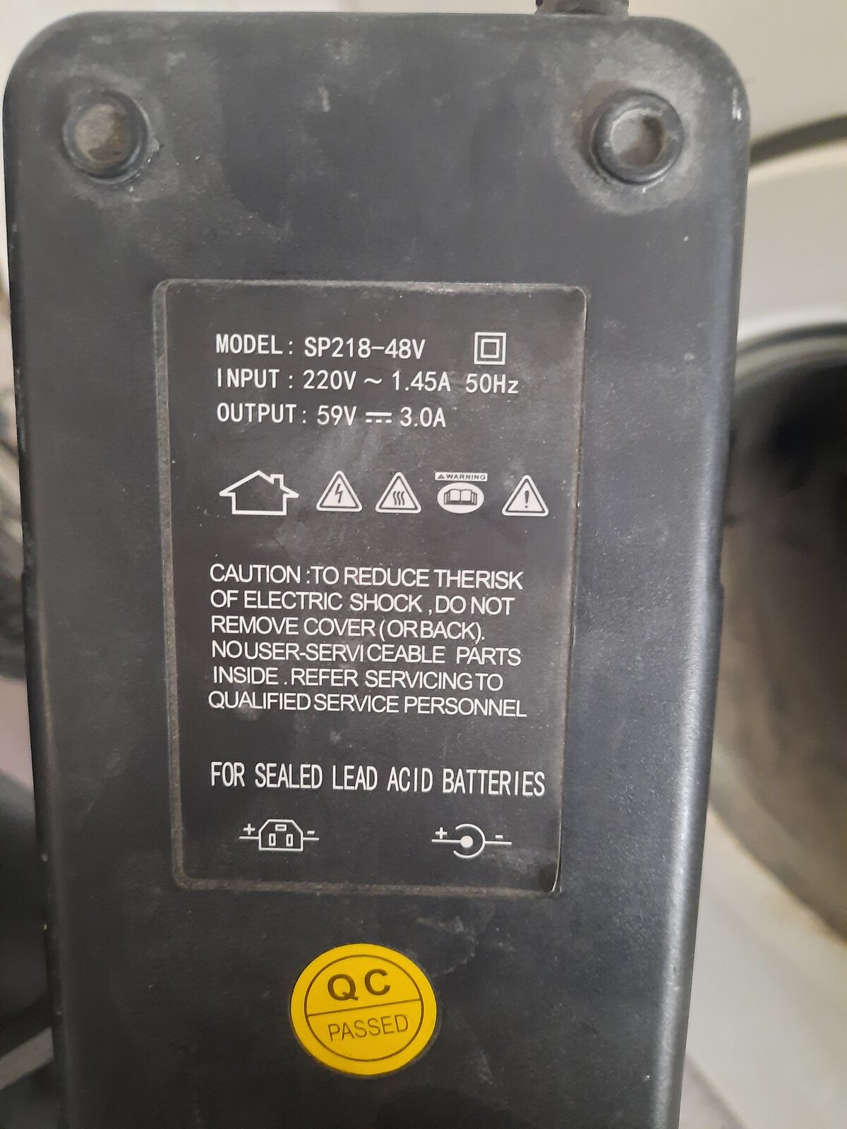

Tesekkur ediyorum cevabiniz icin ama icerik hakkinda bilgi verebilirseniz memnun olurum
Etiket bilgisinde Input yazan kısımda cihazın giriş bilgileri yazmaktadır.
220 v Alternatif Akımda 1,45 Amper akım çekiyor. 220x1,45=320 watt yapar. Cihaz 1 saatte 0.3 Kw elektrik harcar. 1 Kw nın fiyatı ev için 2,5 tl, iş yeri için ise 3,27 tl dir.
Kaba hesap saatte 75 kuruş diyebiliriz.
