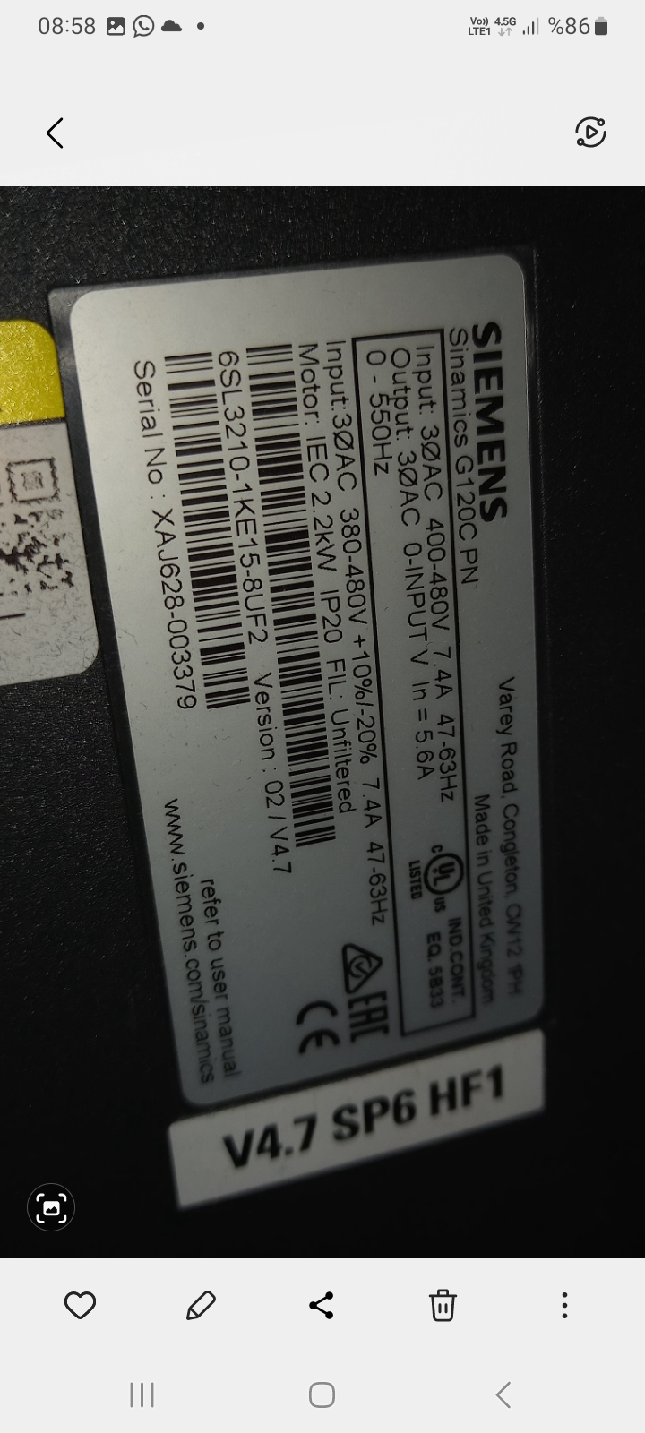

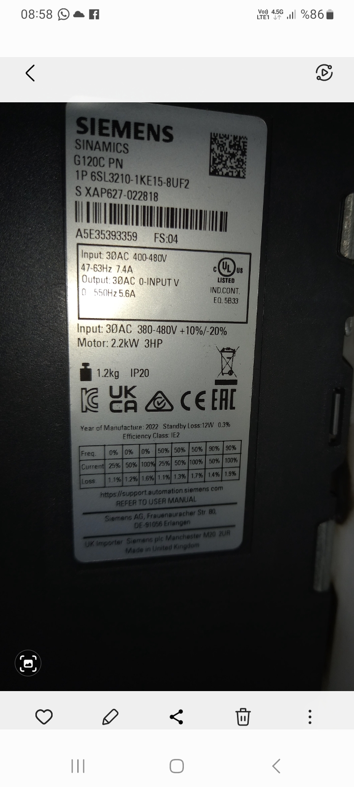

Acil yardim siemens g120c pn
silent59
Katılımcı Üye
10 Ağu 2007
519
56
Arkadaşlar kolay gelsin resimlerini attığım iki invertor arasında ne fark var acaba biri arizali diğeri yedek arızalı olandan bob2 panelle parametreleri kopyaliyorum diğerine yapistiriyorum falat cihazı bir türlü plc ile haberlestiremedik...
  • Screenshot_20240227_085849_Gallery.jpg
    473.6 KB · Görüntüleme: 9
  • Screenshot_20240227_085838_Gallery.jpg
    483.5 KB · Görüntüleme: 10
İp kontrol edin. Sürücü isim ve sonrasında versiyon kontrolü yapınız. En kötü programı atın bakalım. Yardımcı oluruz.
İp kontrol edin. Sürücü isim ve sonrasında versiyon kontrolü yapınız. En kötü programı atın bakalım. Yardımcı oluruz.
Teşekkürler sorunu hallettik versiyon farlı dolayısıyla bob2 panel bütün parametreleri atmıyor anladığımız kadarıyla o parametresi bulup ayarladık düzeldi
129,223
924,389
451,591
karaca001
