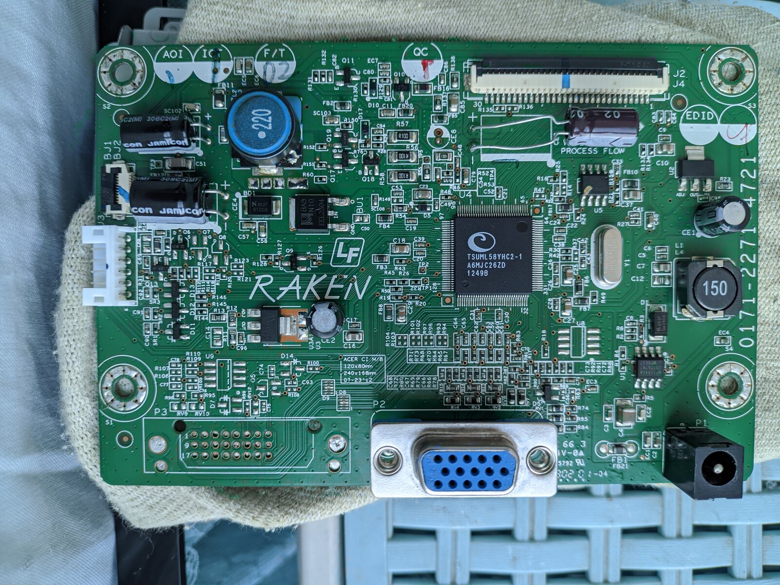

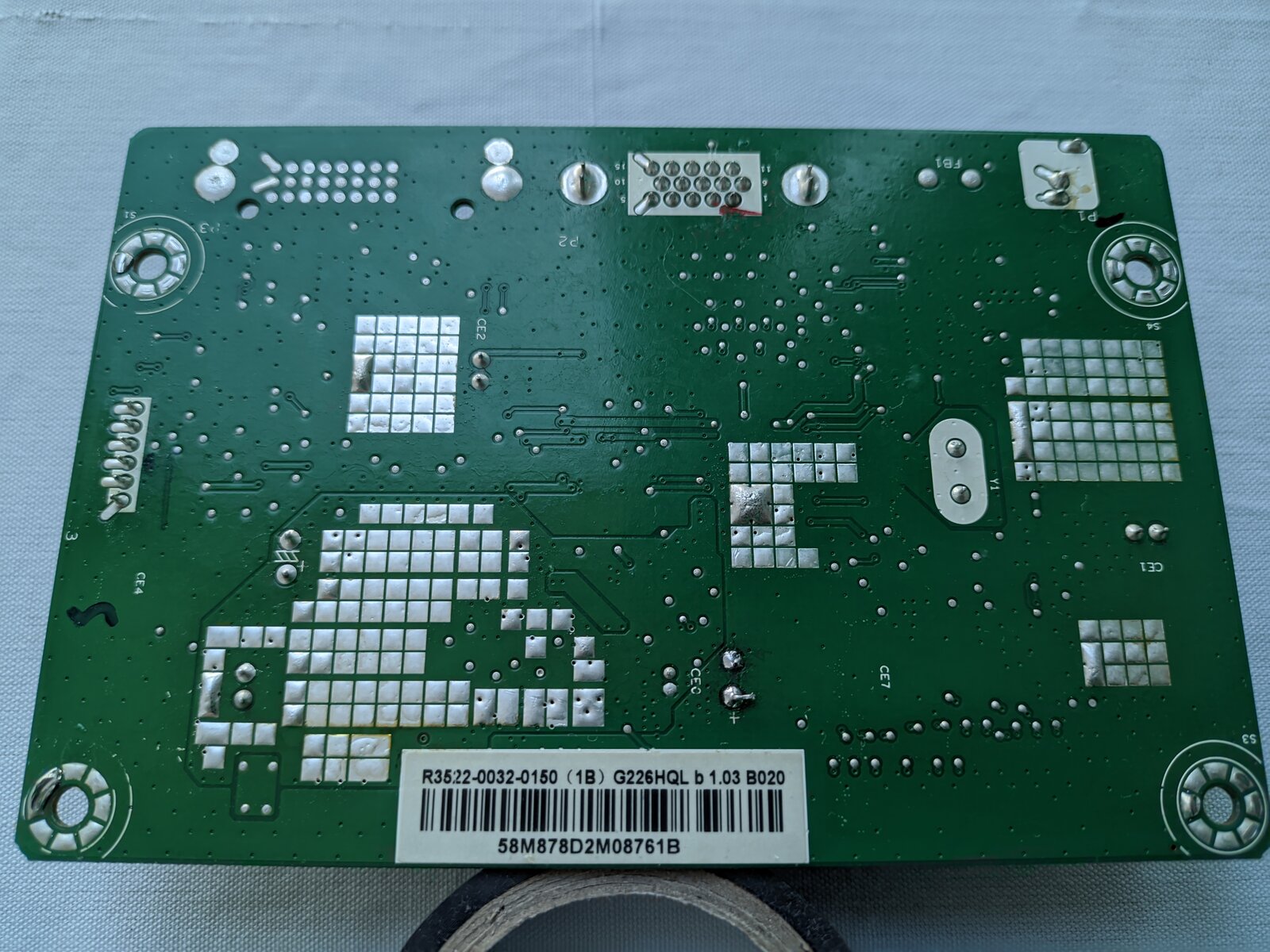

Keşke monitörü kapatmadan önce içinden fotoğraflar çekseydin. Belki çözüm için bir yardımı olurdu.
Buyrun fotoğraflar
    335.1 KB · Görüntüleme: 148
    520.1 KB · Görüntüleme: 146
5) otomatik hizalama tuşuna basınca monitör ayar yazıları sapıtıyor ( misal auto config please wait demek yerine #@&₺&@-#-₺&&@- #-;_!₺;";#+ gibisinden yazılar çıkıyor.
Selam.
Sanki yazılımsal bir sorun varmış gibi geldi bana. Resimlerden görüldüğü kadarıyla yanık, bozuk vb. bir komponent görünmüyor.
Yazılım önceden sorunlu değildi, sonradan yazılım problemi olabilir mi acaba ? Bir de bunu nasıl halledebilirim fikir verir misiniz?
Elektronikten anlamam .
Kartın üzerinde 2 adet 8 bacaklı entegre var
Bunlardan biri eeprom entegresi olabilir değişimi monitörü kurtarırmı ?
Örneğin . Philips tv de 24C32 EEPROM
Kolay gelsin .

Selam.
Artık yeni nesil işlemcilerin dahili Rom hafızalarına chip daha fabrikada üretim aşamasında program yükleniyor ve o şekilde üretimden çıkıyor. Harici EEprom'lar genelde parametre, kullanıcı ayarları vb. saklamak için kullanılıyor. Ancak bu dediğim %100 kesin bilgi değil. Belki sizin dediğiniz şekilde de olabilir. İşlemcinin datasheet'in aradım ancak bulamadım. Bulabilseydim iç yapısına bakar ve bundan emin olabilirdik.

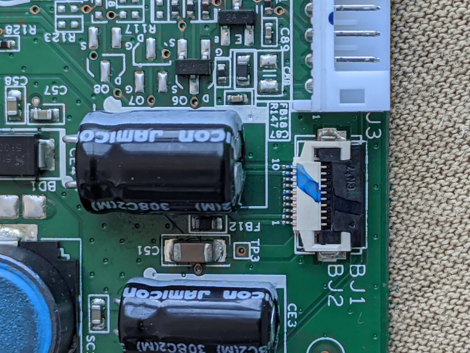

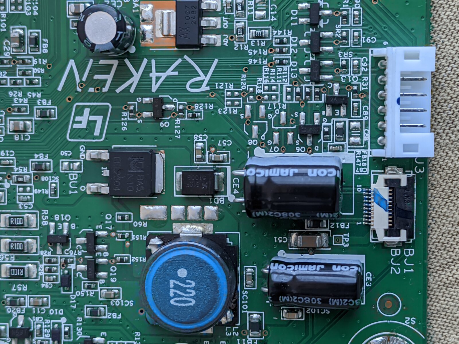

Güncelleme ; avometre ile ölçüm yaptığım zaman panel aydınlatmasının güç beslemesi 19 volt sabit enerji verirken , aydınlık ayarlamasına girdiğimde kitlendiği an panele 51 volt güç göndermeye başlıyor . Normal çalışma aralığının çok üzerinde oluyor. Kapanıp açılma ve kitlenme sorunları olduğunda bu voltajı görmekteyim. Panel aydınlatma kısmının fotoğrafları ektedir. Yakından bakıp fikir paylaşabilen usta arkadaşlarımdan yardım bekliyorum. Saygılarımla acemi tamirci.

sorun eepromda olabilir . bir sony tv de eeprom değişince düzelmişti.
bu entegrelerin yazma silme ömrü oluyor. eski versiyonlarda daha düşüktü.
