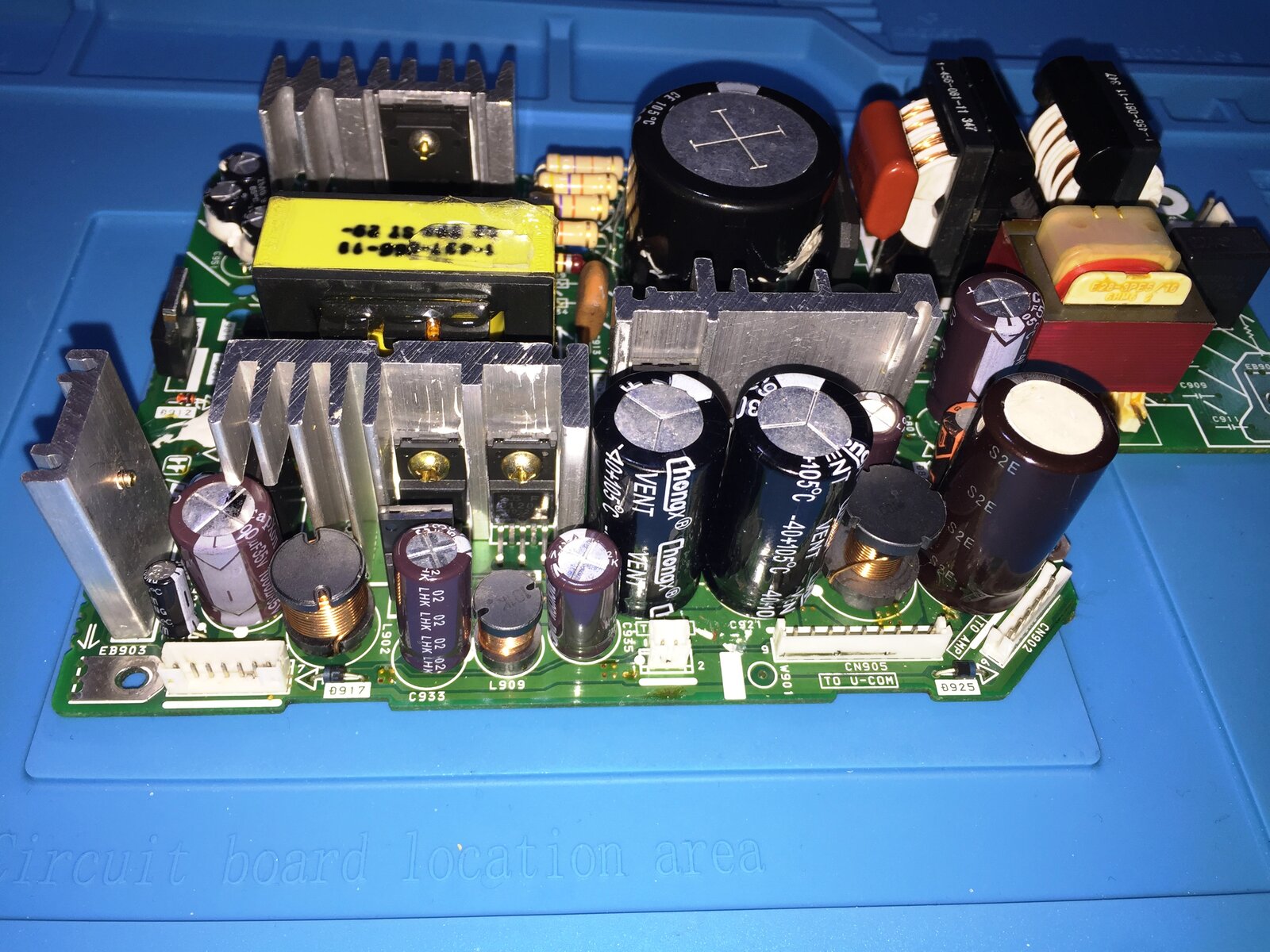

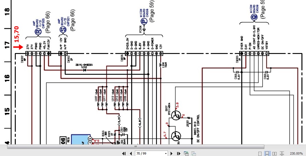

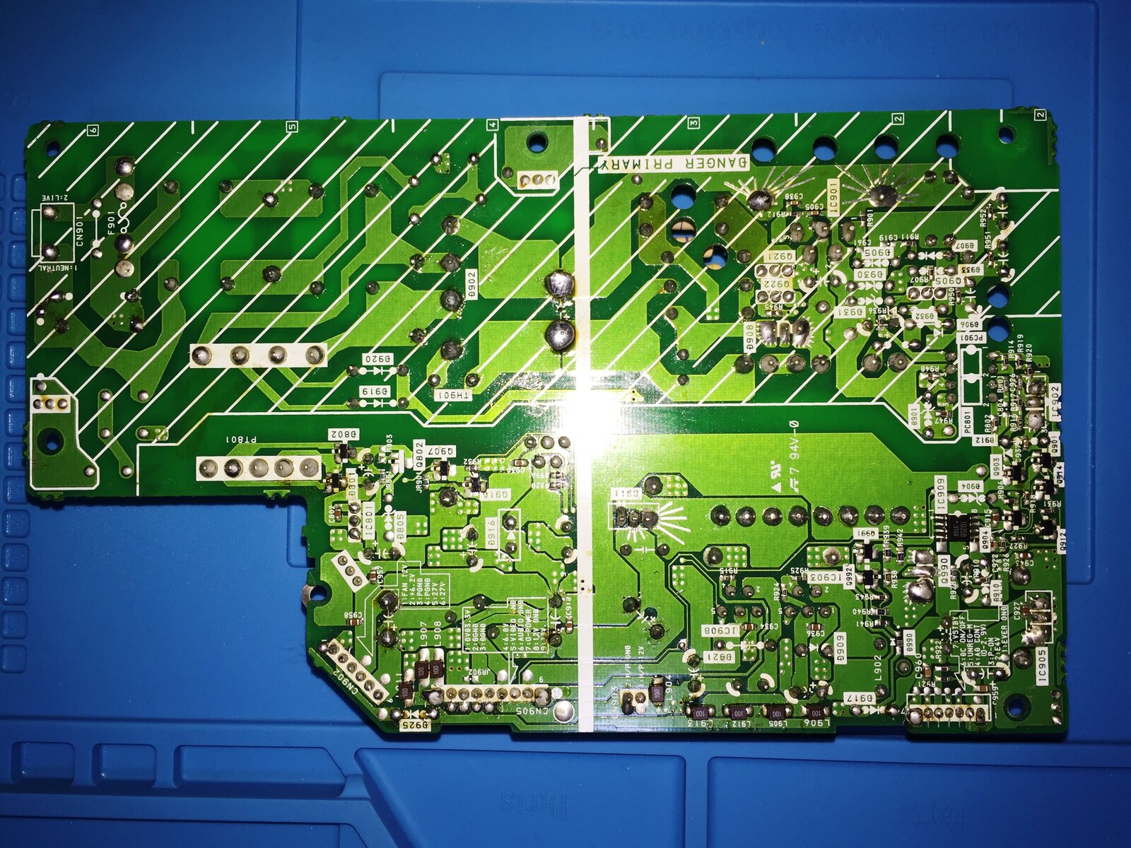

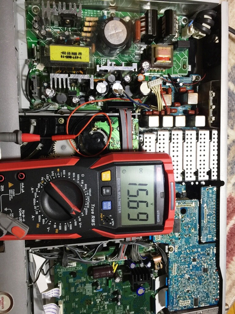

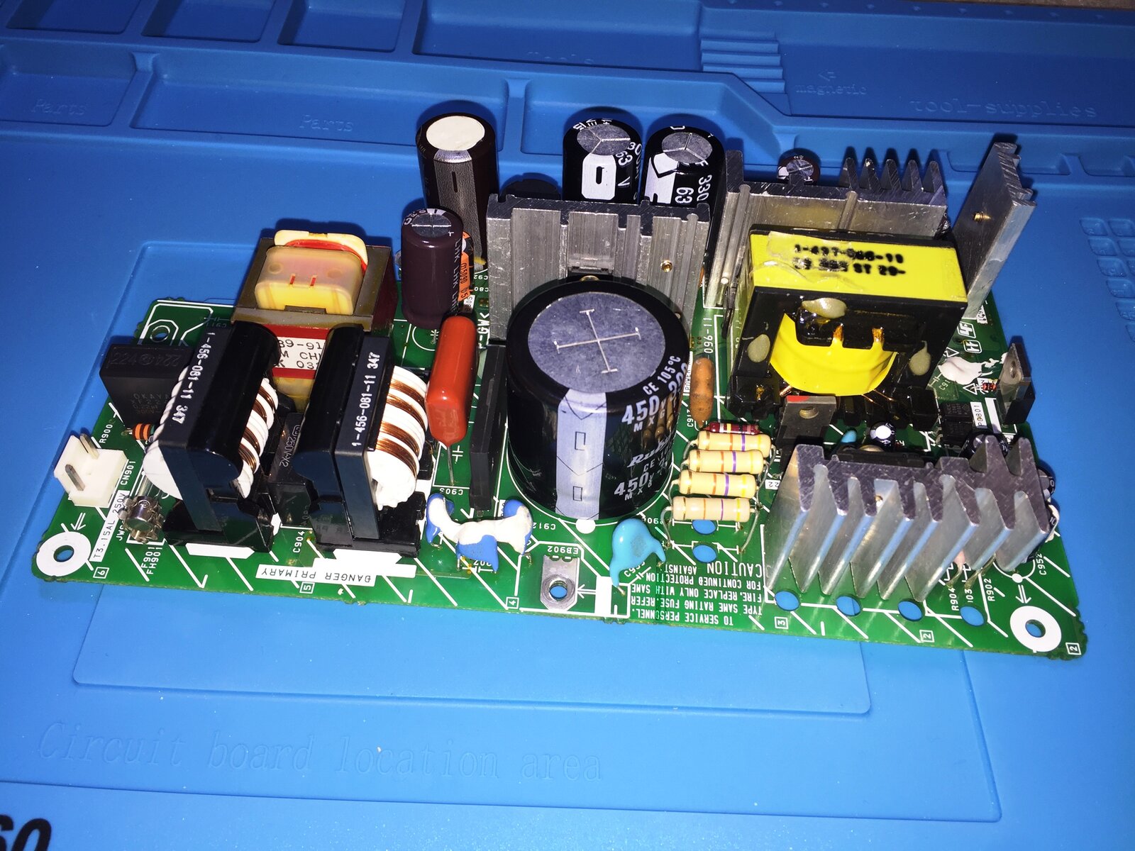

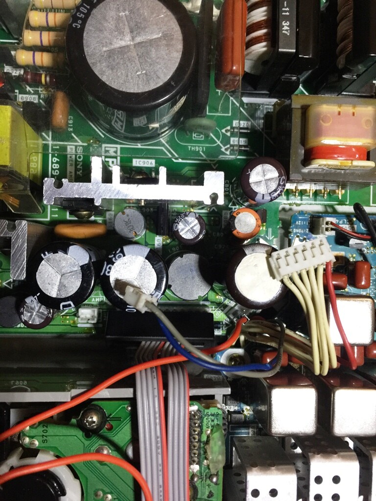

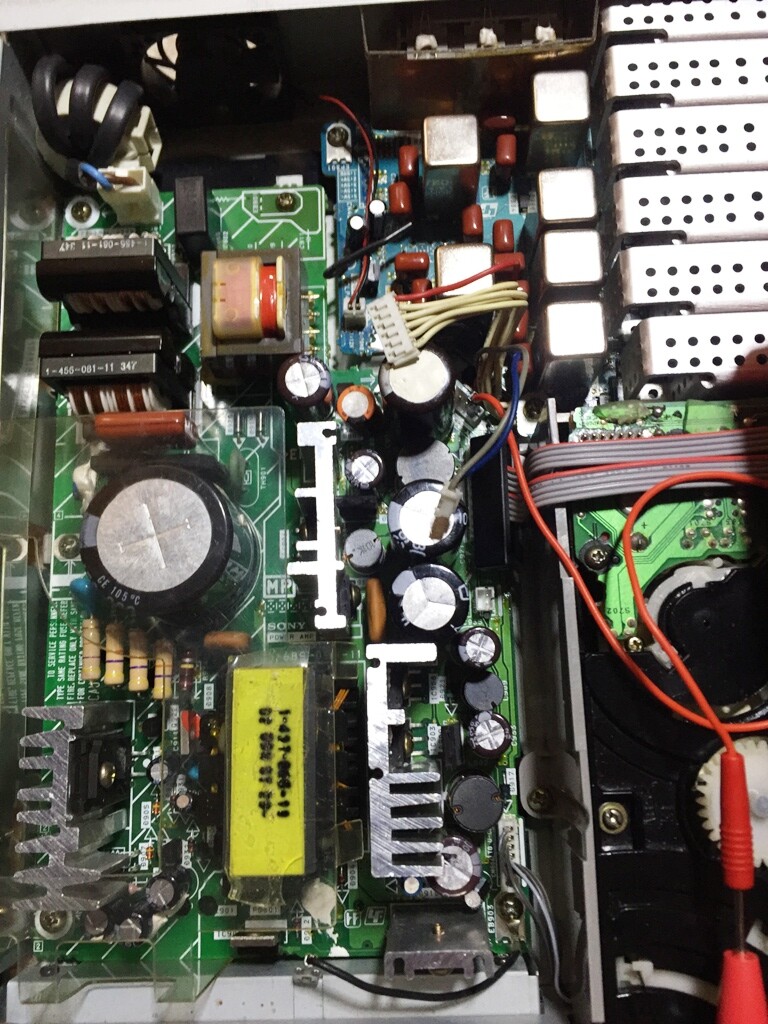

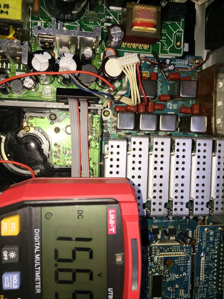

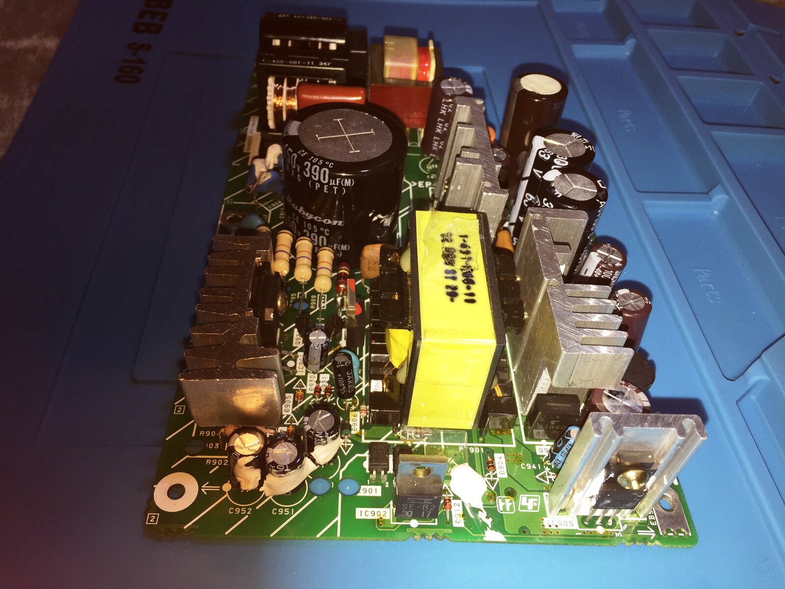

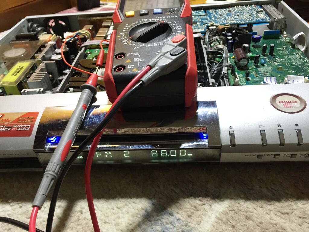

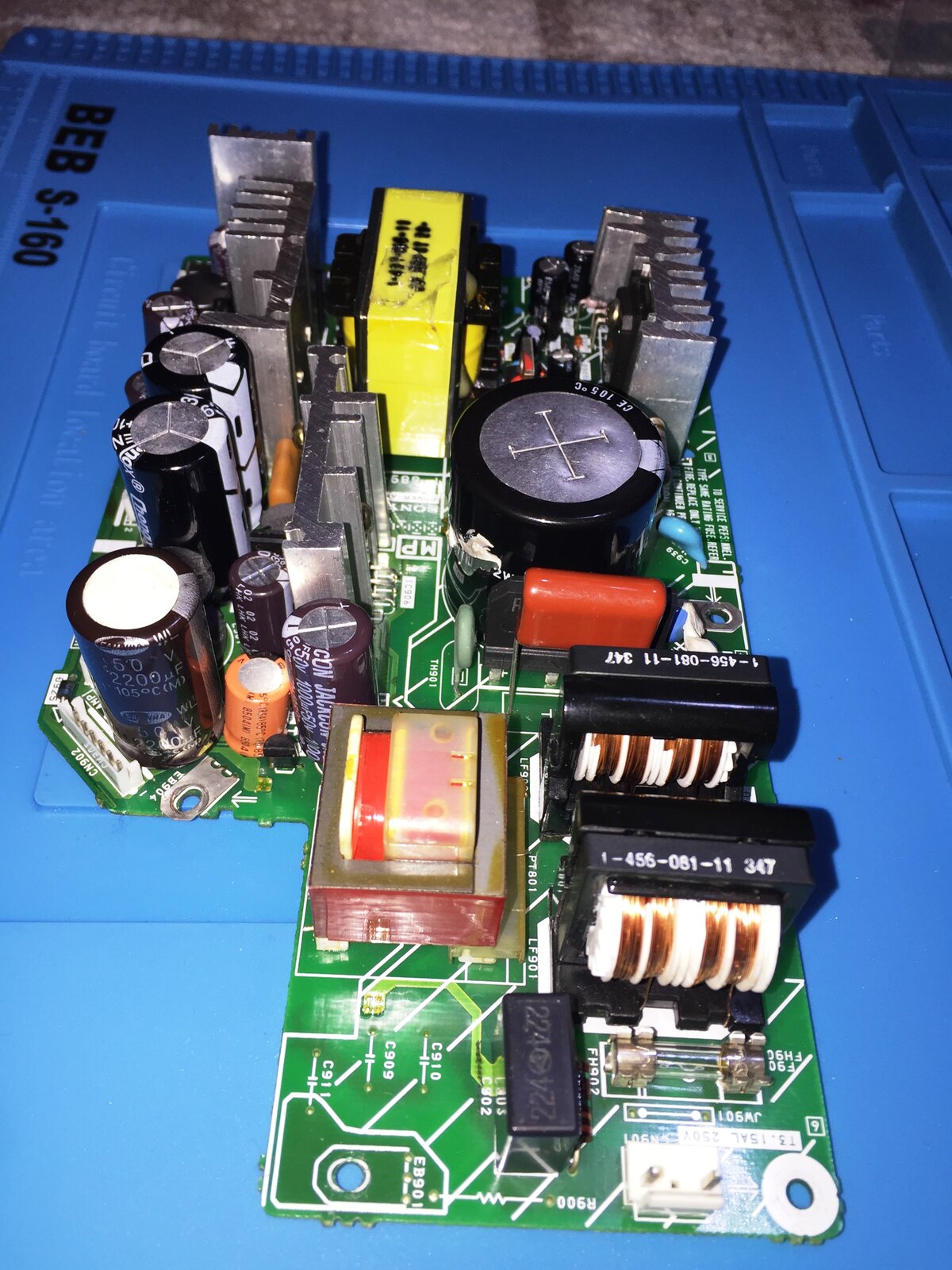

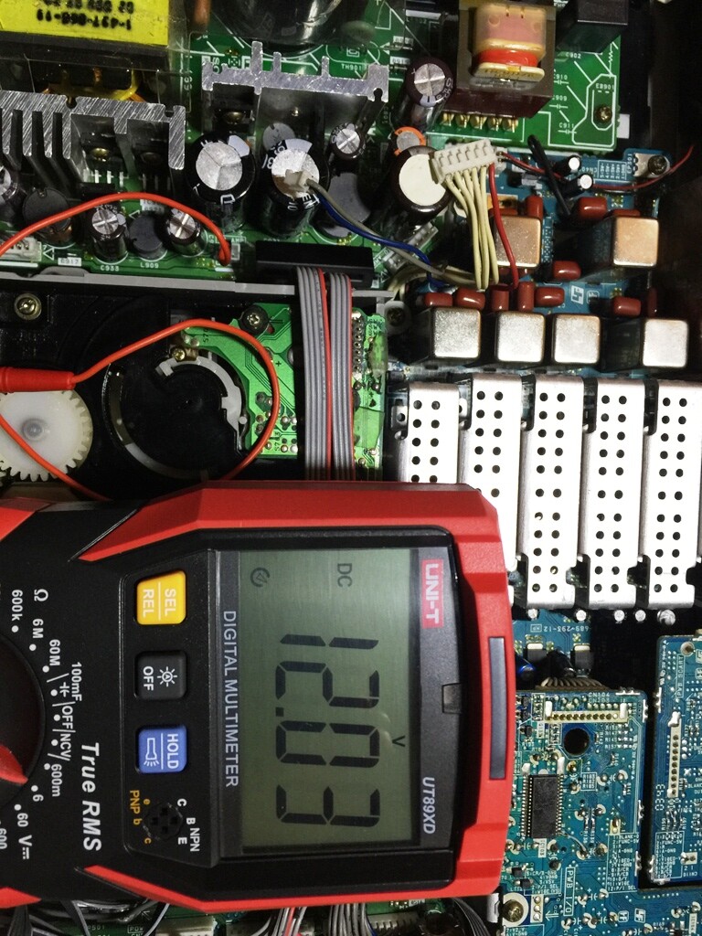

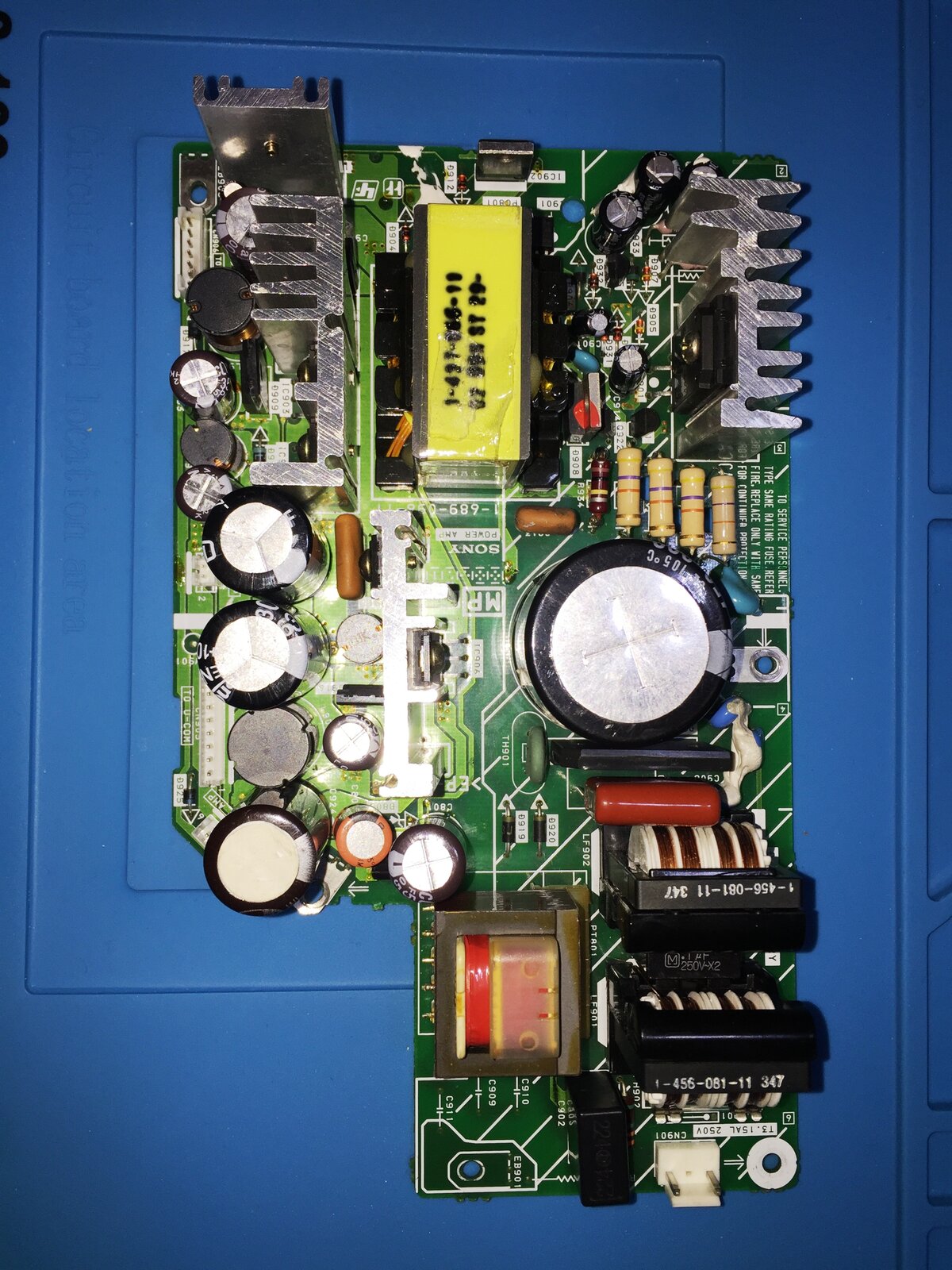

@Mr_YAMYAM hocam dün size anlattığım gibi power güç kartı DC 27 volt çıkması gerekirken DC 15 volt çıkış veriyor. Ampli katının bağlantı soketlerini çıkardım. Güç kartı çıkışı boştayken DC 27 volt olması gereken çıkışlar resimdeki gibi DC 15,69 volt olarak okunuyor. Diğer voltaj çıkışları service manualdeki değerlerde. Sistem bazen normal çalışıyor ses çıkışı veriyor bazende açılıyor ama ses çıkışı alınamıyor. Güç kartı ünitesindeki kapasitörleri yeniledim. Bu durumda arıza power katındamı yoksa çıkış entegrelerinden mi kaynaklanıyor ?
Service Manual
Power section - Manualde Sayfa 70 de.

AMP kartını çıkarttığında hala 15V alıyorsan SMPS ve trafodan şüphelenmek lazım.
O trafoyu besleyen mosfetlere bi bakmak lazım.
@Mr_YAMYAM hocam mosfetler de sorun varsa orjinal bulmak çok zor. Sorun üst seviye .Şimdilik cihazı kapatıyorum.
