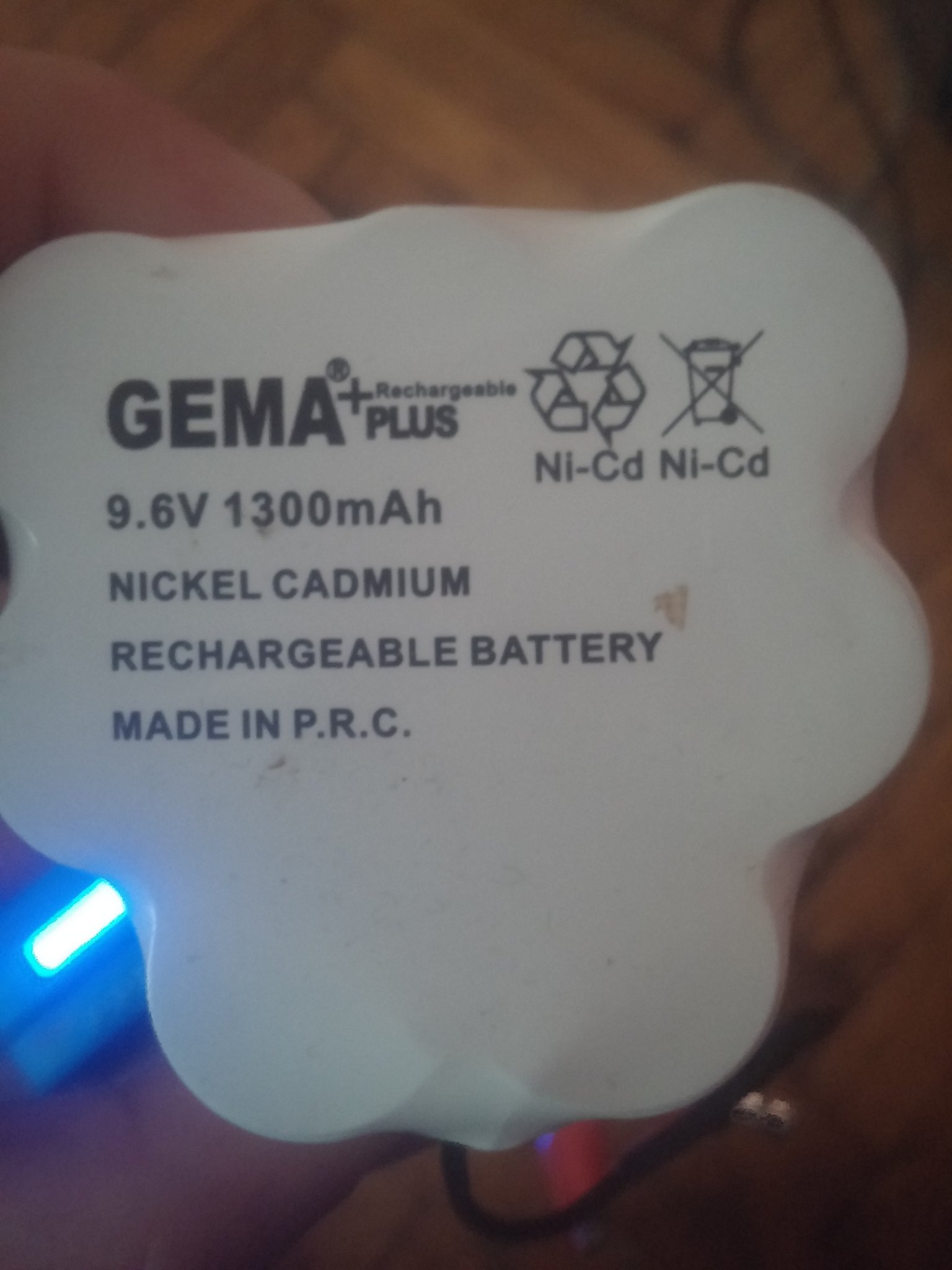

Merhaba arkadaşlar. Konuyu tam olarak nereye açacağimi bilemediğimden buraya actim. Elimde eklediğim dosyada gorülen 9.6 V 1300 mAh batarya paketi var. Şimdi ben bunu Imax b6 ile şarj etmek istiyorum. Nasil şarj etmeliyim şarj akimi ne olmali. Bir de bu 1300 mah batarya paketinin tamaminin kapasitesi mi yoksa içerisindeki tek bir pilin kapasitesi mi. Şu ada 12 saatten fazladir 100 mA akim ile şarj ediyorum. Kapadite sürekli artiyor. Doğru mu yapiyorum

Merhaba.
1300 mah bataryanın toplamı.
Şarj Akımı biraz daha fazla olması gerekir sanırım.

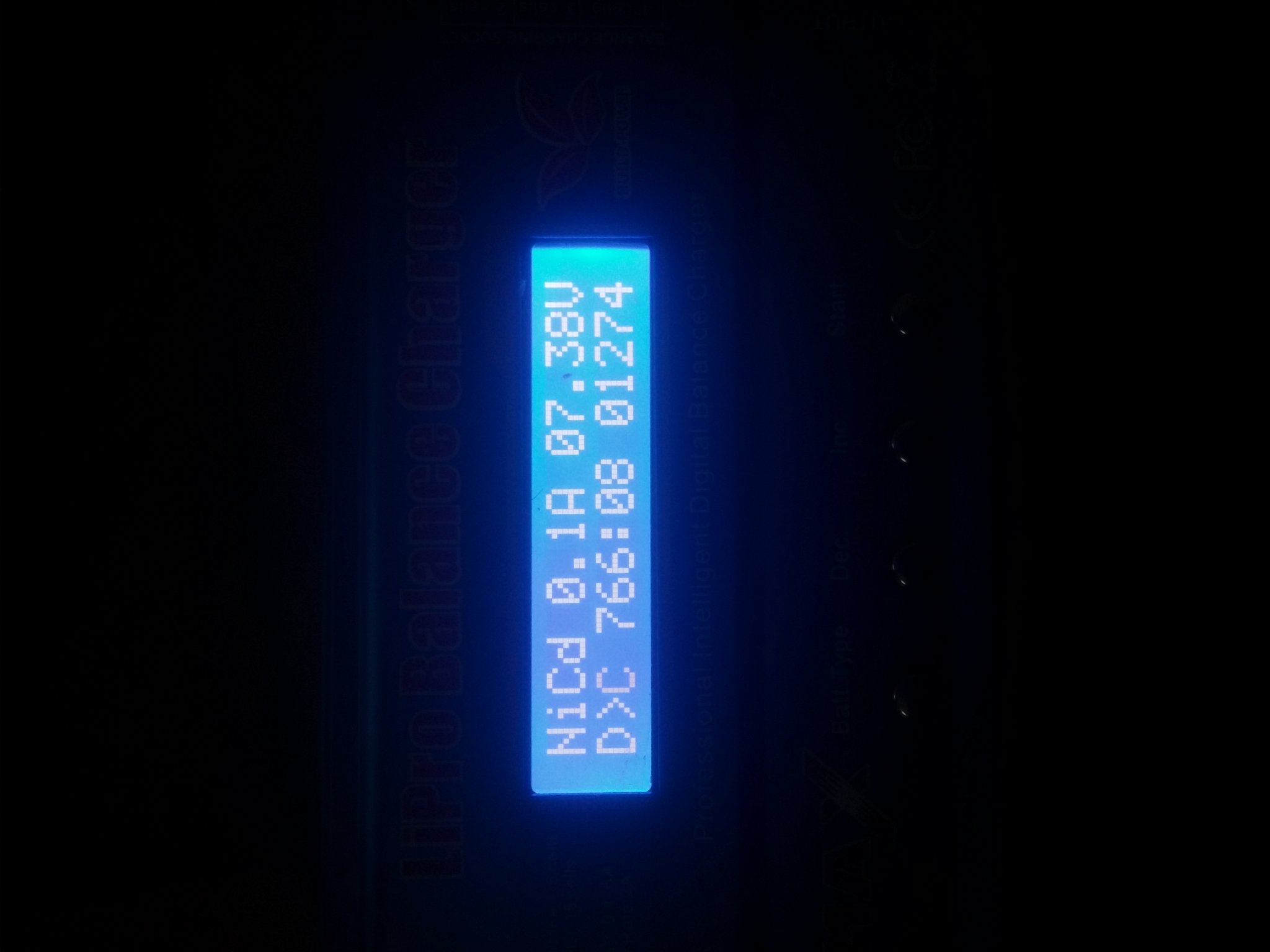

ideal şarj akimi norrmalde 0.1C dir diye biliyorum. Yani bu 1300 mah paket için 130 mA ile şarj edilmesi gerekir bu durumda ben 100 mA ile şarj ediyordum. imax toplamda 1300 Mah doldurdu 12 kusur saatte ama. Batarya boşta iken gerilimi hala 7.35 volt seviyelerinde
Hayır girmedim. Öyle bir seçenek yok. Pb Akü şarj kısmında liIon ve Lipo balanslı şarj menülerinde var o. Bu batarya balanslı değil.

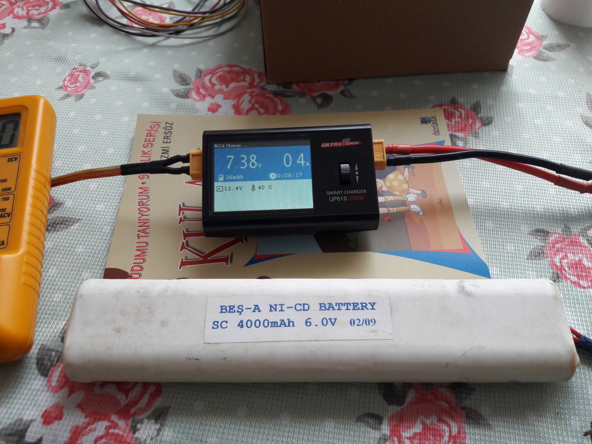

Şimdi bir deneme yapmak icin asagidaki gibi bir bataryayı sarja aldim. Batarya bilgileri 6.0 volt 4000 mA değerlerinde. 2 x 5 hücreli bir batarya.
Sarj icin 0.4 amper setledim. Zaten başka bir bigi girilemiyor. Sarji başlardım ve batarya voltaji 7.42 ye kadar cikti akimi bir kaç kez kesti ve sonra gerilim yükselmedi bu değerde sabitlendi.
Şimdilik bekliyorum sonuç nasil olacak bakalim. Akimi biraz daha artırabilirim 10 - 12 saat bekleyeyim mi bilemedim.

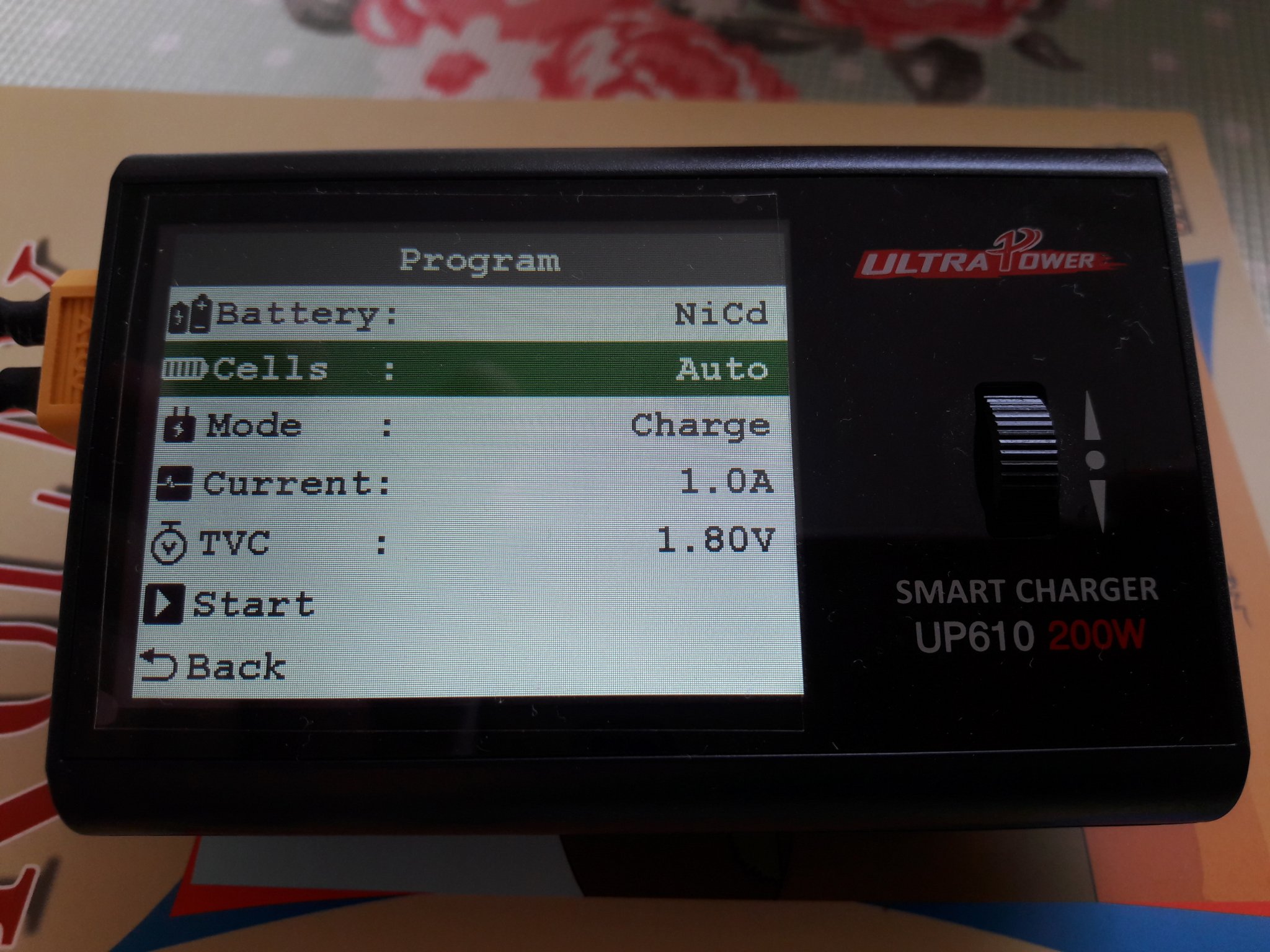

Benzer bir durum benim sarj cihazında da var. Cihazim Ultra Power marka UP610 200watt model.
Bu cihazda pil tipini Ni-cd sectigimde asagidaki gibi ekran geliyor. Ancak cell sayısını sectirmiyor charge ve discharge seçeneği ile charge current aktif oluyor.
Burdan sarj edilen bataryanin auto modunda hücre gerilimini akimini takip ederek mi anlıyor? Yada set edilen akim altina düşüncemi sarj işlemini tamamlıyor anlayamadim.

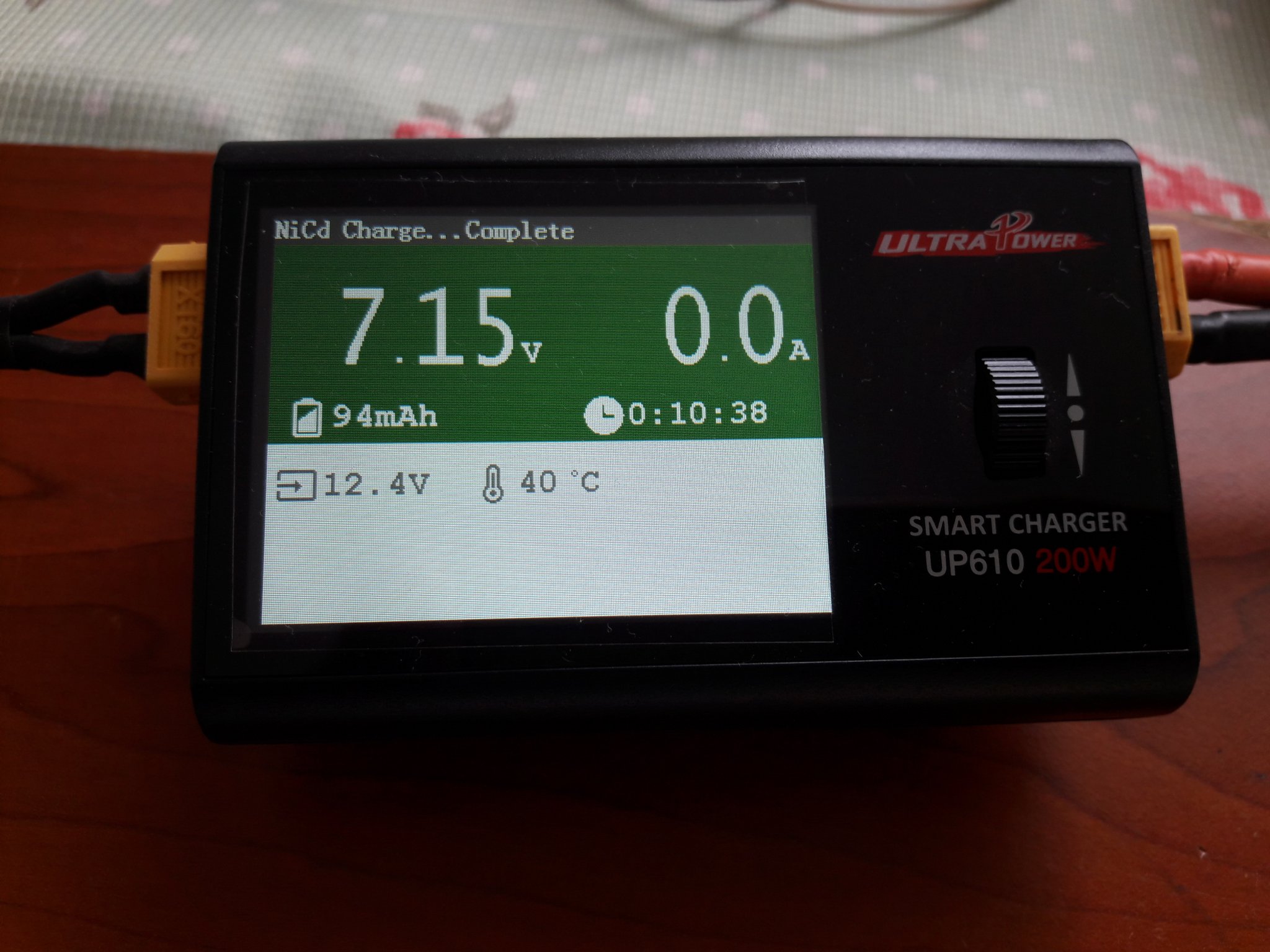

Re edit,
Batarya sarji tamamladı. Benim batarya ölü oldugu icin sarj tutmuyor. Bataryaya yazık oldu.

Bataryayi kurtarma şansiniz var sanirim. Benim şarj aleti sizinkinin yaninda biraz dandik kaliyor ama batarya diriltme özelliği var ve denedim çalisiyor. Sizinkinde de kesinlikle vardir. Şöyle ki bataryayi döngüye aldim (Cycle ) özelliği okarak geçer en fazla 5 dönguye ayarlayabiliyorsunuz bu tür şarj aletlerinde genelde maksimum 5 tir. Sizinkinde oyle mi bilmiyorum. Bataryayi bir kez doldurup boşatiyor bu 1 dongu oluyor. Ben ilk dongude bataryaya 80 mah basarken 15 dongu sonunda kapasiteyi 800 mAh lara kadar cikardim. Haliyle kapasite arttikca donguler de uzuyor. Pili oylece makineye bagli birakip cikmak da olmaz surekli evdeyim. Pakette 8 batarya var pillerin uzerinde kapasiteleri yazmiyor ama paketin uzerinde 1300 mah yaziyor. Bence bu cok az bir deger tek bir pilin kapasitesi olabilir. Ben her pili en az 800 mAh olarak duşunuyorum bu durumda kapasite 6400 mah olur ki daha cok dongu gerekli
Iki üç döngüyü manual elle yaptim yanlis hatirlamiyorsam 400 ma seviyelerine cikmisti. Sonrasi cok vaktimi alacağı icin uğraşmadım.
Denemek lazim.
Seri bağlı bataryada 1 pil 1300mAh ise batarya da 1300 dür.
Batarya çöpe gidecekse açılmalı, hangi hücre bozuksa o kurtarılmaya çalışılmalı. Tamamen ölmüşse o hücre atılır diğerleri seri kullanılmaya devam eder. 9.6v olmaz ama 8.4 voltta da iyi performans verebilir vs vs
