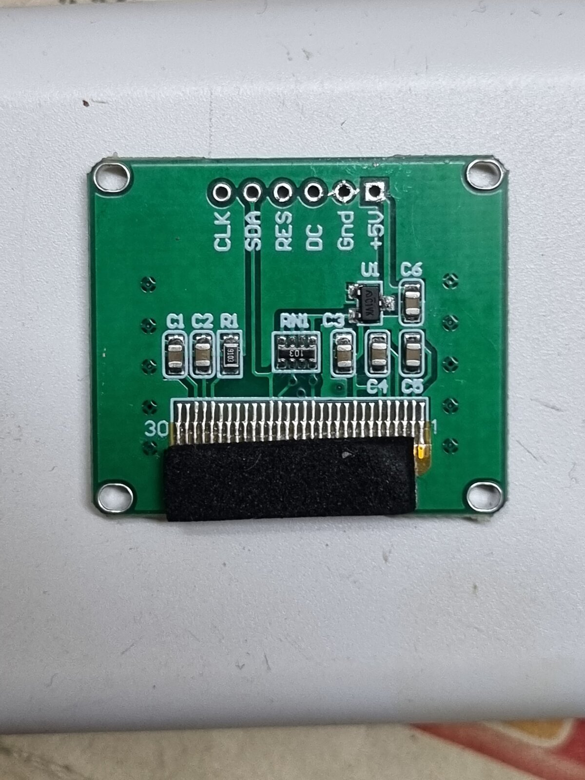

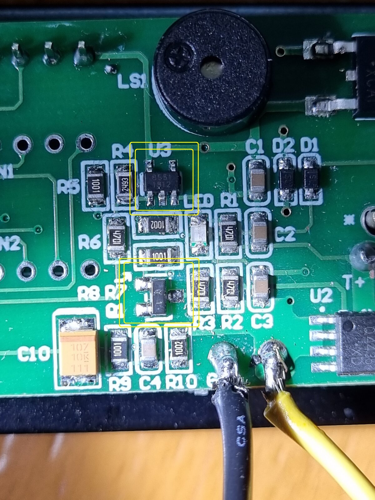

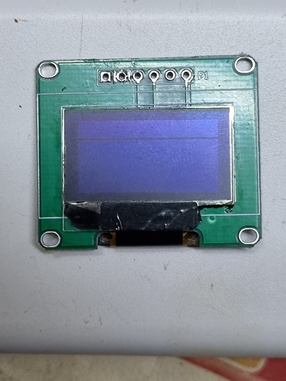

Arkadaşlar Merhabalar,
Fotoğraflardaki işaretli bileşenlere bakıyorum. (Fotoğraflar T12 Oled panel Havya istasyonu ait) 8551 ve Y1 olanları. Ayrıca sanırım 0.96/1.3 inç OLED panel olması lazım. Bileşenleri araştırdığımda tam olarak emin olamadım. Sipariş verirken hata yapmamak için size danışmak istedim. Yardımcı olursanız sevinirim.
8551 - RS8551 SOT-23-5 (Op Amp diye buldum https://datasheet.lcsc.com/lcsc/2202251930_Jiangsu-RUNIC-Tech-RS8551XF_C237000.pdf ) yerine MCP6001T-I/OT SOT-23-5
https://www.direnc.net/mcp6001t-iot-op-amp-4500uv-offset-max-1mhz-band-width-pdso5
Y1 yerine S8050 Npn Bjt Transistör
https://www.direnc.net/s8050-npn-bjt-transistor-to-92
128x64 0.96 inç OLED Grafik Ekran 6 Pin SPI (bendeki arızalı olan yerine kullanabilir miyim? (Sanırım pinlerde bir değişiklik var)
https://www.direnc.net/128x64-0-96-inch-oled-grafik-ekran-spi
