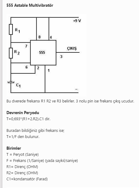

Merhaba bu forumdaki ilk mesajım elektroniğe meraklıyım ancak henüz kendim devre tasarlıyacak kadar bilmiyorum bu yüzden burdaki devre konusunda size danışmaya karaverdim. amacım 555 timer devresi kullanarak ledleri 50HZ de yaklaşık olarak %10 güç döngüsünde çalıştırmak (yani bi çeşit stroboskop yapmak) ancak şöyle bir sorun varki elimdeki timer devresi %50nin altına inmiyor çıkışta yaklaşık olarak 8-9 volt yüksekliğinde bir kare dalga alıyorum amacım kare dalga 0'a geldiğinde led şeridin yanması ve devreden 8 volt geldiğinde ledleri kapatcak bir devre bu sayede %10 güç dögüsü elde edebilirim. ve şöyle bir şeyde varki ledler çok akım çektiği için normal transistörlerle çalışa bilceğini samıyorum. yardımınız için şimdiden teşakkürler...

Burada 555 in frekansının falan nasıl değiştirilebileceği var. Faydalı olabilir.

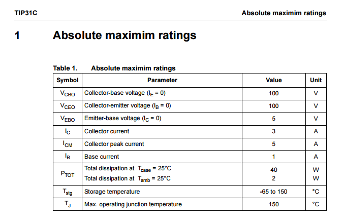

ne büyük tesadüf ki videodaki robot devresinin aynısnı zamanında bende yapmıştım şimdi tek yapmam gereken şey devreden 74HC14 entegresini sökmek :) transistör konusuna gelince ledler 9 voltta sadece 0.20 amper çekiyor. elimde bi atne tıp31C0 transitörü var (tabi çalışıyomu bilmiyom :) )onu kullansam olurmu. ayrıca video içinde teşekkür ederim bayadır böyle bi kanal arıyodum hemen abone oldum
base akımı 1A, Kollektör akımı 3A e izin veriyormuş. 200 ma çekiyorsan kullanabilirsin demek oluyor. :)
Bu tip durumlarda datasheet i googledan bakıp öğrenmek mümkün. Sevindim entegrenin elinde olmasına. Transistör ve ledleri bağlamadan çıkışı evirdiğini ölçmen faydalı olacaktır. Kolay gelsin
çıkışı evirmenize gerek yok zaten çıkış 1 ardından 0 oluyor. 555 entegresi sadece kare dalga üretmez kare dalganın darbe doluluk oranını da ayarlar. trigger ve treshold a bağlanacak dirençlerin değerleri ile oynayarak dar olan lojik seviyeyi 0 yapabilirsin. birde çıkışta npn transistor kullanarak yada pnp transistor kullanarakta yapabilirsin. çıkışa ayrıca bir entegre bağlamana gerek yok. PWM kullanımında 555 konularına bakabilirsin.
