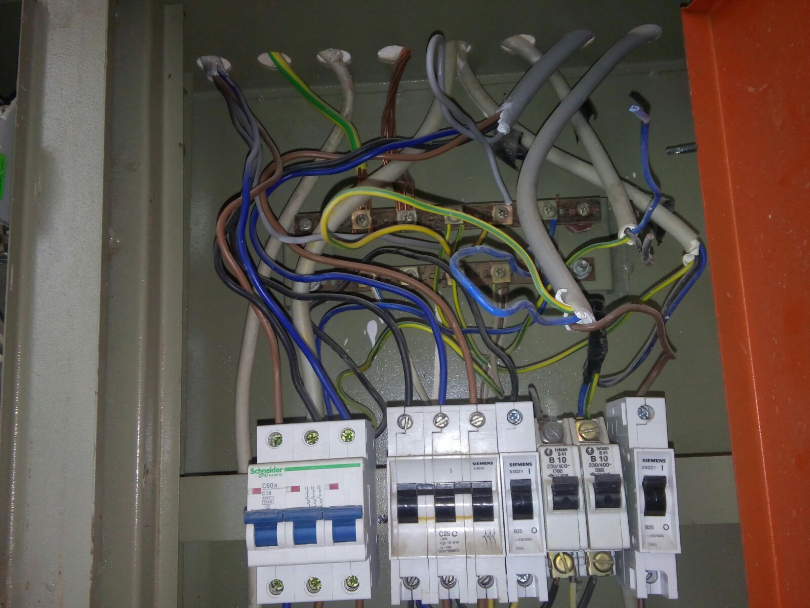

Değerli Meslektaşlarım Merhaba,
Direk konuya girmeden evvel mesleki durumumu açıklamak isterim. 12 yıllık Elektronik Teknikeriyim ve ustalık belgem mevcut. Kamera, uydu ve güvenlik alanlarında faaliyet gösteren bir iş yerim bulunuyor.
Çok yakın bir arkadaşımın ricası üzerine batar katına yapacağı ofis için elektrik tesisatı çekmesine yardımcı olma kararı aldım.
Hesapladığımız harcanabilecek maksimum güç 7KW. Ana Panoya 32A'lik C tipi sigorta takıp 3x6mm2 Nym kablo ike yukarıya takacağımız buata sıva üstü montajı yapıp, buradan iki adet 1500 watt gücünde motoru besleyip ardından 3x4mm2 Nym kablo ile ofis girişindeki sigorta panosuna devam etmeyi düşünüyoruz. Oradan da tüm tesisatı sıva üstü olarak çekmeyi planladık. Biraz uzun bir cümle oldu kusura bakmayın.

2) Toplam çekilebilecek akım 31A civarı ve panodaki sigorta 3 girişli C60 sigorta. 3 faz buna giriyor ve çıkıp binaya dağılıyor. Bizim bu sigorta çıkışının tek fazından batarı beslememiz fazlar arası dengesizliğe yol açar mı? Yükü bölmek gerekir mi?

5x4 nym yeter 7 kW güçe fazla bile trafaze toplam güç 3x32 a sigorta yeter hepsine fazla bile
Madem gıriş üç fazlı, yeni ,laveyide üç faz+nötr+topraklama besleyın ve yukleride fazlara eşit dagıtmaya gayret edın. Motorlar tez fazlı ise, her b,r,n, farklı fazlara veriniz.
Ama, sizi aboneliğiniz üç fazlı ise bunları yapabilirsiniz.
Neden trifaze tesisat çekmediniz? Birde baktığınız değer sigorta akımı değilde model numarası olmasın? Çünkü Schneider ve eski Merlin Gerin otomatlarda C60 diye bir seri var.
Teşekkür ederim bilgilendirmeniz için. Henüz tesisat daha çekilmedi. Çünkü batar katın inşaatı tamamlanmadı. Ama ben oraya ilk gittiğimde panoyu fotoğraflamıştım. İyi ki uyardınız. Projeyi detaylandırma esnasında ortaya zaten çıkacaktı şu an için sadece teoride konuşuyoruz ama durum dediğiniz gibi sigorta Schneider C60a modeli ve tipi c16!! Durum şimdi daha da vahim!!
En soldaki giriş ana hat girişi. O zaman bende eğer kablo kesiti yeterliyse schneider'in girişinden kendi sigortama 6'lık nyy ile köprü atıp tesisatı o şekilde çekmeye başlayacağım çünkü panodaki en yüksek değerli sigorta zaten 25A gözüküyor.
yükü bölmek gerekir. geliş trifaze ise besleme de trifaze olmalı.
