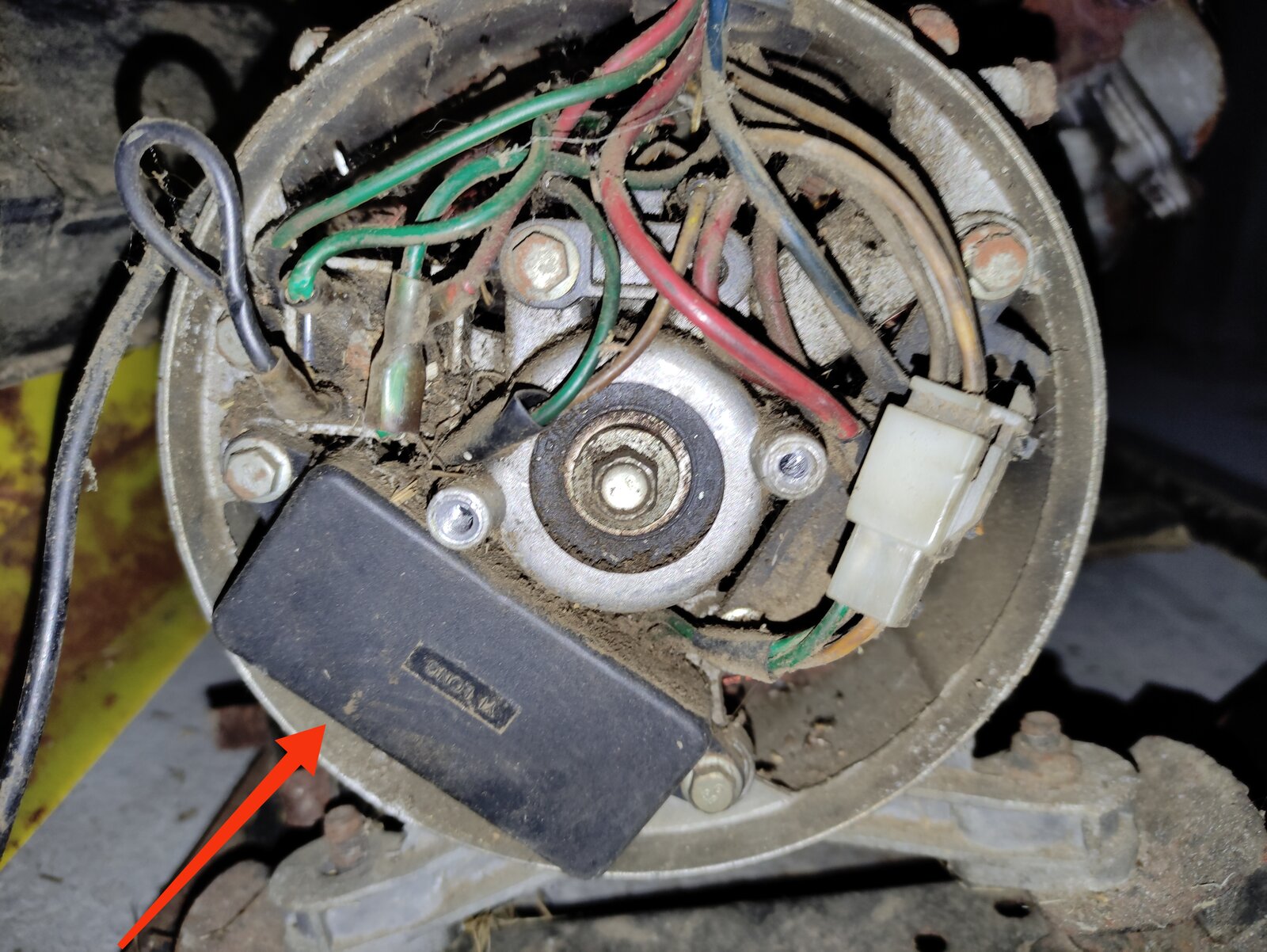

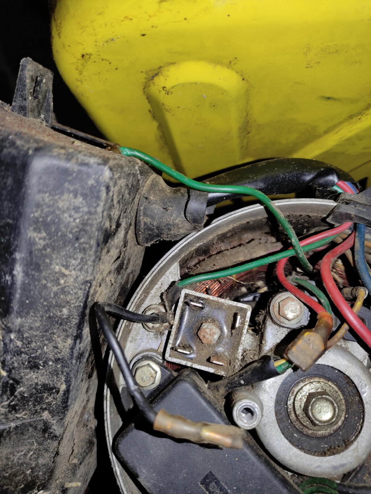

Merhaba , Qstrong jeneratör var elimde 3500ME....
Jenetator çalışıyor fakat elektrik üretmiyor.nereleri kontrol etmem gerekir?içeriden iki adet kablo geliyor .imaj 0.38 ohm.
Ölçü aleti ile jeneratör uzerindeki prizleri buzer ile kontrol ettiğinizde ötüyor.iceriden gelen sargıları da kontrol ettiğinizde ötüyor
Tahmininiz nedir ?
Uyartımda bir sorun var. Muhtemelen diyot arızası olabilir.
Diyotu kontrol ettim.sorun yok gibi
Tahmininiz nedir ?

fırçaları kontrol etmek gerekir. kömürler bitmiştir
