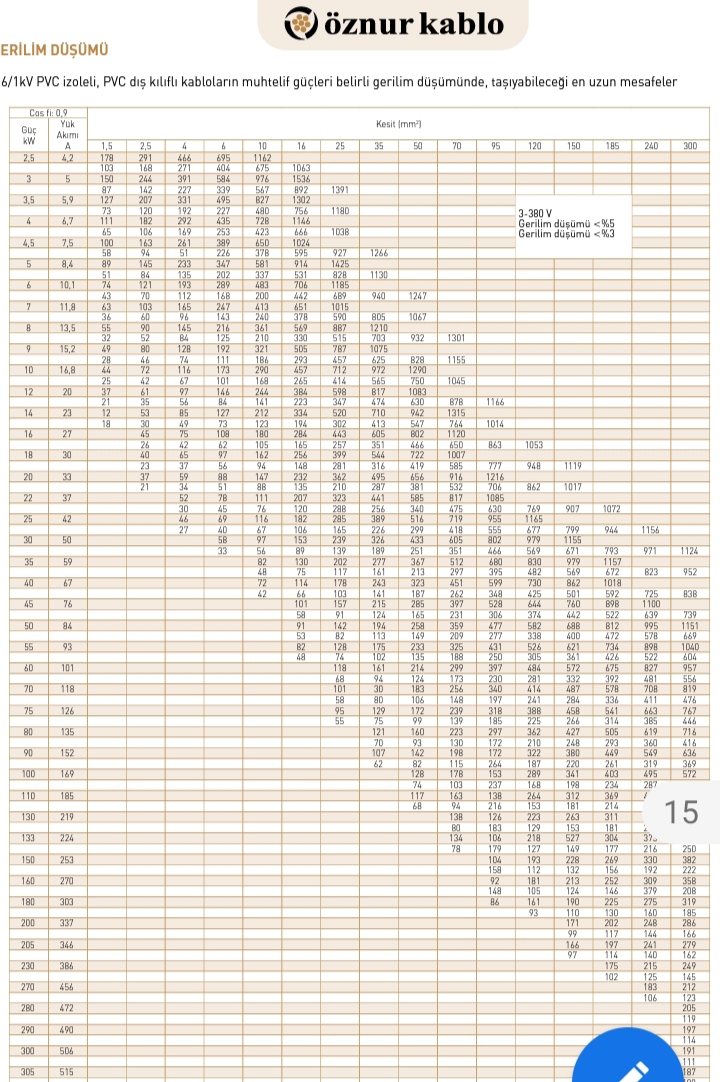

30 kw lık fanlı ısıtıcı var. Bunun için 100 metre uzunlukta bir besleme kablosuna ihtiyacımız var. 100 metre için Kablo kesiti ne olmalıdır? Teşekkürler şimdiden.
Yardımcı olabilir.
