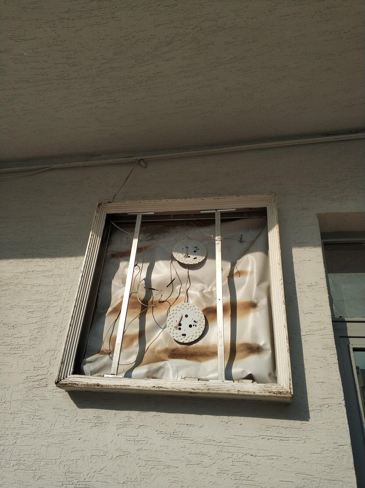

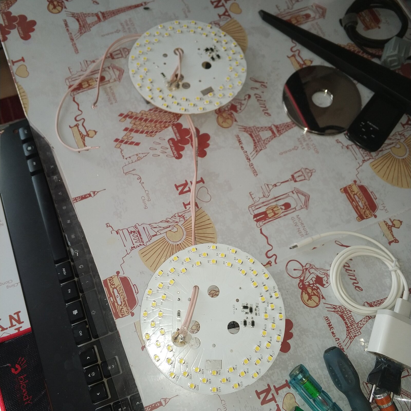

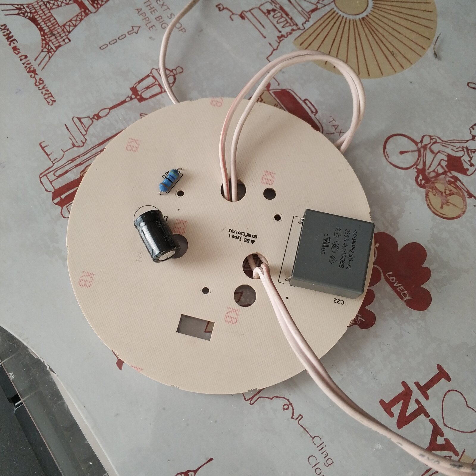

Fotoğraftaki ledleri merdiven otomatiği arızalanınca armatürden söktüm. 220V bağlayınca direk yanıyor. Fakat önemli olan, ortasında ortasında faz ve nötr doğru girilmesi şartı var.

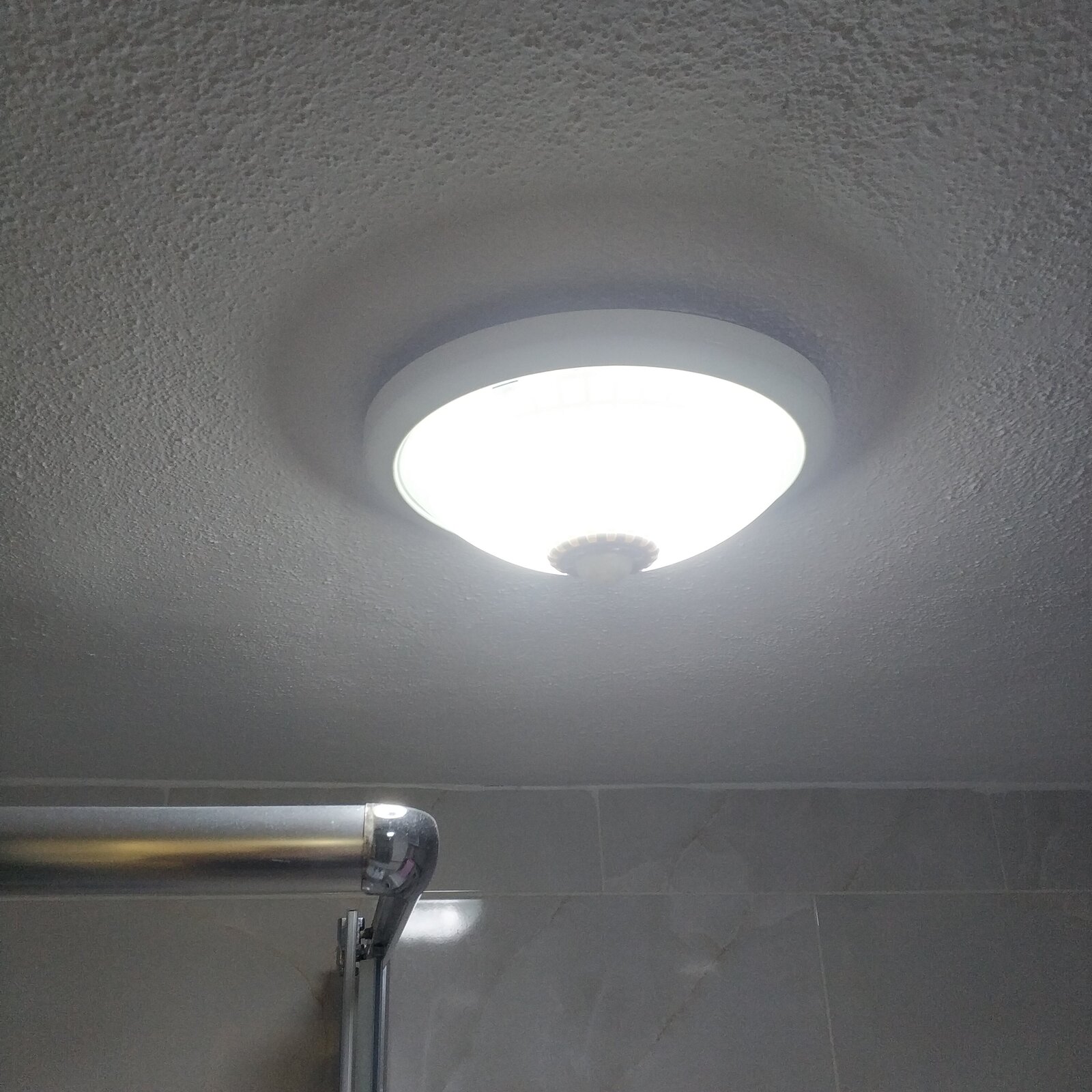

Bunlar çok elektrik yakar mı? Tekini bizim evde bozulunca, tuvalette değerlendirdim, armatürü ile takıp, bozuk devresini söktüm, direk 220V bağladım. 4-5 senedir çalışıyor sorunsuz. Alttakileri de seri bağladım, bir reklam panosunun içinde kullanmak istiyorum. 4 florasan olan panonun içine direk bunu koyacağım.

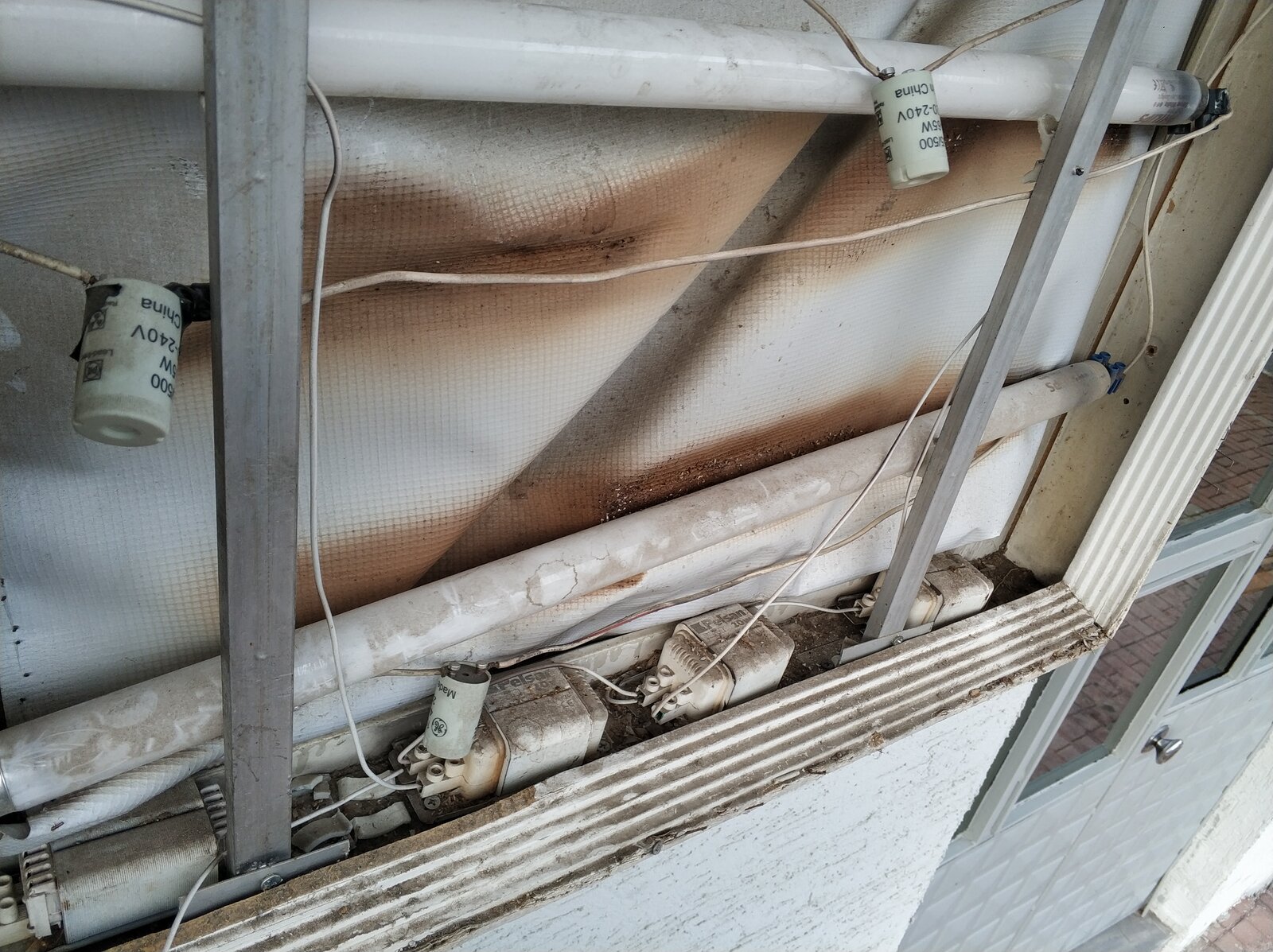

Balastları kontrol ettim, süreklilik testinde ses veriyor. Ohm ları aynı yaklaşık. 3 tanesi süreklilik testinde ses veriyor, bir tanesi vermiyor. Vermeyen balastın ohm değeri diğerlerinden 0,05 daha düşük. Aynı gibi. Balastlardan 2 tanesini elektrikle kontrol ettim, lambalardan aldım yanmadı. Lambalar da bozuk galiba, uçları siyah.
Onların yerine direk bunu takacacağım. Ne dersiniz ustalar? Bu arada prize direk bağlantı yapacağım komşunun. Faz nötr anlamazlar, araya da anahtar takacağım seyyar, direk aç kapa yapsınlar. Ya da direk fazın aynı hattan gitmesini sağlamak için öneriniz var mıdır? Herkese hayırlı seneler.
Banyodaki fotığrafı da ekledim. Direk anahtar ile aç kapa yapıyorum.

Son ve ilk hali.

Watt'ını nereden bilebiliriz? Bir wattmetre ya da biraz daha riskli ve tehlikeli araya ampermetreyi seri bağlayıp çektiği akımı ölçerek volt ile çarpınca gücü 3 aşağı 5 yukarı ortaya çıkar. Pensampermetre ile daha güvenli akım ölçümü yapılabilir.
Bilgi sahibi yok mu?
Tam ölçüm sonucu !!! ( Sayaç sorunsuz ölçüm yapıyorsa ? )
Test yapacak sistemi hazırla .
Sadece ledler çalışır . Diğer kullanımlar devre dışı bırak .
Elektrik sayacının tüm endexlerini al T1 -T2 -T3- T4 = T
T yi de alsan olur .
Ledleri yak bir süre tut örneğin 6 dk
Tekrar elektrik sayacının endexlerini al
Çıkan toplam ara endexi hesapla
1 Saat 60 dk / 6 dk = 10 ile çarp
1 Saat ( 60 dk .) kullanımı bul .
