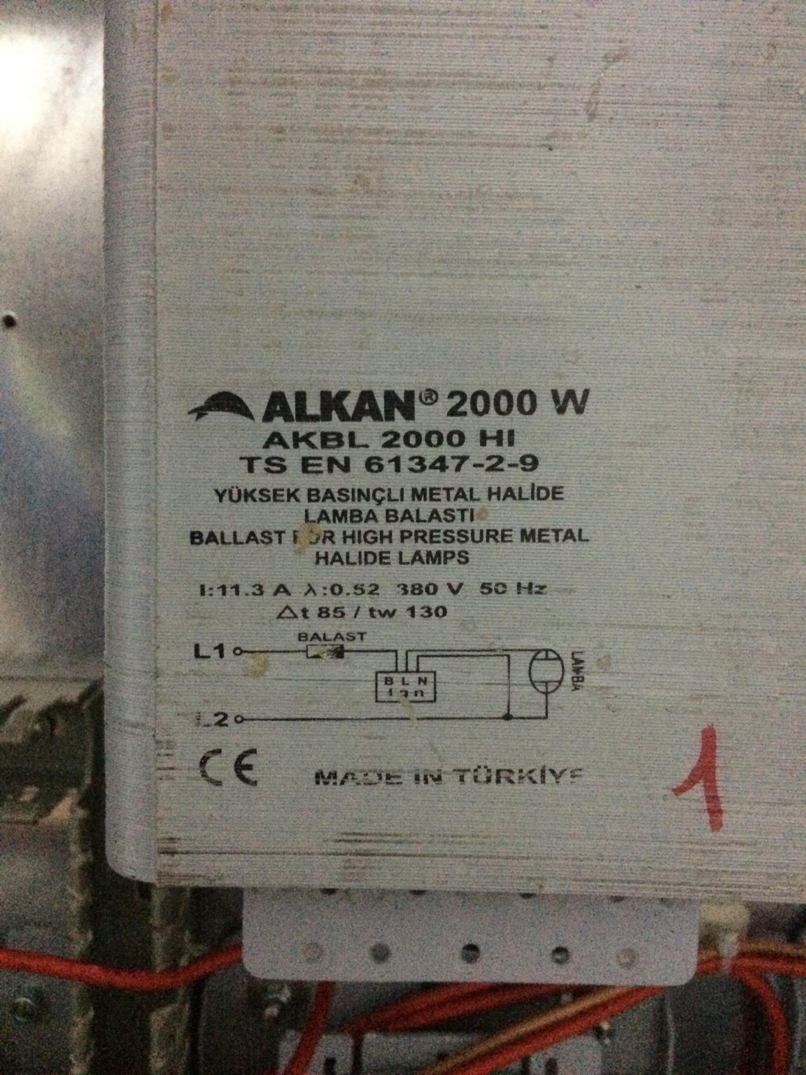

Arkadaşlar merhaba,
size bir sorum olacak 2000w metal halide projektör için ignitör kondanstör ve balastımız var önceden kondanstör bağlamıyorduk şimdi üretici firma bunuda göndermiş
balast üzerinde 11.3A yazıyor il bağladığımda 20A gösteriyor ısındıkça 13A kadar düşüyor ama 11.3 amperi görmüyorum.
sistem 380v
ve bunların bağlantısı ile ilgili şema verebilecek var ise çok memnun olurum şimdiden değerli yorumlarınız için teşekkür ederim

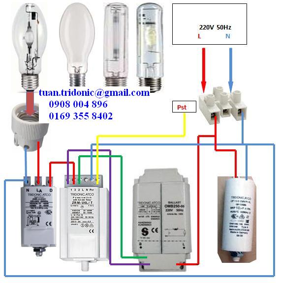

Genelde metal halid lamba trafolarının üzerinde bağlantı şemaları vardır.
Elinizdeki metal halid trafonun üst resmini eklermisiniz görelim. Kondansatör konusu şebekeye ateşleme esnasında oluşan parazitleri vermemek için diye düşünüyorum güç girişine paralel olacak bağlantısı.
Ama siz önce trafonuzun bir kaç resmini eklermsiniz görmek isterim nasıl bir balast.
bağlantı şemasında N yazmışlar sistem 2 faz ile çalışıyor ilk çalıştırmada 20A kadar çıkıyor sonra 13-14A düşüyor 11.3A görmüyor yardımcı olabilirseniz memnun olurum
ignitör bağalntısı saten projektörün box içinde mevcut onda sıkıntı yok balast ve kondasntör bsğlantısı için yardımınızı isticem bir yerde yanlışlık yapmak istemiyorum

Kondansatörler genelde benim bildiğim balastın şebeke girişine takılır.
Aşağıda örnek şema ve resimde görüldüğü gibi kondansatörler şebeke girişine bağlanmıştır.

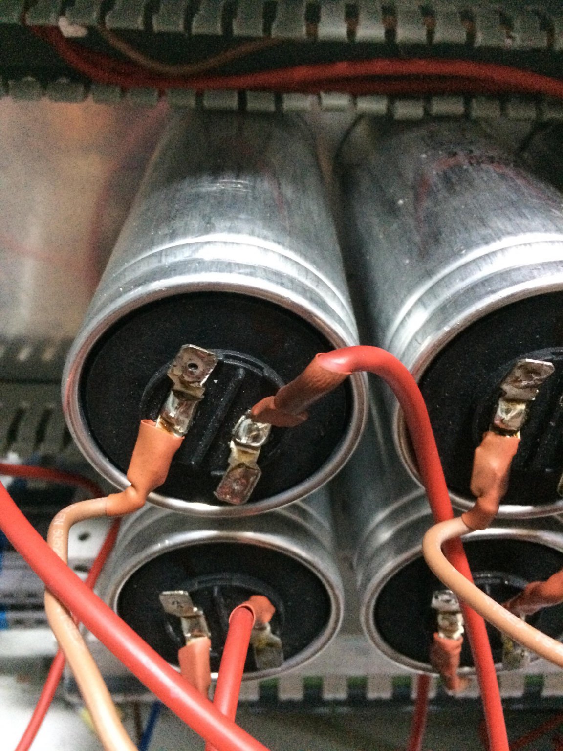

panomuzda 8 ad. 2000w lambamız var girişimiz 380v toplamda 90.4A (normale bindiği zaman)
bunları manuel olarak ve otomatik olarak kontrol eden 1 ad 85A kontaktörüm var atronomik zaman rölesine bağlı

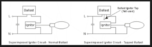

Bunun farkındayım. Zaten size temel şemayı anlatmaya çalıştım.
Balast bağlantı şeması trafonuzun üzerinde detaylı şekilde var ve L1 ile L2 fazları girerek 380 volt gerilimde çalışıyor bunda hemfikiriz.
Sizin sorunuzun bu kondansatör nereye takılacak şeklinde algıladım. Ve sorunuz bu ise uygun gerilim ve kapasitedeki kondansatörünüz güç faktörü düzeltilmesi ve parazit gidermesi için ilgili lambanın güç girişine paralel bağlanacak.
Bu şemaları o yüzden ekledim. Şema 220 olmuş 380 olmuş farklı değil. Sadece uygun kondansatörü siz hatta bağlayacaksınız.

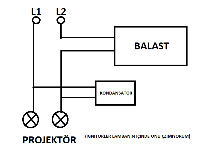

KONDANSATÖRE ÇİFT FAZ UYGULAMA YAPILDIĞINDA SIKINTI OLURMU ASIL MERAKIM BU ASLINDA
HIZLICA ÇİZDİM KUSURUMA BAKMAYIN ANLATMAK İSTEDİĞİNİZ BU GALİBA
