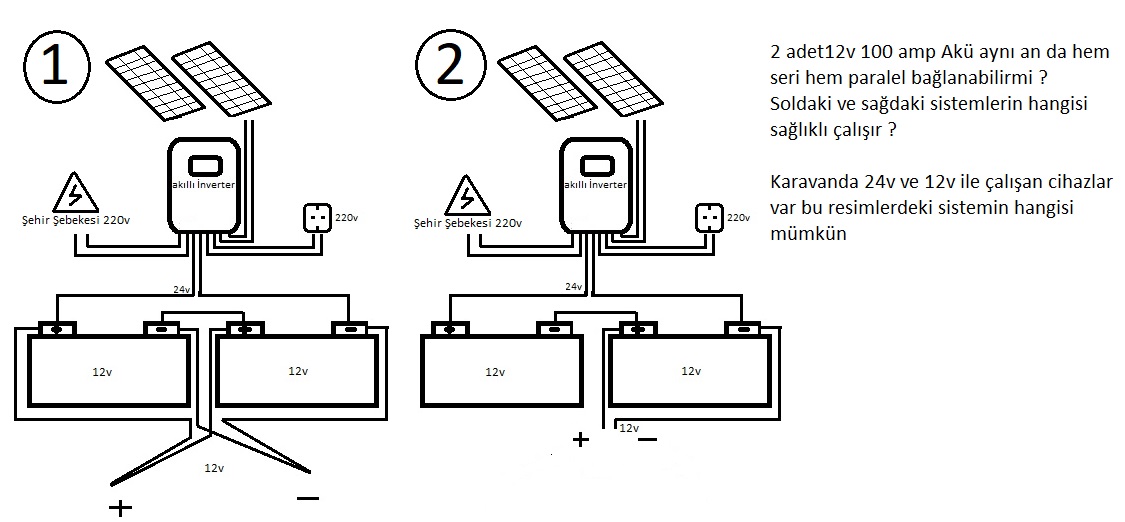

Arkadaşlar merhaba 2 adet 12v 100amp akümüz var bu akülerden 12v 24v enerji almak istiyorum ekteki akü bağlantısı çiziminden hangisi benim ihtiyacımı karşılar cevaplarınız için teşekkür ederim.
2 numaralı şema, fakat
12v yükünüz çok akım çekiyorsa 2 akü arasında dengesizlik oluşur.
sağlıklı olanı
2 aküyü seri bağlantısının 24v çıkışına 12v dc-dc düşürücü kullanmaktır.
