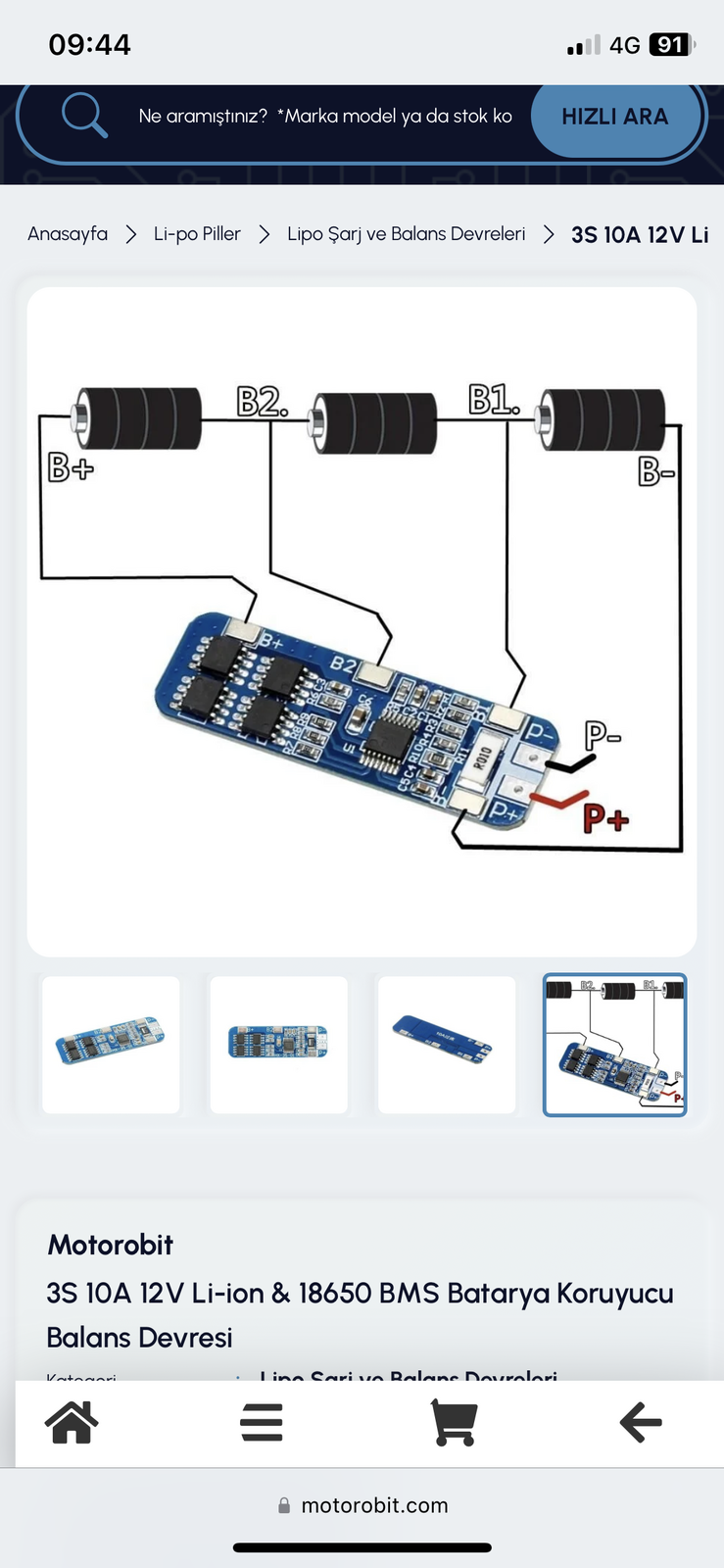

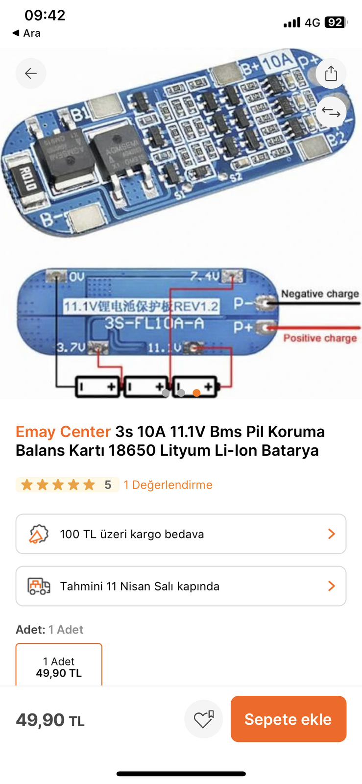

6 adet pil kullanarak 3s 2p şeklinde gruplayıp 12-12.6 volt çıkış alabilirsiniz.
10 amper BMS devresi yeterli olur.

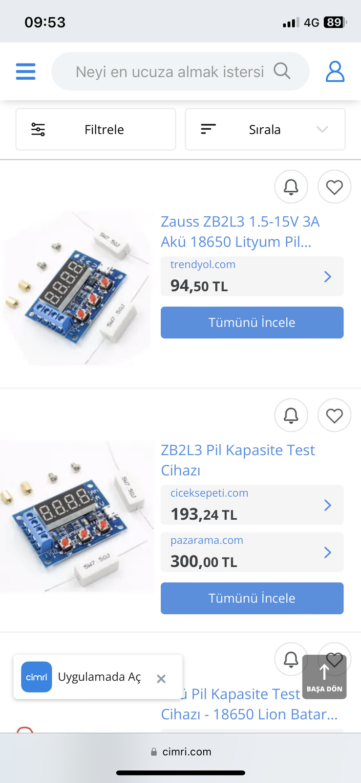

Kapasite ölçümü için ise 12 volta uygun olanları var.

Merhaba Mustafa ustam cevabın için gönülden teşekkür ederim. Dediklerinize baktım ve görsellerini paylaşıcam. Doğru mu diye kontrol eder misiniz
