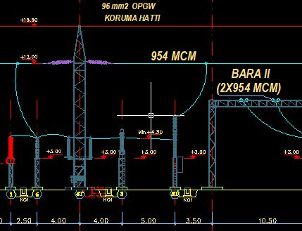

Merhabalar,
154kV şalt sahasındaki pilonlara gelen kuvvetler atilla yunusoğlu'nun kitabındaki hesaplamalara göre hesaplanırsa yanlış mı olur? Hesapta kuvvetleri ikiye ayırmış, yatay ve düşey kuvvetler olarak. Düşey kuvvetlerde direğin kendi ağırlığı, izolatör ağırlığı, montör ağırlığı varken yatay kuvvetlerde iletkenin çekme kuvveti ve rüzgar kuvveti var. Buradaki denklemlerde 154kV'a göre değerler kullanırsam pilonlara gelen kuvvetleri hesaplayabilir miyim yoksa ihmal ettiğim kuvvetler olur mu?
    14.9 KB · Görüntüleme: 28
hesabı bilmiyorum ama buz yükünüde eklemeniz lazım diye düşünüyorum onunda bi çekim kütlesi var
