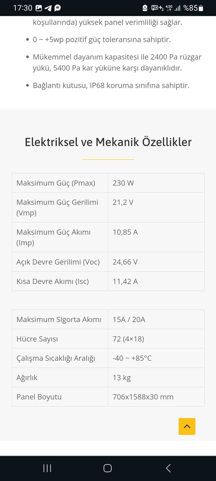

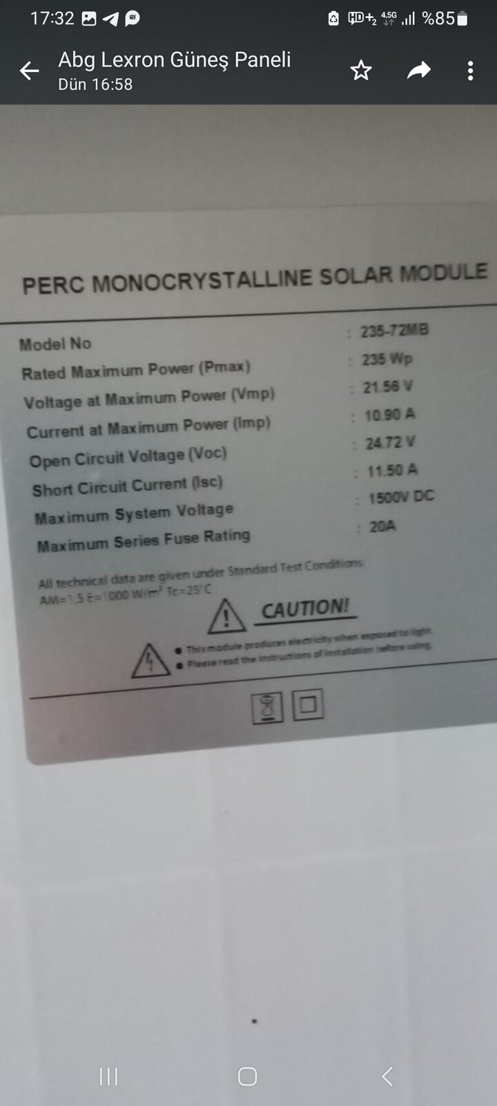

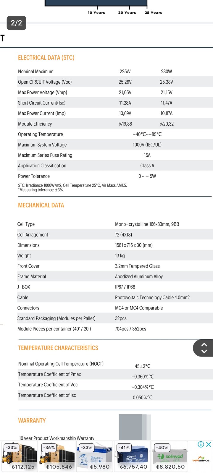

Herkese merhabalar degerli forum uyleri ,benim sorum şu, elimde 230 watt 12v gunes panelim ve birde 235 watt 24 v gunes panelim var ( ikiside monokristal) ikisini seri bağlayıp 36v yaptıgimda 24v 20 amper olan mptt sarz cihazimla nasil çalisir ( 36v u. 24v a indirgeyerek ampere cevirerek benim 20 amper şarz kontrol cihazimin limitini asarmi nasil hesaplaniyor ? Mesela 230 watt + 235watt = 465w. 465 watt/ 36volt = 12,5 amper mi elde edecegim yoksa 465 watt / ( şarz kontrol cihazi 24 volta bölersek)=19,5 amper mi alırım,
Asagida datashetleri var 3 panelinde lexron olan bagli ve kullanimda onun yanina 1 tane daha eklicem tommatech ile cok az bi amper farkı var lexron 10.87 amper , tommatech 10.85 amper
2) farkli voltajlarda ve wattlarda olmasi sorun yaparmI Şimdiden teşekkürler

230 watt planın etiket bilgileri var mı? 205 watt paneller 12 volt'tur. Daha büyük 12 volt varsa da bilmiyorum. 24 volt ise paralel bağlanabilirler.
Sanırım half-cut (yarım kesim) 230 watt paneller 12 volt'luk sistemde. Dolayısıyla mppt solar şarj cihazı ile giriş gerilim aralığına bakılarak seri bağlanabilir. İkisini açık devre volt toplamı 60 volt civarıdır!

elimdeki panelleri ekledim lexron 230w, 12v, (10.87 amper ) olanı bağlı ve kullanimda su anda diger 2 panelimden hangisini baglarsam en iyi verimi alırim datashetlerini attim sarz kontrol mptt 20 amper ,cevaplariniz icin tesekurler
