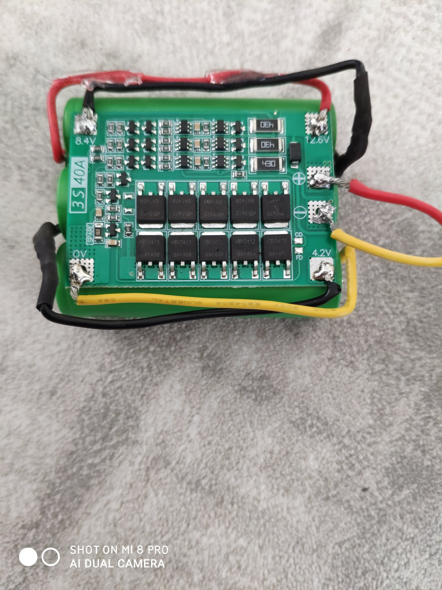

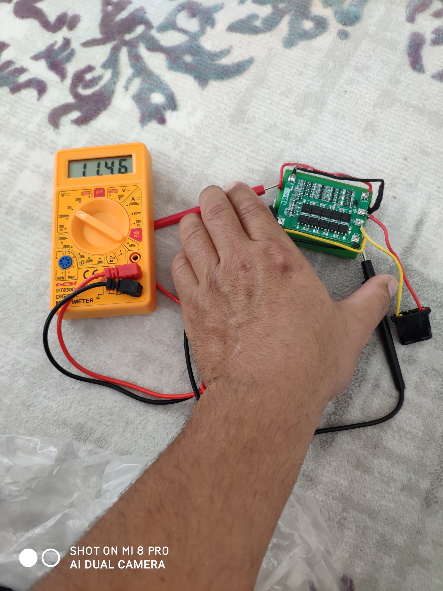

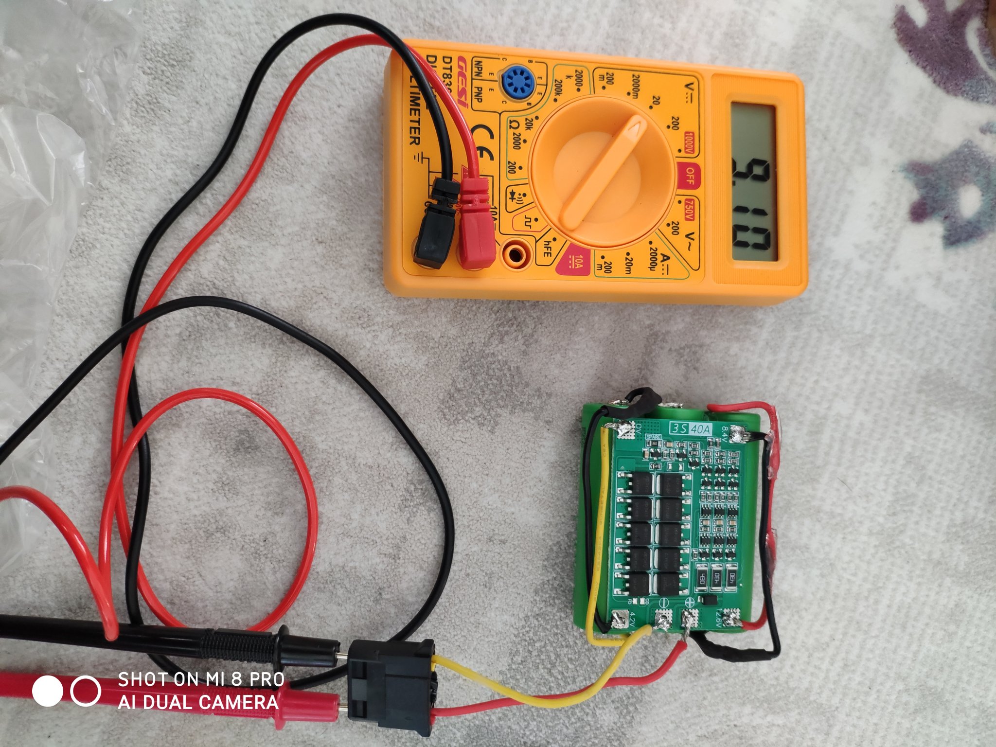

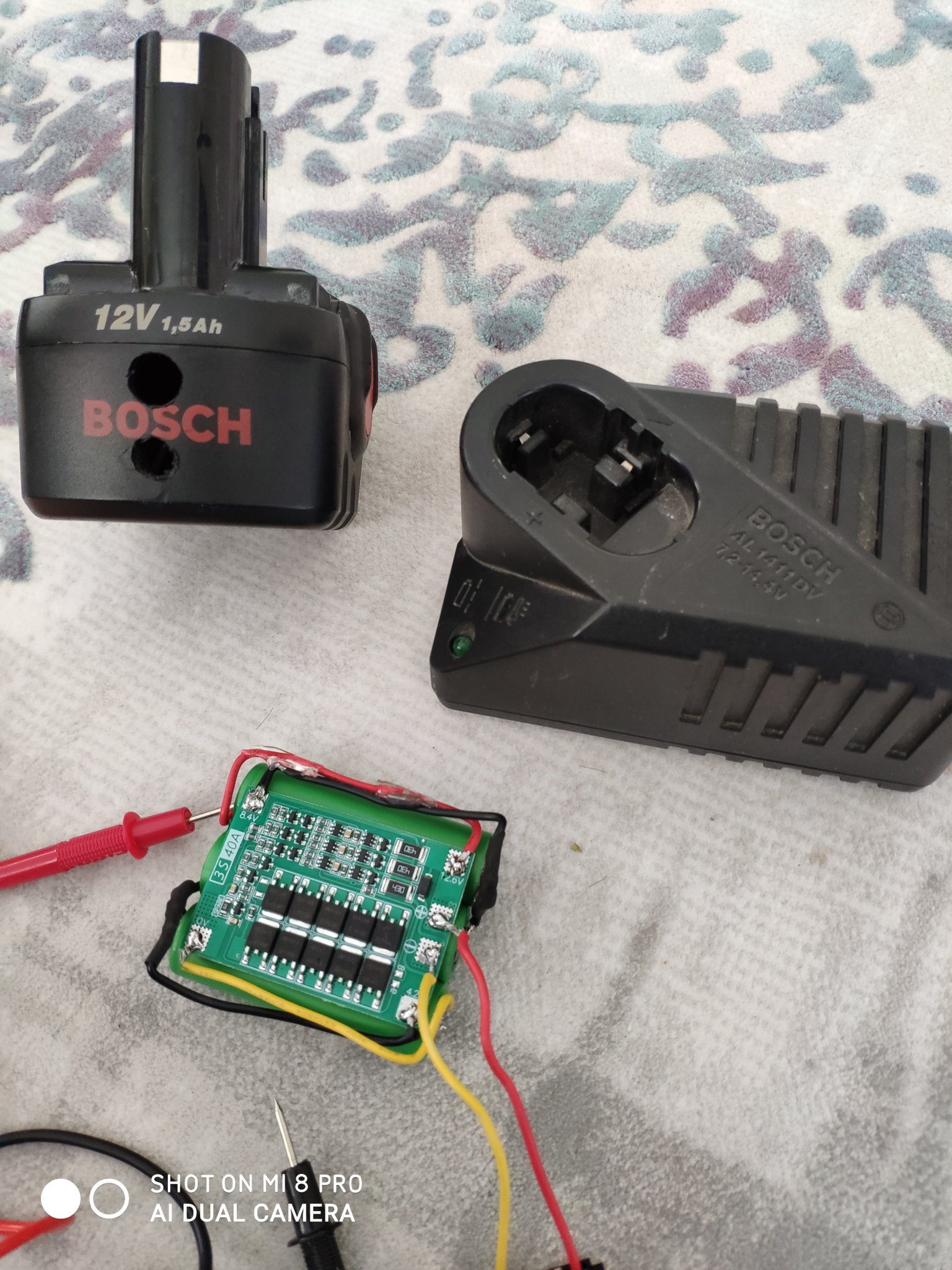

Merhaba. Matkap bataryası yenileme için almış olduğum pil ve devre şarj olmuyor. Matkabin kendi şarj ünitesi ve harici 12 v 1 amper lik adaptör ile denememe rağmen. Ayrıca kart çıkış voltajı ve bataryaların toplam voltajı farklı. Kart arızalı mi? Yada problem ne olabilir?
Selam. 12 voltluk adaptörle 12 voltluk batarya şarj olmaz. en az %20 daha fazla voltaj vermeli. Zaten Bosch şarj aletinin üstünde 14,4 volt yazıyor.
1-)Boschun şarj aleti fişe takılıyken çıkış voltajını ölçtünüz mü? eğer 14-15 volt veriyorsa şarj aleti sağlam, aldığınız pil arızalıdır.
2-)o fotodaki elektronik aygır nedir acaba?
