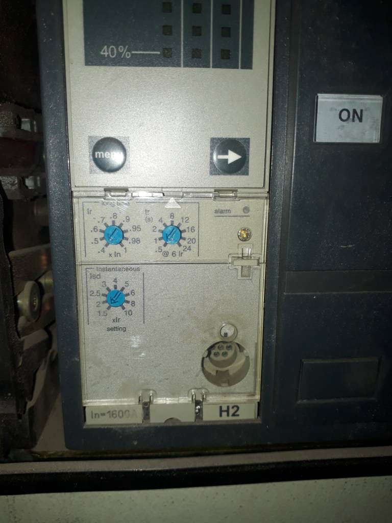

Arkadaşlar merhaba,
Resimde gördüğünüz şalterin üzerindeki ayar düğmelerinin anlamı nedir neye göre ayar yapılır. Aydınlatıcı bilgi bulamadım yada gözümden kaçtı. Şimdiden herkese teşekkürler.
- Sol üstteki ayar,şalter üzerinde yazan akımın kaç katına ayarlanacağı,
- Sağ üstteki ayar,ayarlanmış akımın 6 katının ne kadar sn. sonra açma yapacağı ayarı,
- Alttaki ayar,ayarlanmış akımın kaç katında ani açma ( hiç gecikmesiz ) açacağı akım ayarıdır.
