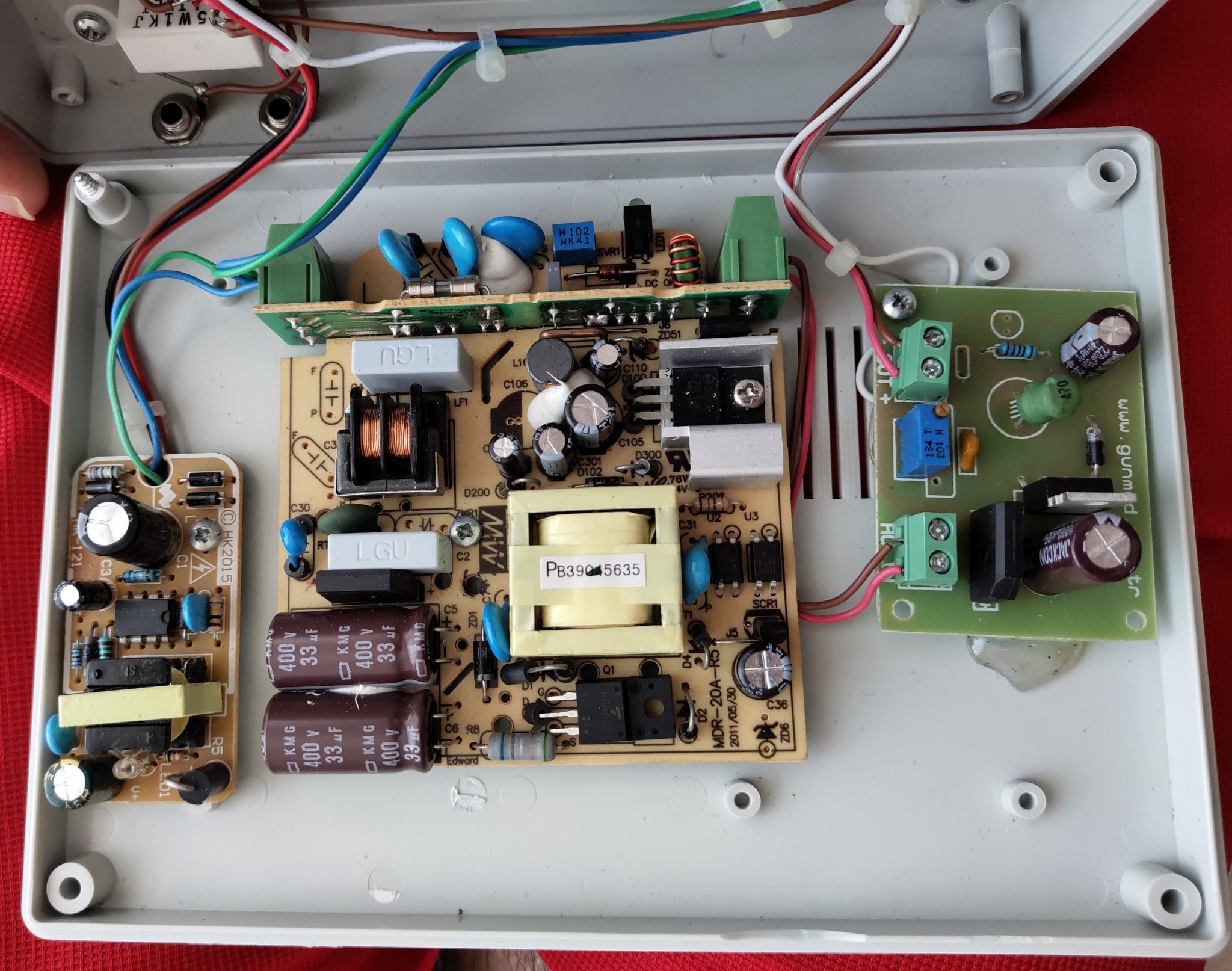

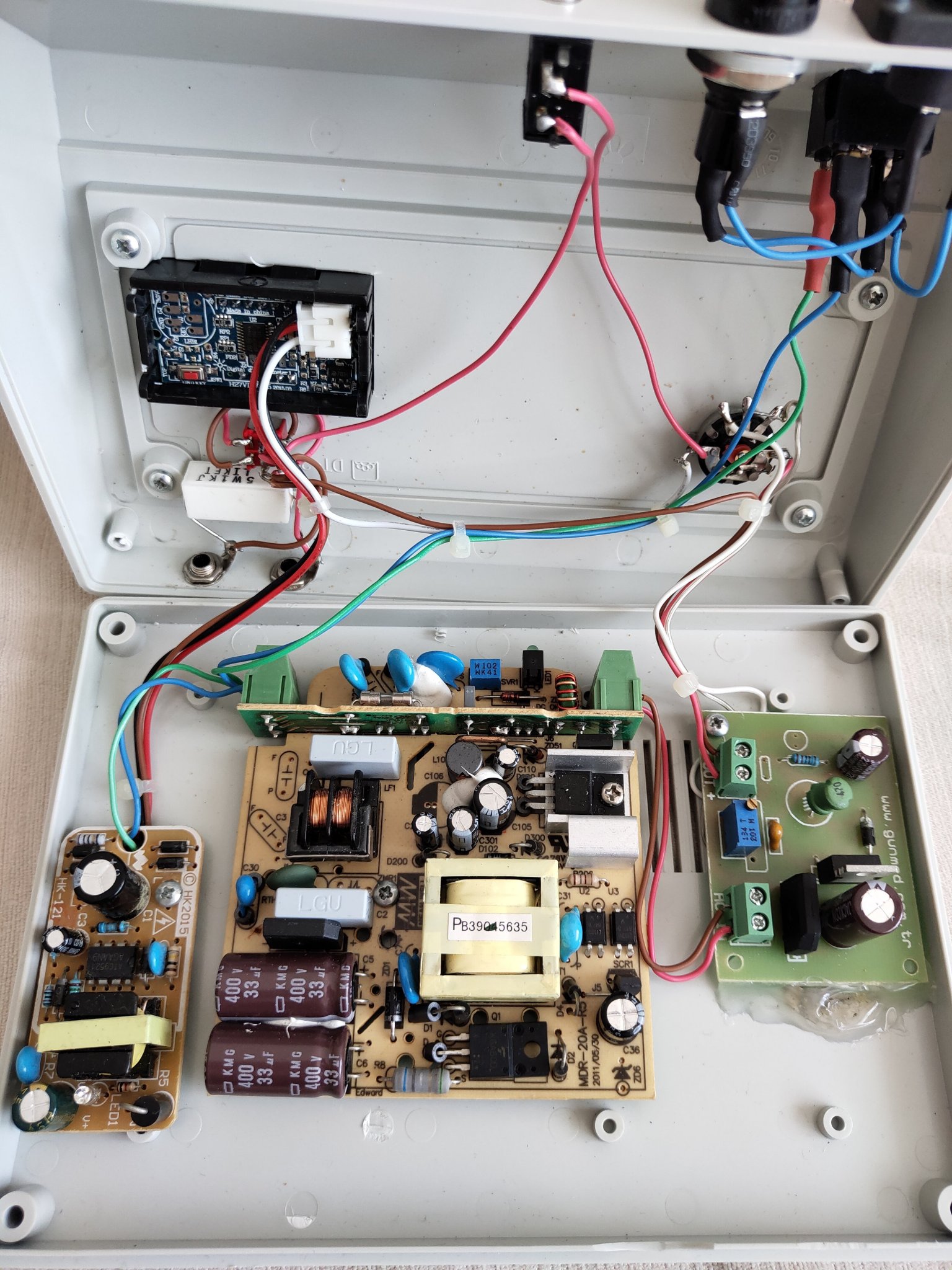

Arkadaşlar terleme tedavisinde kullanılan 2. el iyontoforez cihazı aldım. Bu cihaz 25 mah'a kadar akımı bir kabın içindeki suya vererek eller içine konuluyor. Cihazın üzerinden akımı kendiniz ayarlayabiliyorsunuz. Ancak akım benim ayarladığım değerde kalmıyor. Örnek veriyorum; 15.0 ayarladığım da birden 17 veya 13 olabiliyor. Bu şekilde değişkenlik gösteriyor. bunun normalde sabit kalması gerekiyor. Belki 0.3 kadar oynama olabilir ama 3 4 puan birden artması veya azalması sıkıntı oluşturuyor. Çünkü eller suyun içerisindeyken değişimleri hissediyorsunuz. Cihazın linki bu:https://www.gunmed.com.tr/iyontoforez.html sorun sizce ne olabilir? Cihazı firmayada yolladım test ettik bişey yok diyorlar. Geri yolladıklarında 1-2 gün normal sonra yine bu dalgalanmalar başladı. Bunu evde kendim tamir edebilir miyim? Bana maliyeti ne olabilir? Cihazın fotoğraflarını yolluyorum. Teşekkürler.

Yardımcı olalım. Tam belli değil ancak ,

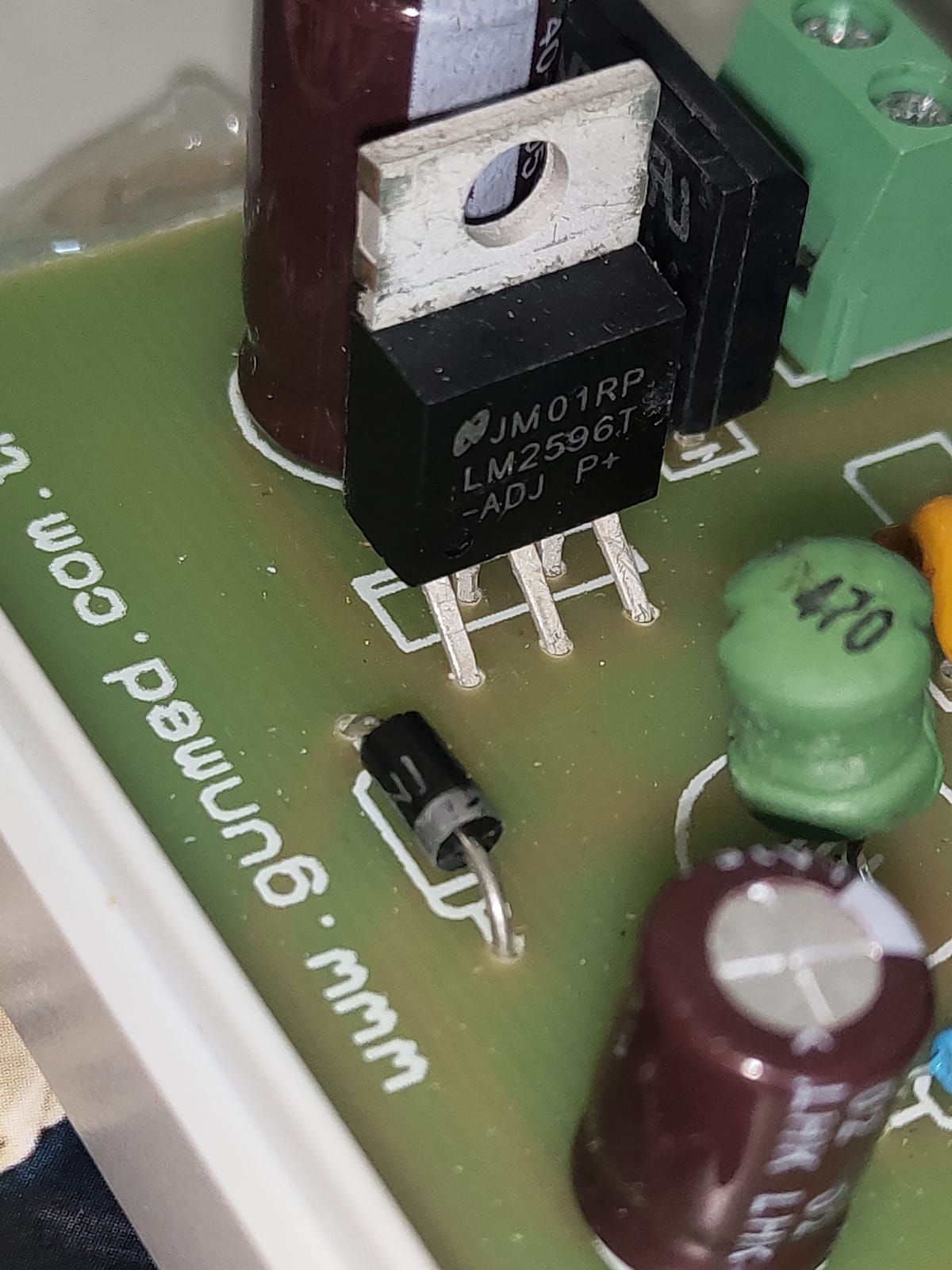

Resimlerde 3 adet kart görünüyor. En sağdaki kartın üzerindeki kahverengi kondansatörün önündeki 3 bacaklı siyah parça var. Voltaj regülatörü. Onun net resmini üzerinde yazan yazıları okunaklı olacak şekilde buraya ekler misiniz? Ne olduğunu bilelim. Ona göre yorum yapalım.
Tamamen analog bir devre bu. Basit bir düzenek. Muhtemelen ayar yaptığınız potansiyometre hassaslığını yitirmiş yada toz kir nedeniyle akımda sapmalar oluyor gibi.

Hocam bahsettiğiniz parça bu sanırım. Cihazın videosunu da ekliyorum bu linkten bakabilirsiniz.

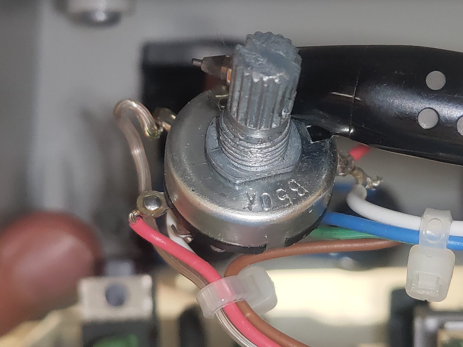

Teşekkür ederim. Ankaradayım malesef. Evet sizde aynı konuya değindiğiniz için bende sorunun bundan kaynaklı olabileceğini düşündüm. Ancak devrenin boş kısmı için bişey söylemeyeceğim. Peki sorun potansiyometrede ise bunun temizliğini yapabilir miyim? yada yenisinden sipariş etmem gerekirse alacağım parçanın modeli veya değerleri için nereye bakmam gerekiyor? Cihaz içine baktım fakat pek anlamadım. Kaliteli bi potansiyometre öneriniz olur mu?
Potabsiyometre cihazin onunden baktiginizda soldaki ayar yaptiginiz dugme oluyor.
Onun arkasindaki doner parca. Uzerinde 10K yada 50K seklinde yazi olmali bir yerlerinde.
Bakip yazilarini resimlerseniz belirleyebiliriz.
Sanirim on off icinde bu potun uzerinde bir anahtar mevcut.

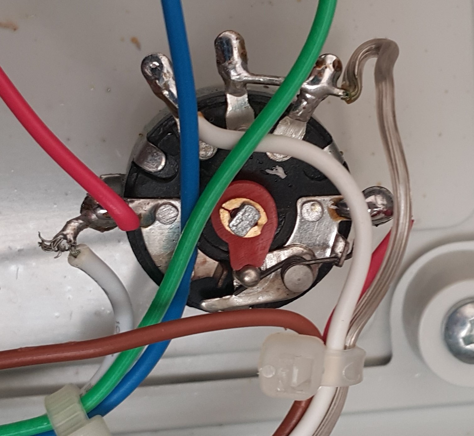

Evet hocam B50k yazıyor. Buna göre sipariş vereceğimm sanırım. Başka bakmam gereken bir değer var mıdır? İnternette baktım biraz anahtarlı potansiyometre gibi terimlerde geçiyor. Benim cihazda potansiyometreyi beli bir seviye çevirince çıt sesi geliyor. Sonrasında akımı arttırabiliyoruz. Anahtar dediği bu mudur? Fotoğraflarını attım. Kaliteli bir marka veya link paylaşabilirseniz sevinirim.
