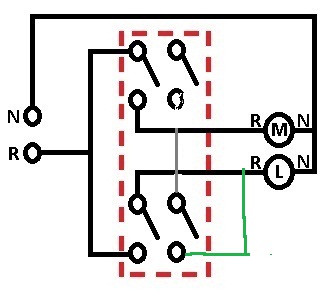

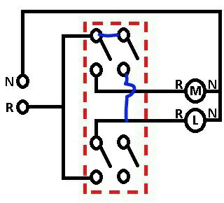

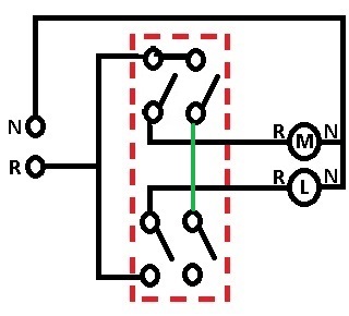

Herkese selamlar;
Yüklemiş olduğum resimdeki devrede anahtarı üst konuma çektiğimde motor , alt konuma çektiğimde lamba çalışmakta , orta konumuda off modu. Benim yapmaya çalışıpta yapamadığım mesela alt konuma çektiğimde sadece lamba çalışsın , üst konuma çektiğimdeyse hem lamba hemde motor çalışsın. Nötr kesmeli yaptım o zaman yine sadece motor yada lamba yandı. Nötr ortak fazın birinden ek aldığımda her iki konumda da lamba ve motor çalıştı. İşin içinden çıkamadım. Yardımlarınızı rica ediyorum.
