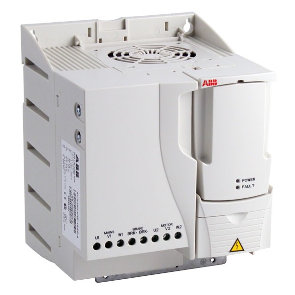

Sürücü ile Yol Verme
Asenkron motorların kutup sayısı ve frekansı değiştiğinde hızı da değişir.(n=60.f/p’dir). Sürücüde denen mikro işlemci elektronik elemanlar ile asenkron motor statoruna uygulanan gerilim frekans oranı,motorun çalışma şartlarına bağlı olarak
değiştirilerek istenen devirde istenen moment elde edilmektedir.
