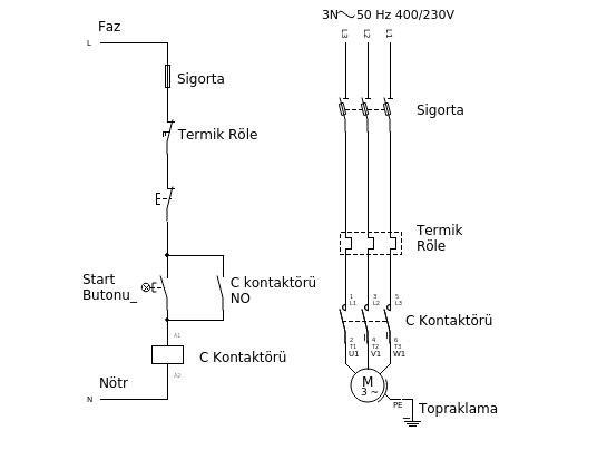

    Doğrudan Yol Verme
    Direk yol verme asenkron motorun, paket , kollu şalter veya kontaktör ile doğrudan şebekeye bağlandığı bağlantıdır. Yazının başındada belirttiğim gibi bu yöntem küçük güçlü motorlarda tercih edilir. Genel yapı ile 4 kW ‘a kadar olan motorlara uygulanır.
    Asenkron Motorlara Doğrudan Yol Verme kumanda ve güç şeması

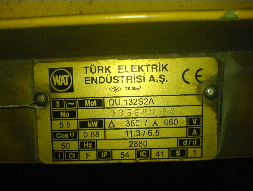

    Yıldız üçgen yol verme piyasada en çok kullanılan yol verme yöntemleri arasında gelmektedir. Bunun sebebi diğer yol verme yöntemlerine göre daha ekonamik olmasıdır. Bu yöntemin uygulana bilmesi için motorun uygun olması gerekmektedir her üç fazlı motora yıldız-üçgen yol verme yöntemi uygulanamaz.
    Motor etiketindede görüldüğü gibi Üçgen 380V Yıldız 660V yazmaktadır. Yani bu Motora yıldız-üçgen yol verme yöntemini uygulaya biliriz.

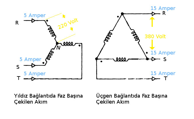

    Motora yıldız-üçgen yol verildiğinde şebekeden çekeceği kalkınma akımı direk yol vermeye oranla 3 katı azalır. Buda yaklaşık olarak 2.In denkgelir.
    Yıldız -üçgen yol vermede amaç, motoru kalkış süresince yıldız bağlı çalıştırmak ve kalkışını tamamlayan motoru hemen normal bağlantısı olan üçgen bağlı olarak çalıştırmaktır.
    Motor, kalkış sırasında yıldız bağlı çalıştırıldığından
    motor sargılarına uygulanan gerilim U√3 değerine, motorun şebekeden çektiği akım ise 1/3 değerine düşer.
    Yıldız Üçgen Bağlantı ve Akım Gerilim İlişkisi
    Motorun sargılarına uygunalan gerilim azaldığından momenti önemli ölçüde küçülür.

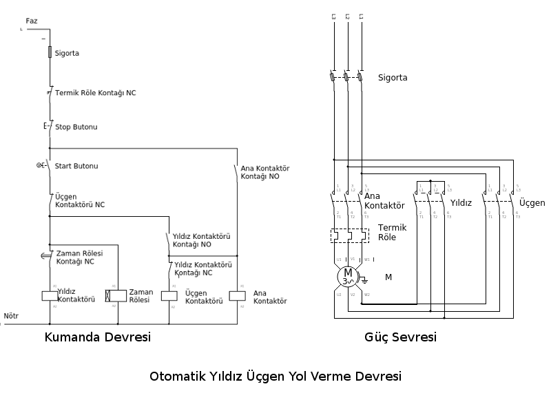

    Yıldız-üçgen yol vermenin kusursuz olması için motorun yük momentinin, yıldız bağlamadaki motor momentinden büyük olmaması ve yıldız bağlamadaki sürenin uygun olması gerekir.
    Bu geçiş süresi çok önemlidir. Motor, yıldız bağlantıda iken anma devir sayısına ulaşıldığı anda üçgen bağlantıya geçilmesi ve fazla aralık verilmemesi gerekir.
    Böyle olursa yıldızdan üçgen bağlantıya geçişteki üçgen kontaktörünün kapamama akımı küçük ve yıldızdan üçgene geçiş darbesiz olur. Aksi hâlde, üçgen bağlantıya geçişte akımda geçici artış lar görülür. Bunun sonucu kontaktörün kontakları ani yüksek ısı nedeniyle kaynak olabilir
    otomatik yıldız üçgen yol verme kumanda ve güç şeması
    Otomatik yıldız üçgen yol verme kumanda ve güç şeması

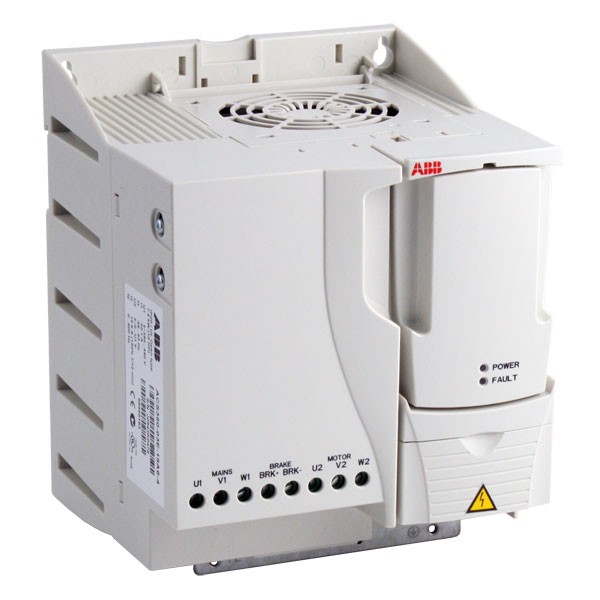

    Sürücü ile Yol Verme
    Asenkron motorların kutup sayısı ve frekansı değiştiğinde hızı da değişir.(n=60.f/p’dir). Sürücüde denen mikro işlemci elektronik elemanlar ile asenkron motor statoruna uygulanan gerilim frekans oranı,motorun çalışma şartlarına bağlı olarak
    değiştirilerek istenen devirde istenen moment elde edilmektedir.
    abb sürücü driver
