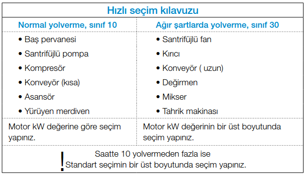

Yumuşak yolvericinin kontrol edeceği motor ne yapıyor? Bu motor hava basan bir makinede mi ya da bir fanda mı kullanılıyor? Yoksa bir konveyörü mü döndürüyor? Bu sorunun cevabı çok önemli. Çünkü bilindiği gibi her yük farklı koşullarda çalışır. Başlatılmak istenen atalet momenti yüksek, volanı büyük veya yük altında kalkan bir bir makineyse ağır koşullarda çalışıyor demektir. Ağır şart bu makinelerin kalkış torkunu yenmeleri zordur.
Yukarıdaki tabloya bakıldığında eğer motor bir pompa, baş pervanesi, kompresör, kısa konveyör, asansör, yürüyen merdiven gibi normal şart bir uygulama ise motor gücüne denk gelen yumuşak yolverici seçilmesi uygundur. (Motor gücü 15kW ise 15kW’lık yumuşak yolverici seçilir) Eğer ağır şart bir motorda yumuşak yolverici kullanılacaksa motor gücünün bir üst boyunda yumuşak yolverici seçilmelidir. (Motor gücü 15kW ise 18.5kW’lık yumuşak yolverici seçilir)
Üzerinden akım geçen yumuşak yolvericilerin tristörleri her yol vermede biraz daha ısınır. Eğer kısa sürede çok sayıda yolverme yapılırsa tristör aşırı ısınma koruması devreye girip motor duracak veya zamanla zarar görecektir. Bu nedenle eğer saatte 10’dan fazla start-stop yapılacaksa bir üst boy yumuşak yolverici kullanıp tristölerin aşırı ısınması önlenebilir.

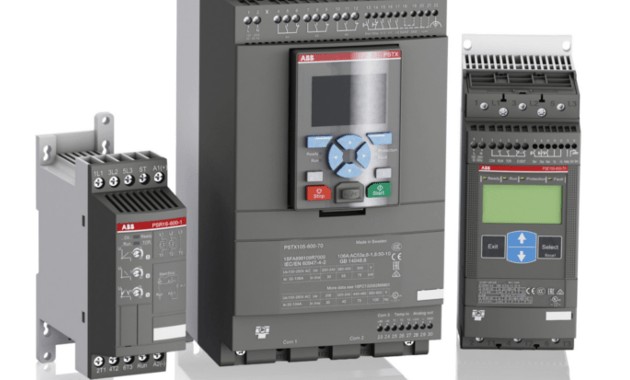

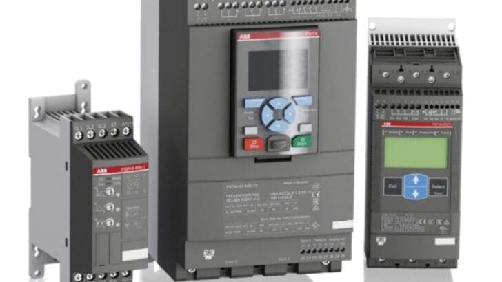

ABB için örnek verecek olursak PSR, PSE ve PSTX serisi ürün portföyümüzdeki yolvericilerdir. PSR serisi sadece kalkış, duruş gerilim ve zamanlarının ayarlanabildiği temel bir seri, PSE ise koruma ve ürün özelliklerinin biraz daha fazla olduğu verimli bir seri, PSTX ise tüm istenen fonksiyonların tam olarak sağlandığı gelişmiş bir seridir.
Kullanıcılar projelerinin teknik ve maliyet gerekliliklerine göre bu üç seriden birini tercih edebilirler. Şöyle örnek verebiliriz: 15kW bir yumuşak yolvericiye pompa uygulamasında ihtiyacınız olduğunu düşünelim. Eğer sizin projenizde yumuşak yolvericinin sadece duruş ve kalkış ayarı yapılacaksa ve maliyet sizin için ön plandaysa PSR yeterli olacaktır. Sıkışık bir pompayı açmak için darbeli yolverme seçeneğine, motorun boşta dönmemesi için düşük yük korumasına ve ayrıca tork kontrolüne ihtiyacınız varsa PSE kullanılabilir.
