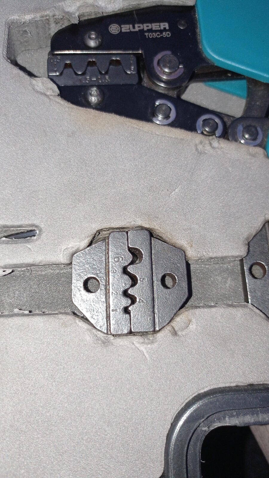

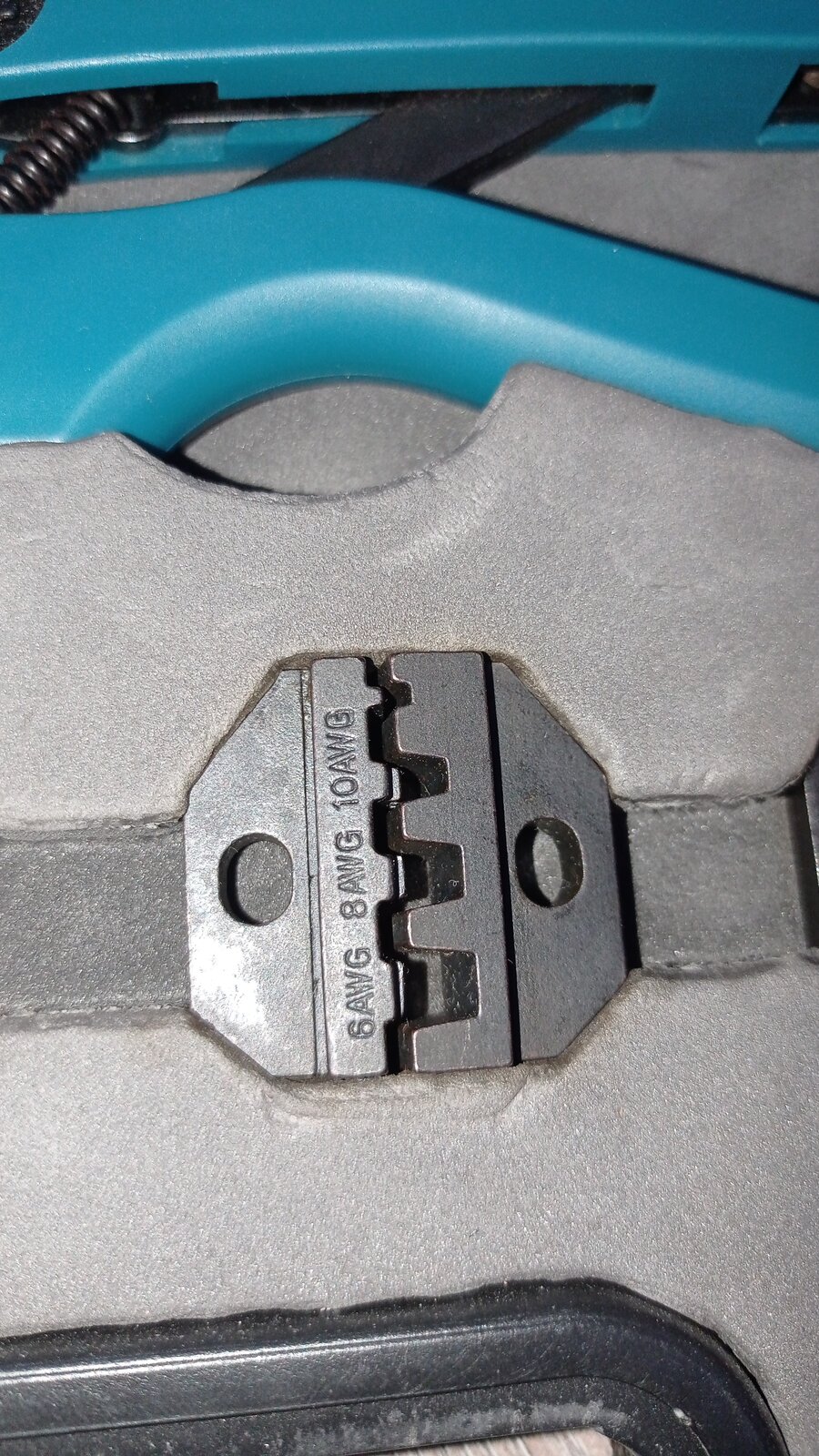

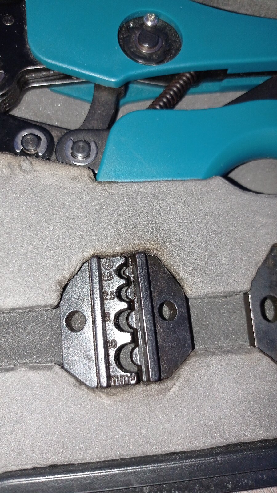

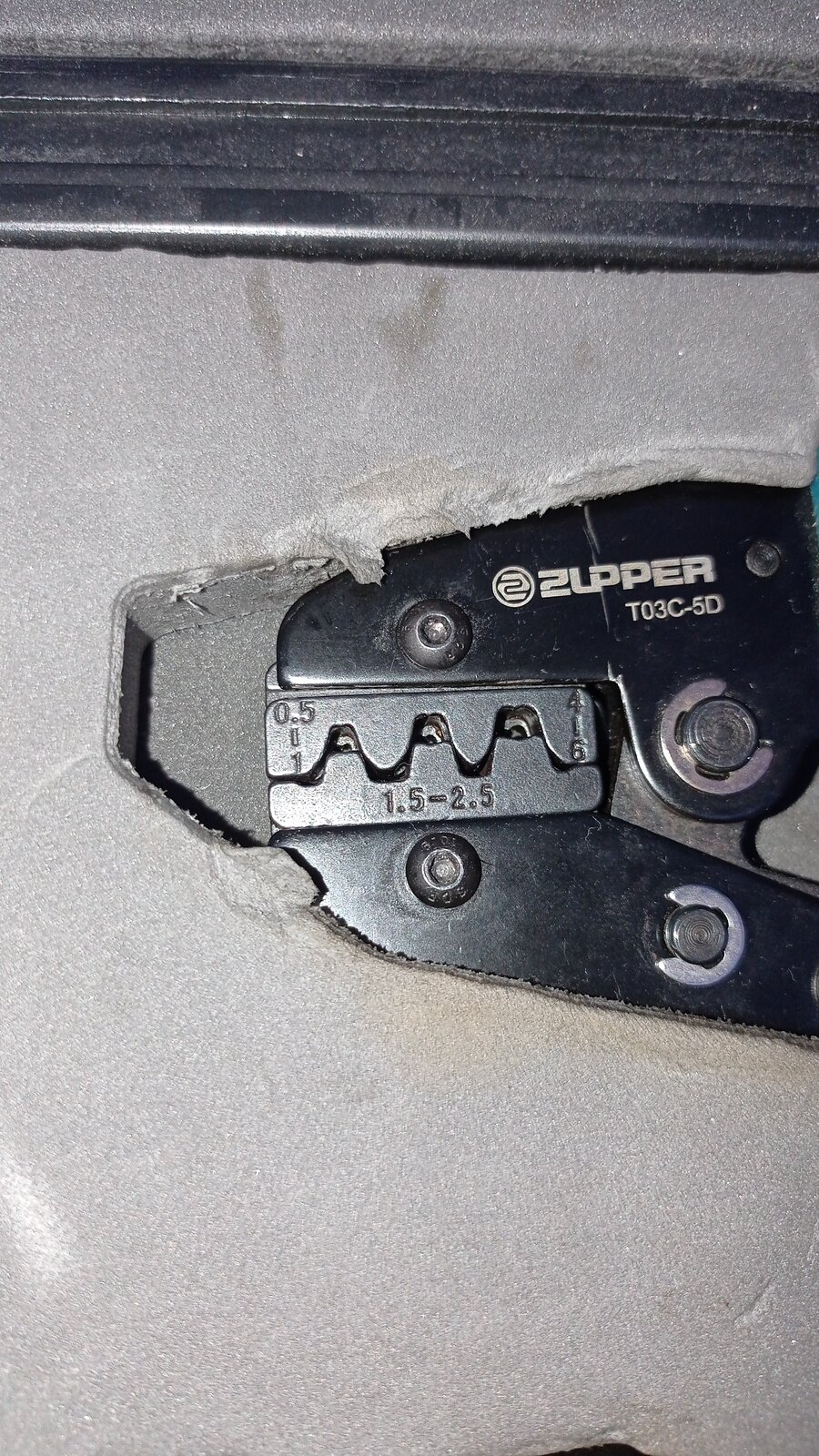

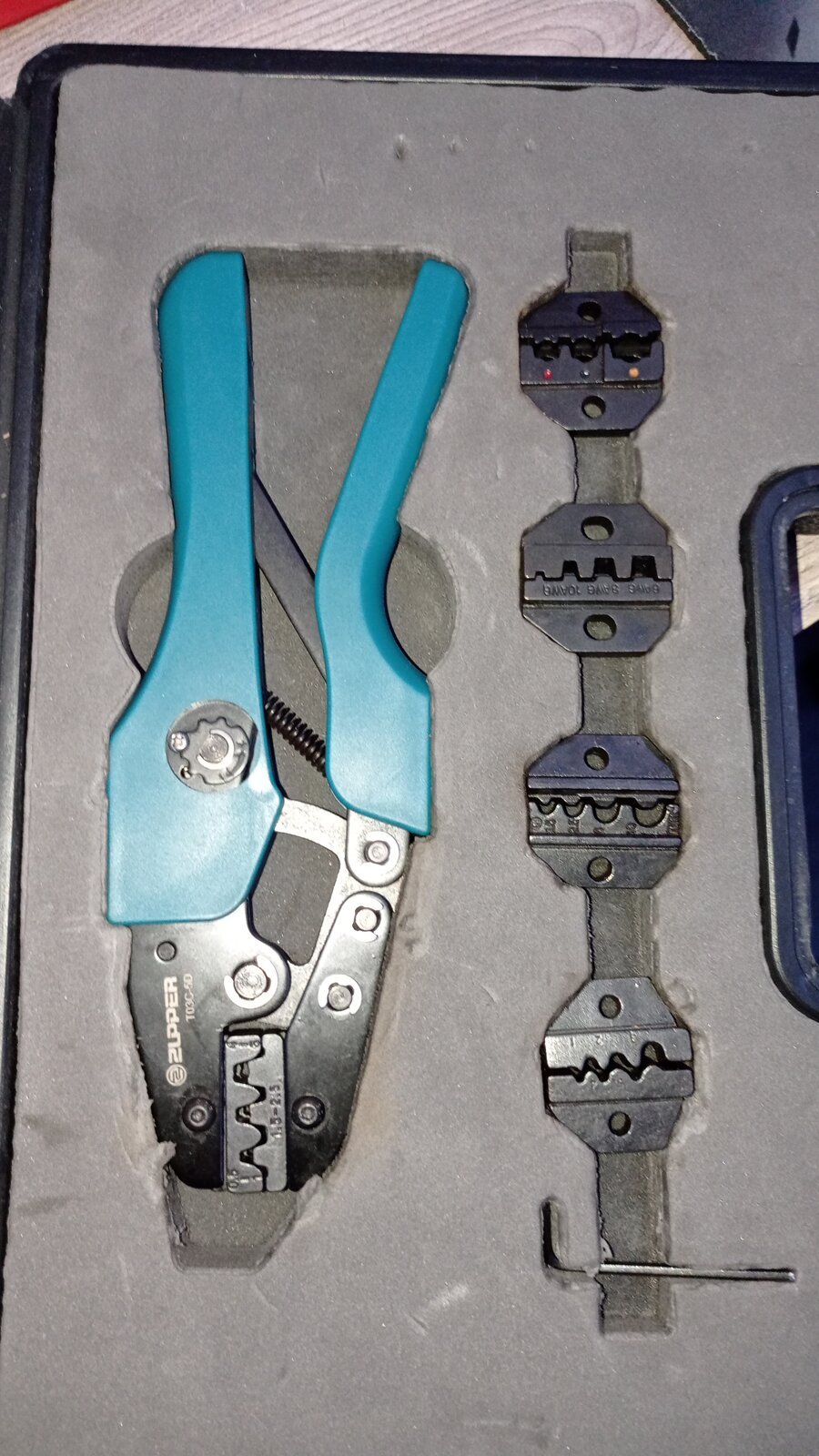

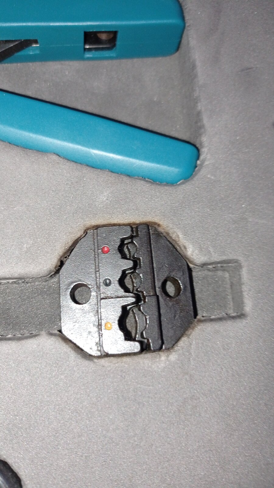

İyi akşamlar dilerim,
Bugün Zupper T03C-5D modelli çok fonksiyonlu yüksük pensesini aldım biraz bu işlerde yeni olduğum için hangi ucun ne sıkmaya yaradığını bilmiyorum
Ürün içeriğine göre:
YAC-5: YÜZÜK SIKMA 0.5-6MM
YAC-6: YÜZÜK SIKMA 6-16MM
YYT-1: KABLO UCU SIKMA 0,5-6MM
YYT-11: İZOLESİZ TERMİNAL 1-4MM
YYT-8: KAYNAKLI PABUÇ SIKMA 0.5-10MM
Görsellere eklediğim gibi hangi uçlar hangisi ne işe yarıyor bilmiyorum açıklayacak ustalarımdan desteklerini bekliyorum.
Saygılarımla...

1. Resim AWG
2. Resim PAPUÇ
3. Resim FASTON
AWG izoleden
PAPUÇ tarif edemeyeceğim yerden
FASTON ise uçtan sıkılır.
Ondan dolayı takımlar denişik.
Sonra yavaş yavaş yankeski ve çekice döner genelde. İnşallah siz yaşam biçimi haline gitirirsiniz. Ben şahsen yüzük prensesi alışkanlığını sürdüremedim. Hayırlı olsun...
