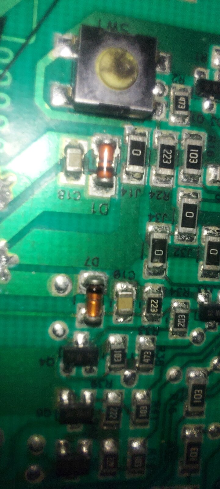

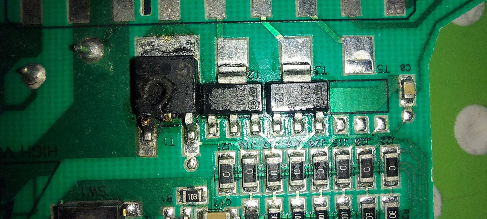

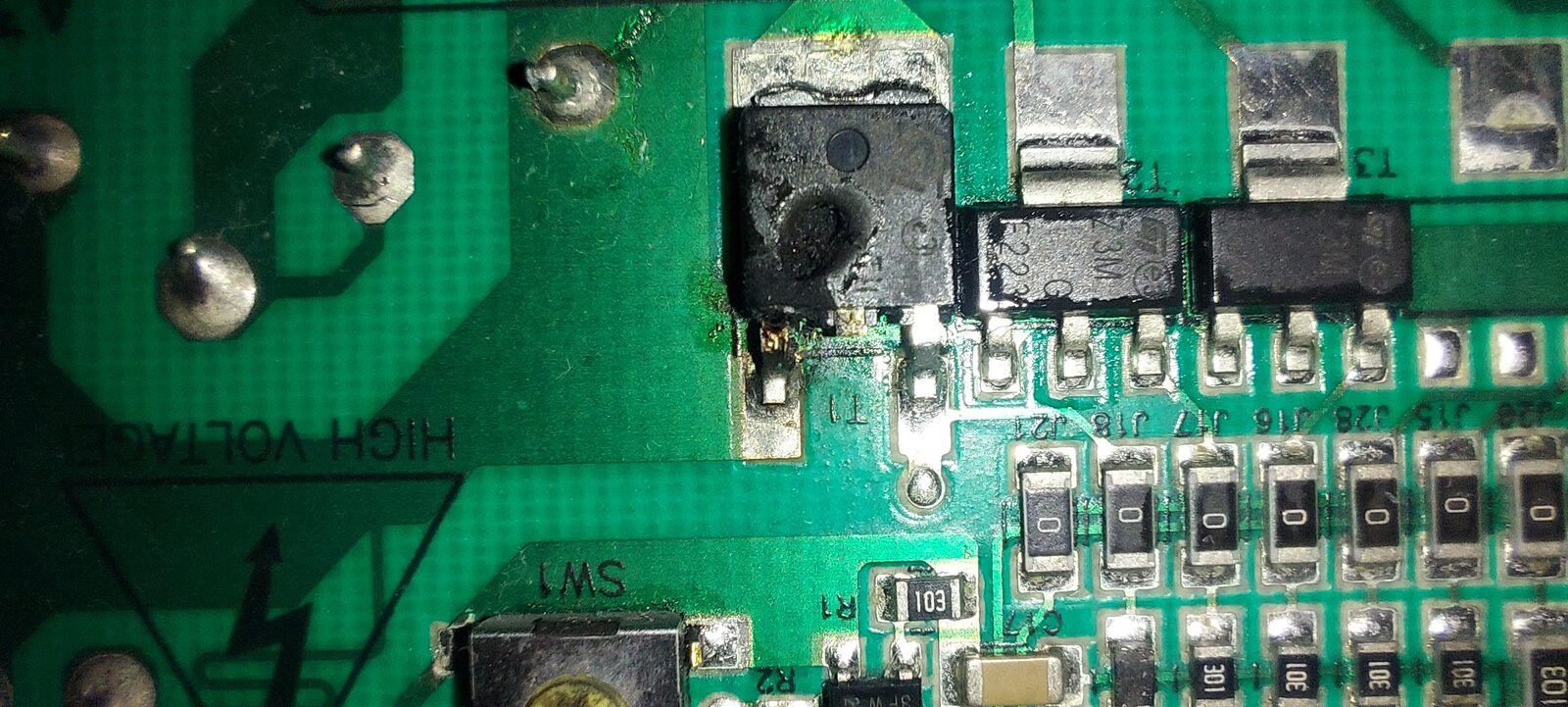

merhaba arkadaşlar ,
elektronik bilgim çok yok , hobi olarak yapıyorum

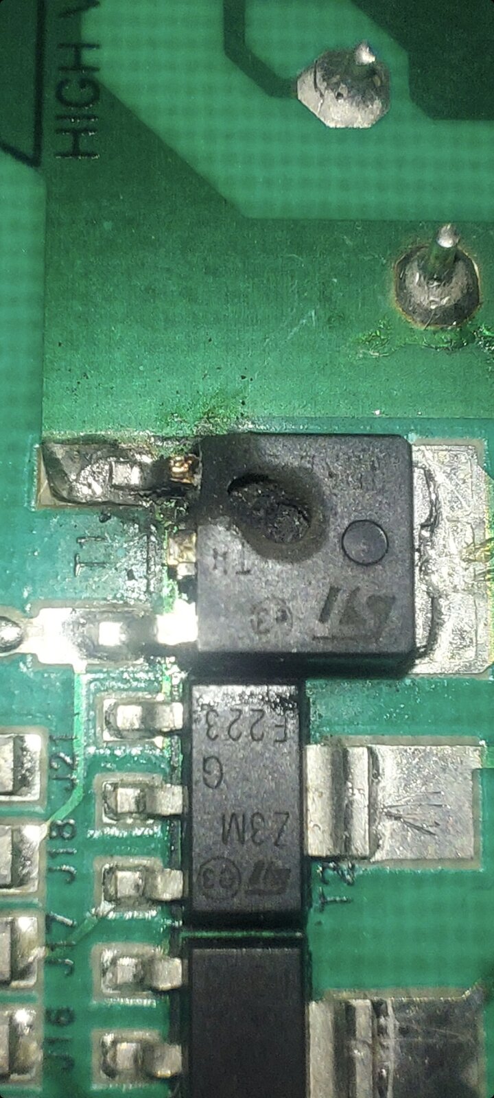

resimde görülen yanmış triyakı nereden bulabilirim , üzerindeki yazılar silinmiş .

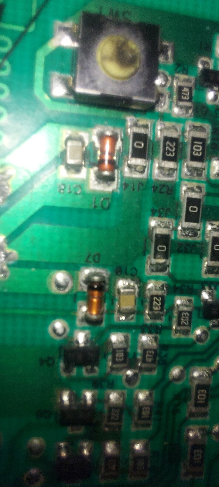

bulaşık makinasınin kartinda arka yüzeyinde karşılıklı iki adet zener diyot var resimde gördüğünüz gibi .
sağ taraftaki diyot ; multimetrenin eksi ucu denk gelecek şekilde ölçtüğüm zaman 0,618 değeri , probları ters çevirdiğimde ise 0,749 değeri veriyor , iki yöndede akım geçiriyor !!!!
sol taraftaki diyotu multimetrenin eksi ucu anot denk gelecek şekilde ölçtüğüm zaman 0,062 , probları ters çevirip ölçtüğüm zaman 0,062 gibi yine aynı değeri veriyor . bu diyotun hem iki yöndede düşuk deger gösteriyor !!!
bu diyotlar sağlammı değilmi anlayamadim ,

Sizin zenerlere paralel bağlı kondansatörler var. Şüphelendiginiz elemanları yerinden sökmeden ve dışarıda ölçmeden tam anlamanız mümkün değil.
Yazısı olmayan elemanın triyak olduğunu nasıl anladınız?

tamam abi dışarı çıkarıp ölçeyim .
youtubede aynı kartı tamir eden bir öğretmen var , onun anlatımıyla triyak olduğunu öğrendim abi ,

kondansatörlerde eksik değer gösteriyor abi
2200nF kondansatör 2032 nF
1000nF ise 932 nF değer gösteriyor . bunlarıda değiştireyimmi ?
üzerindeki yazılara bakmak lazım. başka tiryak takılsa da olur ama orjinali daha yüksek akımları geçirmek için müsaitse yeni takacağınız bozulabilir. smd triyak diye arama yaptır googlede. direnc.ntte var.
abi daha yakından bir foto var anlayabilirmisin acaba
