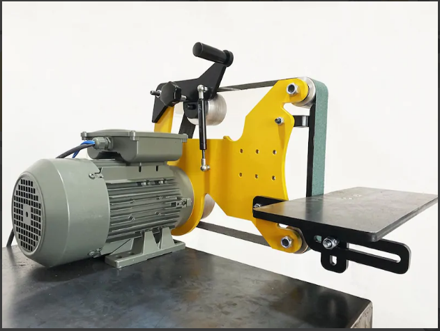

5: Eğer kendiniz tasarlayacaksanız makineyi piyasada bulunan, kolay bulabileceğiniz ve çeşidi bol şerit zımparalara göre tasarlayın. Bu siz çok kolaylık sağlar. Birde zımpara kolay değişebilir şekilde olsun tasarım.
nette buldum .bilği amaçlı !!!
https://www.letgo.com/tr-tr/i/bant-zimpara-makinasi_390eda97-6d31-4757-a602-249b21991416
https://www.letgo.com/tr-tr/i/bant-zimpara-makinasi-1250x50_6e1bb036-6702-4246-8a5f-193de61afc46
https://www.youtube.com/c/İbrahimBoran/videos

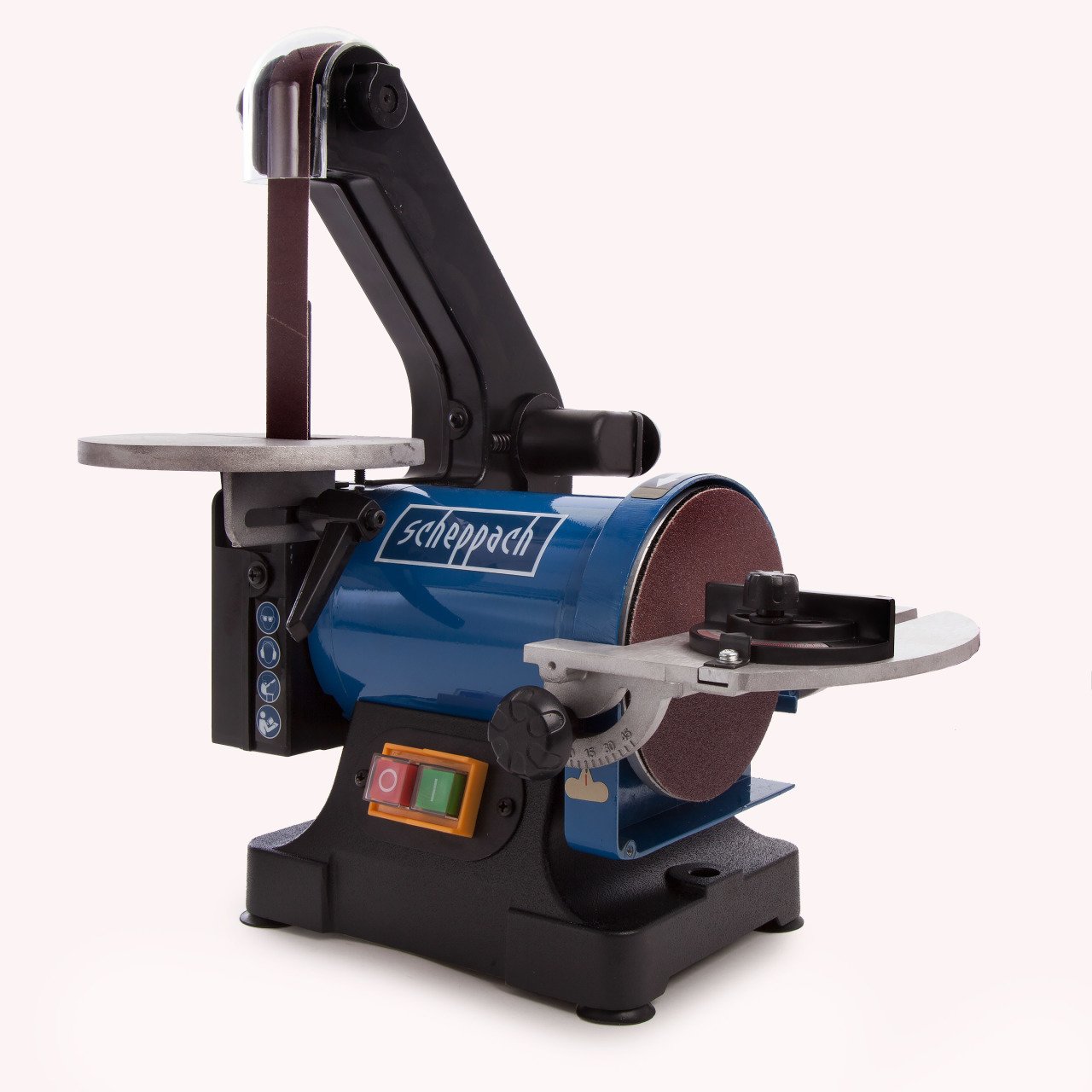

Konuya dönecek olursak tavsiyem ped kullanan bir zımrapa yapacaksanız , bana kalırsa iki taraftan çıkışı olna bir motor alıp bir uca ped bağlayın diğer uca şerit zımpara yapın.Şunun gibi:
