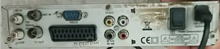

Yumatu iq serisi uydu alıcısı lnb in girişine coax kablo takınca kapanıyor out kısmına takınca açık oluyor yani kapanmıyor. Neden böyledir
Lnb de veya kabloda kısa devre var ise benzer sorun yaşayabilirsiniz.
Uydu cihazını alıp başka bir sistemin çalıştığı komşu yada akrabanıza götürüp orada test edin. En doğru sonuç böyle olur.
Kablodaki ince tellerden dolayı olmuş kabloyu kesip yeniden üç açtım ardından coax soketini taktım fazla teli kesip bantladim artık çalışıyor
Merhaba. Sevgili ustam; zaten uydu anteninin koaksiyel kablosunda içten bir kısa devre oluştuğunda örneğin Next Kanky HD mini uydu alıcıları (marka ve modelle bunu net belirtmiş olayım) bu aksaklığı size İnglizce bir yazıyla "uydu alıcınızın mevcut kablo devresinde, uydu cihazı girişinden önce bir kısa devre var!" şeklinde sizi uyarıyor, bunu çok net olarak da belirtiyor, dip not olarak belirteyim. Buradan da uydu anteni kablosunda herhangi bir nedenle içten (uydu alıcı cihazdan önce) istenmeyen kısa devreler olduğunu bu uyarıdan anlayarak ona göre gereken çözümü (kısa devreye neden olan yeri bularak) bulmaya yönelirsiniz. Bütün ustalara bu konuda kolaylıklar dilerim. İyi hafta sonları.
