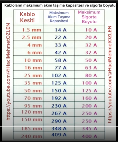

Cihazın çekecegi amper kapasitesini kaşılamayacak olan iletken kesitli bir kablo kullanılırsa ve devre üzerinde hiçbir korumada yoksa öncelik sırasına göre önce kablomu yoksa cihazmı görev göremez duruma gelir. Cihaz eteketlerinde verilen wat ve amper degerleri o cihazın1 saat sürekli çalışması için harcıyacagı enerji degerlerimidir.
    289.3 KB · Görüntüleme: 130
cihazın etiketinde bulunan bilgiler anlık olarak kullandığı enerji akım gücü vs. eğer bir kabloya gereğinden fazla akım verirsen kablo yanar koruma elemanı yoksa bulunduğu konum içerisinde yangına sebep olabilir
