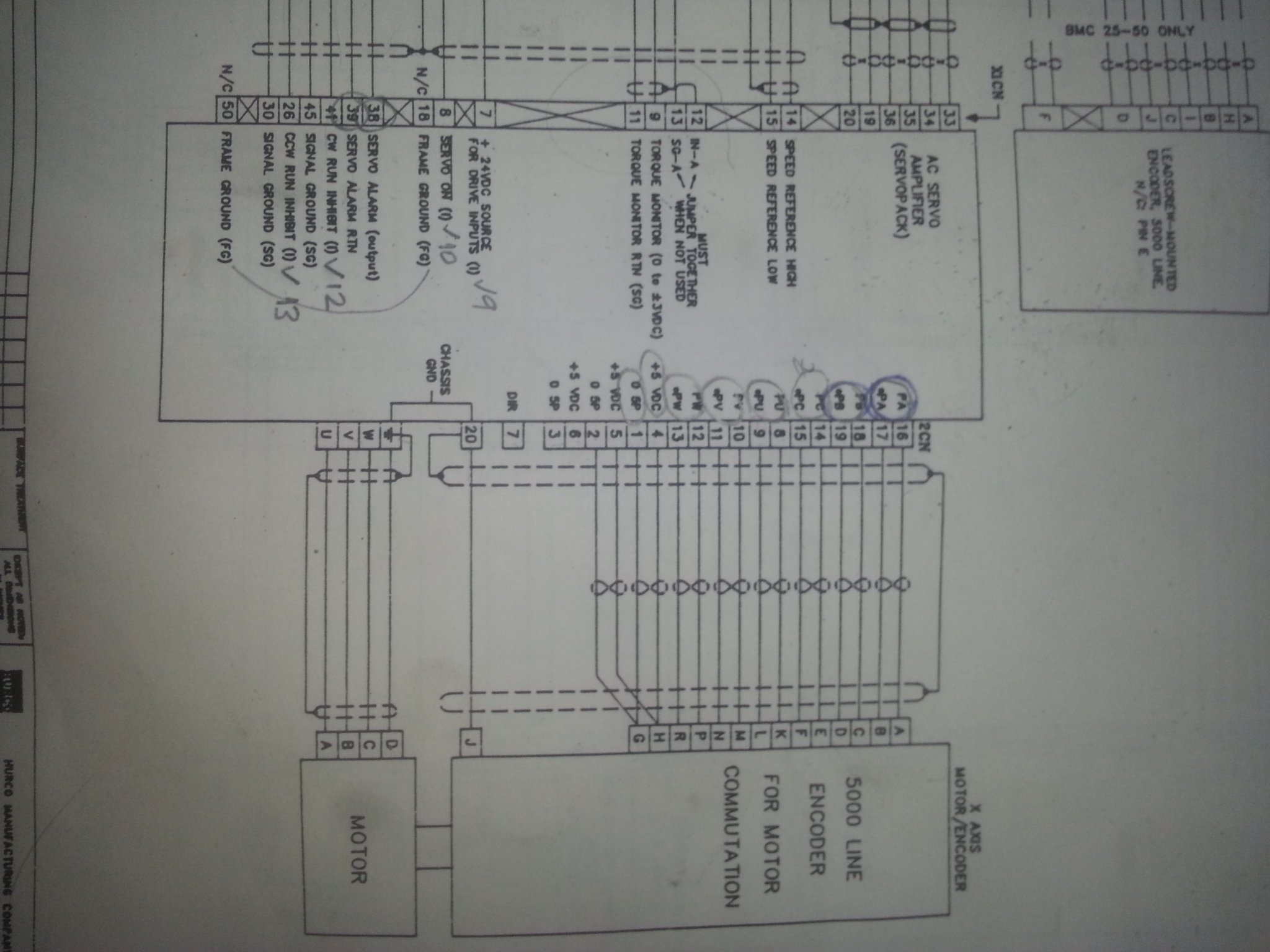

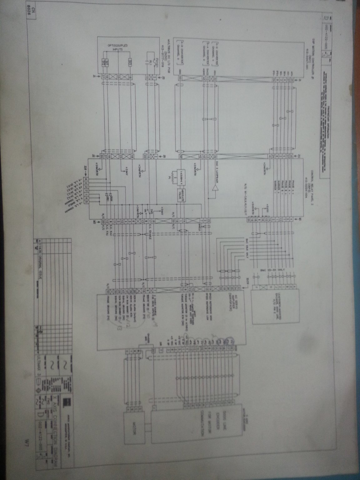

makina part listesinde aşşaüıdaki X sürücüsü için bağlantı diagramı verilmiş...
çok özür üstteki resim ters olmuş... iyi çalışmalar dilerim... kolay gelsin...

Şemalarınızdan anladığım kadarı ile sistem aynen yukarıda bahsettiğim gibi çalışıyor. Control Relay Panel dediğiniz kart sürücülerden gelen encoder palslerini toplayarak Ultimax adlı yazılıma bildiriyor ve bu yazılım Analog (Yüksek ihtimalle +-10V) sinyaller ile servoyu belli bir hız ve belli bir yön ile çeviriyor. Aynı esnada enkoder bilgileri yazılıma iletildiği için analog sinyaller kontrol amacıyla enkoder bilgisine göre azaltılıyor ve pozisyona geldiğinde kesiliyor.
Söz konusu bilgilerden yola çıkarak sürücü muadil ile mutlaka değiştirilebilir. Hatta bu piyasada bulunan daha ucuz sürücüler ile bile yapılabilir. (Yukarıda belirtmiştim motor değişimi her durumda şart değildir böylelikle maliyeti daha aşağıya çekebilir ve flanş farklılıkları için modifikasyonlara gerek kalmaz ancak motor ve sürücü teknik özelliklerinin uyumlu olup olmadığı kontrol edilmelidir.)

Söz konusu konnektördeki sinyal giriş çıkışlarını sizin mevcut sürücünüze göre uyarlamalısınız. Örneğin atıyorum Yaskawa'da Speed ref (+) CN1 konnektöründe 5. pin ise Delta'da 6. pindir. 5 e gelen kabloyu 6 ya bağlamalısınız v.b. gibi.
Uyumluluktan kastım şu: Servo Enkoderlarının bir sürü tipi vardır. 5V TTL, 24V HTL, Totem Pole, Line Driver, Gray Code, A,B,Z Pulse, Resolver, Push Pull, SSI, RS485, RS422 gibi.. bunlardan yalnızca bazıları. Yani yeni alacağınız sürücü mevcut enkoderı desteklemiyorsa motoru değiştirmelisiniz ya da motora uygun sürücü bulmalısınız. Ayrıca mevcut sisteminizde Yaskawa sürücünüz Control Relay kartına enkoder bilgisini gönderiyor. Yani aslında sürücünüz motor ile kontrol sistemi arasında bir köprü görevi de görüyor. Bununda sinyal tipini ve nasıl sinyal alışverişi yapıldığını öğrenmeli ve bu sinyale uygun control relay kartı için enkoder çıkışı verebilecek bir sürücü almanız gerekiyor. Ayrıca yeni sürücü içerisinde parametre ve skala ayarlarını doğru şekilde yapmalısınız. Hız referans bilgisi vermek içinde +-10V mu, 0-4..20mA mi teknik dökümanlarından bakarak seçim yapmalısınız.

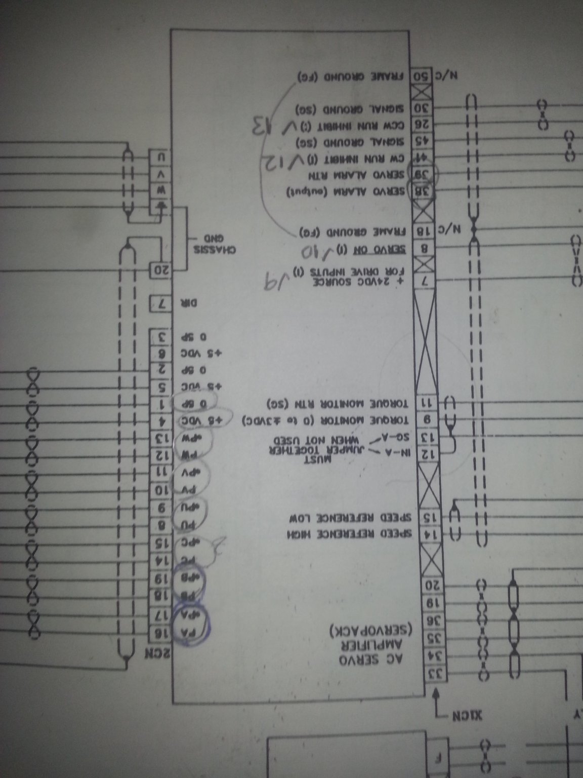

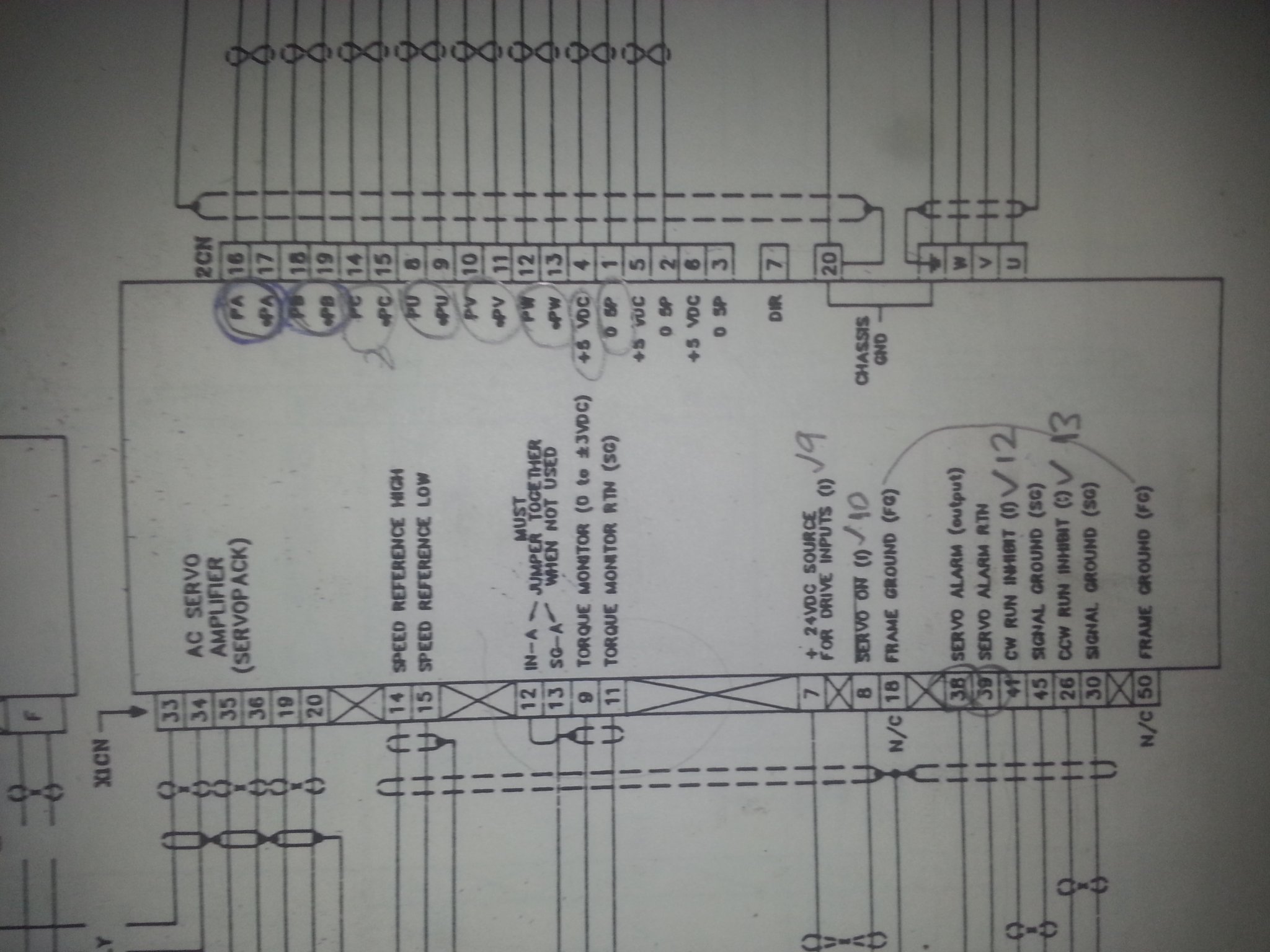

Yaskawa'nın CN1 soketini söktükten sonra kabloların bağlantı pinleri aşşağıdaki resimde yuvarlak içerisine aldığım şekilde bağlantısı yapılmış diğer pinler için kablo bağı yapılmamış yani tamamen boşta... buradan yola çıkarsak eğer, sizce kabaca nasıl yapıda ve özellikte bir sürücüye ihtiyacım olacak.. ??( 12. ve 13.pinler soket içerisinde köprülenmiş..)
