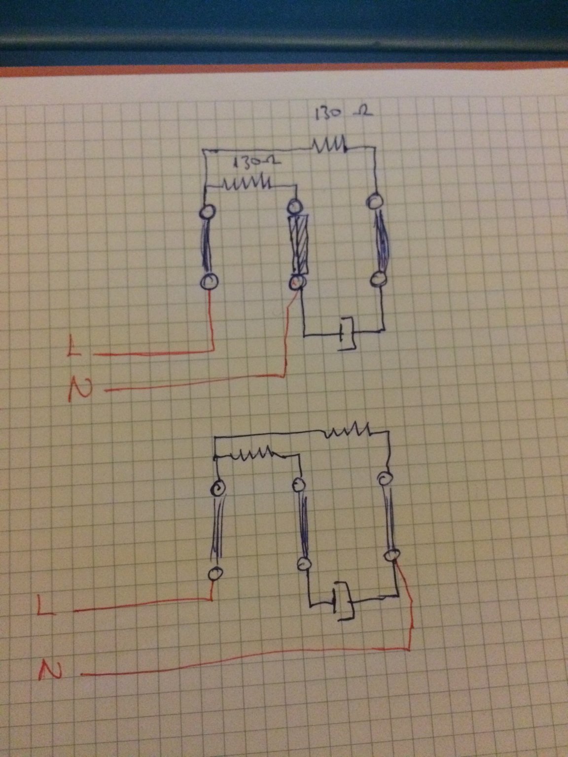

Motorumuz,
standart, klasık tek yönde dönen, ancak ana sargı veya yardımcı sargı uclarının kendi aralarında yer değiştirmesiyle yönü değiştirilebilen mır motor.
Ugurseki arkadaşımızın verdiği bilgıler dogrudur.
Selam
Motor klemensi aşağıdaki şekilde köprülenerek her iki yönde çalışabilir.Ana sargı ve yardımcı sargı dirençleri eşit her iki yöne çalışabilecek motorlar vardır.Resme dikkatli bakılırsa motorun statorundan üç adet uç çıktığı diğer uçların ise kondansator kablosu olduğu görülüyor.
