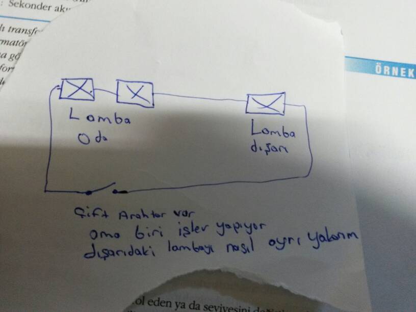

Nasil ayiririm ?
    31.9 KB · Görüntüleme: 70
    32.5 KB · Görüntüleme: 75

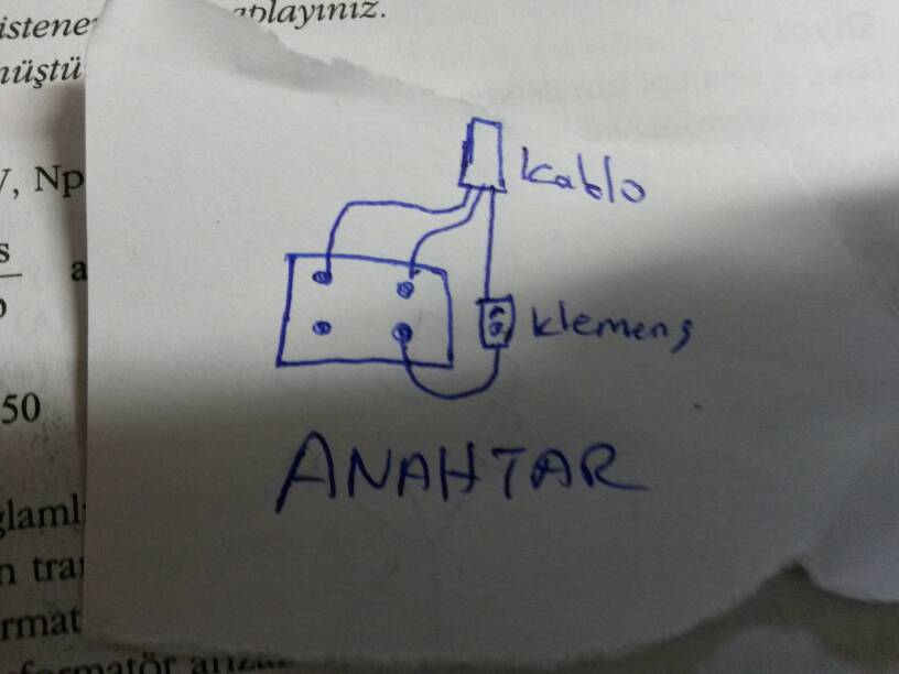

Anahtar çift butonlu.. klemens Sanirim kısa kaldigı için klemens ile uzatmiş
Çizimin yalış lamba devresinde lamba ya anahtardan faz girer buattan nötr bağlanır tekrar anahtara dönmez!Anahtar iki butonlu yani komitatör se biri oda içindeki lambaya giden devredir diğeri oda içindeki iki lambadır ve bu iki lamba aynı anda yanıyordur.Anladığım kadarıyla dışaırda yanan lamba için ayrı bir anahtar kullanacaksın eğer böyle ise anahtarda ki dışarı lambayı yakan kabloyu bulacaksın ve yeni takacağın anahtara götüreceksin anahtara faz girip getirdiğin kabloyu anahtara bağlayacaksın nötr devresi zaten buattan bağlıdır lambaya!Eğer oda içindeki lambaları ayıracaksan işin daha zor!Lambaya yeniden hat çekmen lazım.

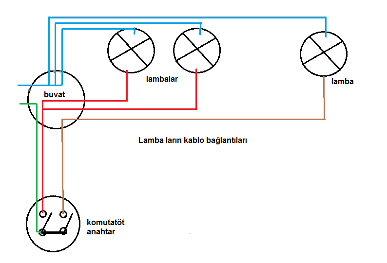

bu resimdeki gibi balayabilirsin.
Yani dişaridaki aydinlatmanin uclarini bulmam lazim önce tamm kardesim sagol.. bu cizimi nerde yaptin deneme amaxli cizim yapabilcegim pgm varmi
bu resimi windows paint programında çizdim.
