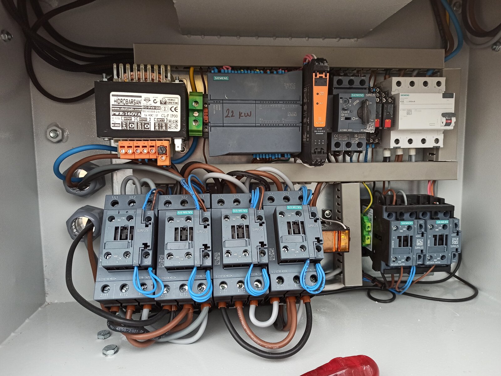

ustalar böyle bı devre var starta bastıktan sonra yıldızda çalışıyor sonra üçgene geçiyor ve 3-4 saniye sonra duruyor yardimci olabilir misiniz neyden ötürü stop eder

Panonuzda zaman rölesi göremiyorum. Ust satırda Siemens S7 1200 plc bulunuyor. Bu panoda yıldız üçgen yolvermeyi bu plc üstlenmiş ise programında sikinti olabilir.
İlk önce bu resimde yıldız üçgen yolvermeyi hangi eleman üstlenmiş bize resimde isaretlermisiniz?
Veya bu plc yönetilen motorun kontrol edildiği emniyet elemanlarını da kontrol eden komplike bir sisteme bagli ise o devrelerde de sorun olabilir.
Bizimle semanizi paylaşırsanız daha bilimsel mantıklı yol izlemiş oluruz. Bu şekilde panonun resmi ile bir yol katedilmez. Size tahminden ileri bir şey söyleyemeyiz. Çünkü hangi kablo nereye bağlı göremiyor ve ölçemiyoruz.
Şema olursa ancak yorum yapılabilir.

ustam yol vermeyi plc üstlenmiş ve makineler şuan sıfır geldi

Bu durumda iki olasılık var.
1- yol aldıktan sonra bir emniyet elemanı devreyi kesiyor. ( şahsi fikrim bu yönde)
2- plc nin yazılımında bir hata var. Düşük olasılık ama buda olabilir.
Cok fazla emniyet elemanı yoksa sema paylasin kontrol noktalarını inceleyelim. Cihazda ariza ışığı yada hmi ekran yok mu? Bir kod v.s. vermesi lazım.
Ekli dosyayı görüntüle 88742ustalar böyle bı devre var starta bastıktan sonra yıldızda çalışıyor sonra üçgene geçiyor ve 3-4 saniye sonra duruyor yardimci olabilir misiniz neyden ötürü stop eder
Yıldız üçgende termik yok galiba yada büyük kontaktörlerin sağında akım trafosu gibi birşey var sanki,kablolarda numara yada bir proje olmayınca birşey söylemek zor,giriş çıkış klemensi koyma zahmetine girilmemiş , usta parça arttırmış galiba :) Yıldız-Üçgen motorun kontaktörleri hangisi ve kontaktörlerin bobinleri direkt PLC den mi geliyor kontrol etmek gerekiyor, yani start verildiğinde ana kontaktör,yıldız kontaktörü ve üçgen kontaktörü bobinleri PLC den mi kapanıyor plc giriş ve çıkışlarını PLC üzerindeki ilgili giriş ve çıkışlardan kontrol etmelisiniz bence.
