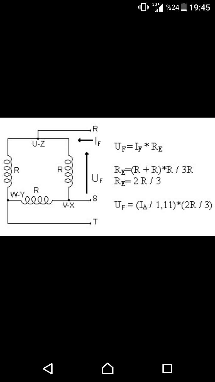

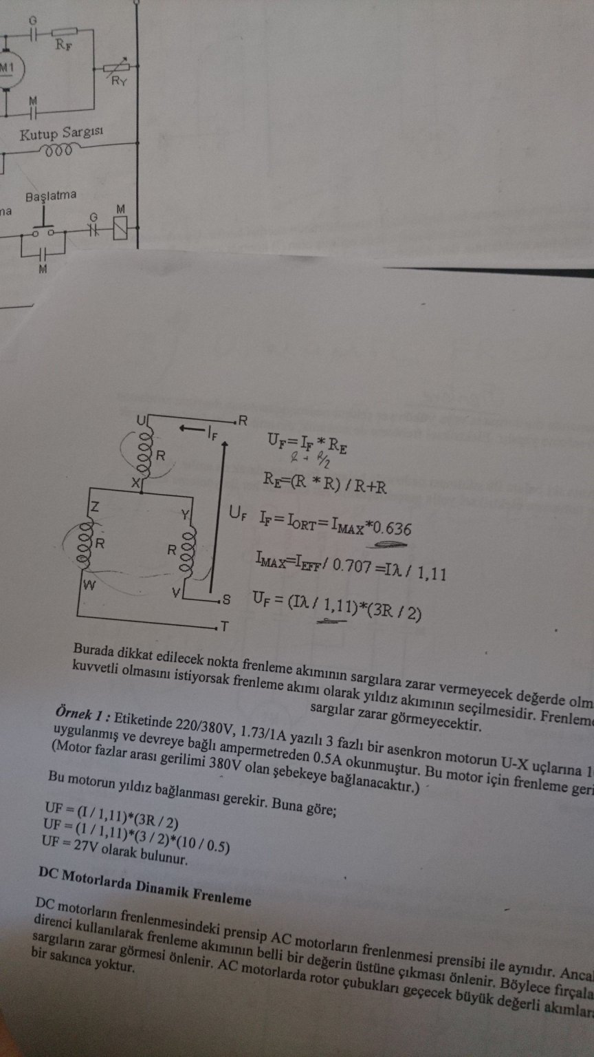

arkadaşlar burada neden akımı1.11e bölmüş? birde 0.636 nerden gelmiş açıklayabilirmisiniz?
