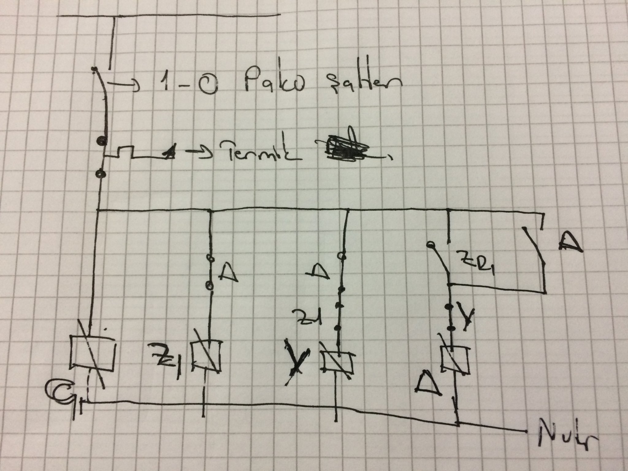

İyi akşamlar ustalarım bir konu da fikrinizi almak istiyorum. Yıldız üçgen çalışacak bir motorum var klasik yıldız üçgen devresi bilgime dahil eklemek istediğim herhangi bir sebepten enerji kesildiğinde tekrar elle start vermek yerine otomatik olarak start verebilmeyi planlıyorum en uygun şekilde nasıl yapabilirim. Zaman ayırdığınız için teşekkür ederim

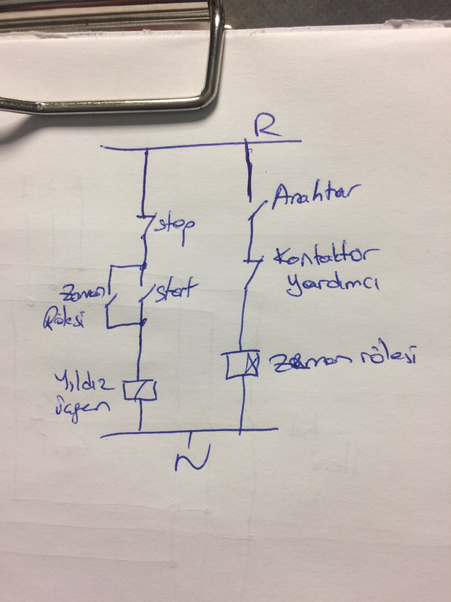

Asıl sorun şu müşterideki sulama için kullanılacak bir pano tarla da olduğu için kullanacak kişi de en az dört beş saatte bi tekrar kontrole gelir bize bu esnada elektrik kesildiğinde işin aksamaması için buna gerek duydum

Ek olarak farklı noktadan güç eklenmeyecek yine şebeke elektriği kullanılacak bunu bir zaman rölesi ile yapabilirmiyim
Nuri elektrik Merhabalar;
Start-stop butonunun iptal et yerine bir-sıfır pako kullan tamam olur şema aşağıda,pako bir konumunda olduğu zaman elektrik gidip gelirse sistem çalışmaya devam eder,sıfıra alırsan durur.
Bu şekilde kumandada zaman rölesi ve anahtar ile çözebilirsin. Anahtarı otomatik çalışma olarak kullanabirsin. Zaman rölesini elektrik geldikten belirli bir süre sonunda çalıştırıp şebekedeki dalgalanmalardan koruyabilirisiniz.
Bu hiçbir zaman makbul bir uygulama olmaz motorlar için ( Herşeyin dört dörtlük kurulduğu ve Scada sistemine bağlı motorları kasdetmiyorum ) . Stop durumu içinde her türlü elektriksel-mekanik değişim olabilir ki adam gibi koruma sistemine haiz olmayan bir sistemse motorun hakkın rahmetine kavuşması vaki olabilir .
