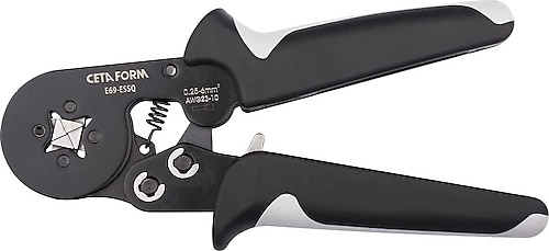

Ceta formun bu ürünü kullanan oldu mu fiyat olarak uygun ama kalite olarak nasıl? Uzak doğudan alıp marka mı basıyorlar acaba?
Şu ürünü aldım sorunsuz diyebileceğiniz ürün var mı? Altıgen ve kare sıkmalar hakkında bildiğiniz fark var mı?

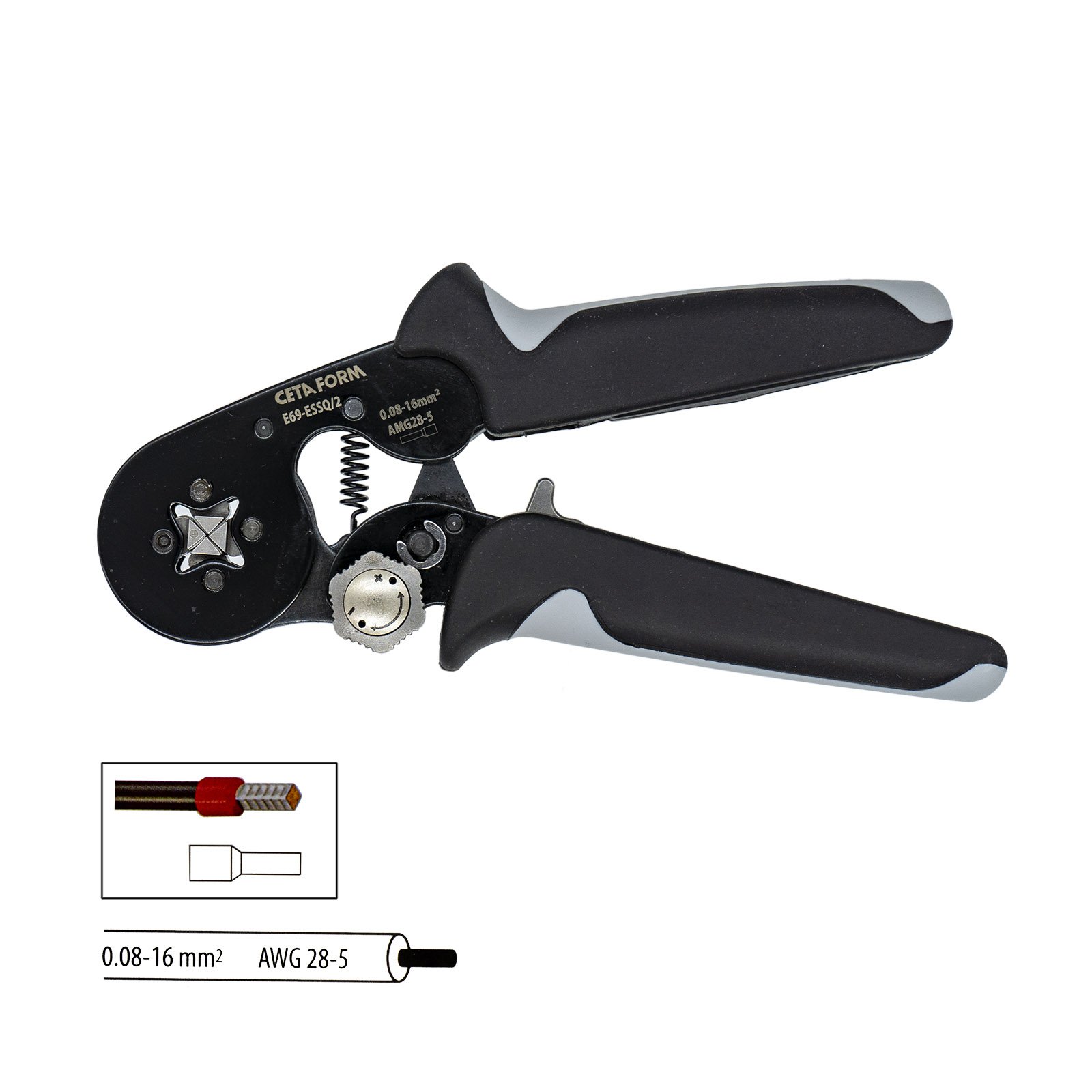

Ürünün diğer tarafında ayar potu var, kablo boyutuna göre ayar mı yapmak gerekiyor?
Bende no name bir ürün var işimi görüyor. Ceta Form un bu ürünü ile bendeki no name ufak tefek değişikler harici birbirine çok benziyor.​
Mantığım noname ürünlerden yana fakat uzun vadeli kullanımda elimde kalır mı bilmiyorum.
Amazonda 300 liraya da var. Ayar kısmının pek işe yaramadığı söylenmiş. Bu üründe nasıl bilemiyorum.

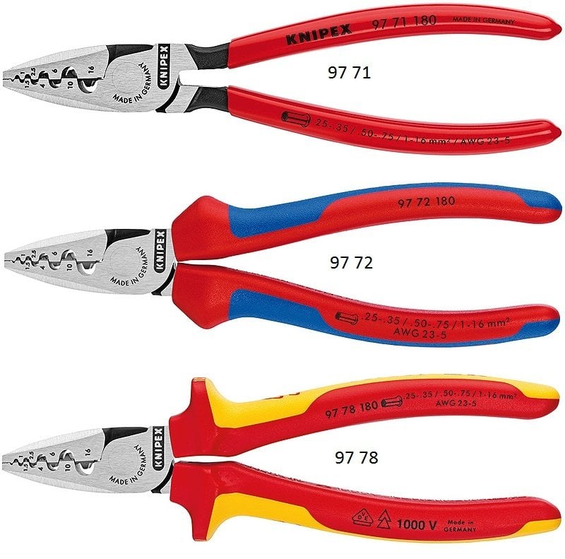

Knipexin sıkma pensenini almıştım aslında ama sıkma profilini beğenmedim. 0.50-0.75 gibi kablolarda pratik değil yüksük ezilip bozuluyor ya da gevşek kalıyor.
Şu knipex e ısınamadım gitti. Knipex in pensesi mi no name ni? Bence no name. Elinizde kalsa bile verdiğiniz paraya üzülmezsiniz. Elde kalana kadar parası çıkarır.
Benimde Knipex'in kullandığım ürünü yok. Çoktandır elektrikçi pensesine (Knipex 13 86 200) niyetlenip almamıştım. Onunda pek bir numarası yokmuş.
Sıkma pensesini de fiyatı uygun diye aldım deneme yaptım ama pek sevmedim, iade ettim.
Küçük kesitli kabloda işe yaramadı. Büyük kesitli kabloda 2 defa baskı yapmak gerekiyor. Tek seferde olmuyor. İkinci seferde aynı hizaya denk getirmek için uğraşmak gerekiyor. Aynı zamanda yüksük deliniyor.

1 sene sonra gevşeyip dağılabiliyor saha kullanımında , şuan Phonıx Contact marka kullanıyorum 2 yıl oldu. Hem atolye hem sahada sıkıntısız çalışıyor. Tavsiye ederim
Evet zaten onu almak istiyorum da alternatif bulabilirmiyim diye bakınıyordum. No name ürünlerden farklı olarak ayar kısmı yok zaten onda.
Dağılıyor dediğiniz Ceta-Form herhalde.
