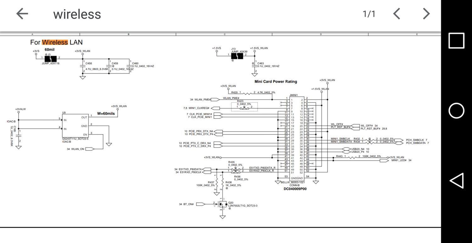

Arkadaşlar anakart üzerinde takılı wireless kartı bilgisayar görmüyor,aygıt yöneticisinde Wireless kart yok
Wireless kart son sürücü yazılımını (Win10) indirdim ""Donanım takılı degil"" diye uyarı alıyorum
Ben anakart üzerinde wireless karta voltaj gitmediğini düşünüyorum YA KARTTA YADA ANAKARTTA BIR SORUN VAR GİBİ
Elimde bir tane kaliteli multimetre var
Sizden tek ricam wireless kartın anakart üzerinden gerekli voltaji alıp almadığını bulmam konusunda yardım etmenizdir
Yani donanım sağlam mi ilk önce bunu bulalım
DONANIM YAZILIMI SON SÜRÜM YÜKLENEMİYOR ÇÜNKÜ BILGISAYAR DONANIMI GÖRMÜYOR ( aygıt yoneticisinde yok )
MODEL : Acer aspire E1 572G
ANAKART : V5WE2 LA-9531P (REV 1A)
Cevaplar için şimdiden teşekkür ederim

Ölçü aletinin eksi(siyah renkli) probunu cihazın şasesine (genelde metal kısımlar şasedir), artı(kırmızı renkli) ucunu da wireless modulün takıldığı soketin pinlerine sırasıyla değdirip, verdiğiniz şemaya göre 3.3V ve 1.5 V değerleri okumanız gerekiyor. Ancak bu voltajları okumanız, modülün çalıştığı anlamına gelmeyebilir. Modülün kendisi arızalı da olabilir voltaj okunsa da. Yada modül dışında başka yerlerde bir sorun olabilir. Bana kalırsa bu işin uzmanı birlerinden teknik destek isteyin.

Usta wireless in ilgili ayaklarına bakma yeteneğim yok, nasıl ölçümü yapılır bilmiyorum, hangi ayak kac voltaj onuda anlamam, tek bildiğim wireless kartın anten takılan yerinde voltaj yok "0" bu karta voltaj gelmiyor, ben ilgili şemayı buraya koydum ki konu biraz daha kolay ilerlesin.
Bu donanıma veya donanımın soketine voltaj gelip gelmediğini başka nasil anlayabiliriz, kartın anten takılan yerinde voltaj yok "0"

Hem ölçüm yapmayı bilmediğini söyleyip hem de burada voltaj yok nasıl diyorsun anlamadım. Ama ilginç bir şekilde dediğin doğrudur çünkü anten girişinde voltaj olmaz :) Bunu "attım-tuttu" olarak var sayıyorum. Ancak anten soketinde voltaj olamaması demek karta voltaj gelmiyor demek değildir. Bu yargıya varabilmek için ilk cavabımda elimden geldiğince açık anlattığım üzere ölçü aletinle ölçüm yapman gerekir. Ancak bunuda yapmayı bilmediğini ifade ettiğine göre sana naçizane tavsiyem şudur :
WIRELESS KARTI HARİCİNDE, CİHAZIN BAŞKA YERLERİNE ZARAR VERMEDEN BİR TEKNİSYEN ARKADAŞA DANIŞ.

Usta şemada 54 tane pin görülüyor ama sanırım senin dediğim soketin hemen yanındaki pinler yani wireless kartın pin sayısı kadar olan yerin voltajlarina bakmami istedin zaten o 54 pine bakmam imkansız gibi birşey mikroskop altında servislerde bakılabilir ölçülebilir
Senin dedigin yere baktım...3V veya 1.5V gibi değer yok "0" şunu anladım sokete de voltaj gelmiyor...buraya kadar birseyleride bulmak bilmekde büyük başarıdır...toplasanız 1 saat harcamadim bunu bulmaya...yani ufukta bir ışık var gibi biraz destek alabilsem bozuk elemanı bulabilsem gerisi an meselesi olacak.
