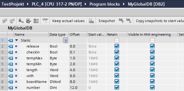

Merhabalar Bu soruyu birkaç yerde gördüm başımada geldi cevap bulamadım.Bir analog işlemde Scada üzerinde kalibre etmek için parametre koydum merker word olarak ve retain yaptım adresi plc de ama verdiğim değer cpu enerjisi ve scada kapatılıp açılınca geri gelmiyor ve tekrar girmem gerekiyor.Nasıl düzeltebilirim?
Hafızada tutulacak kalıcı veriler kullanmak istiyorsan Data Block(DB) yapısını kullanman gerekiyor. Verileri tutabileceğin özel bir data block aç ve istediğin data tipindeki verileri buraya yaz. Retain seçeneği aktif olsun ve programında da buradaki veriyi kullan.
