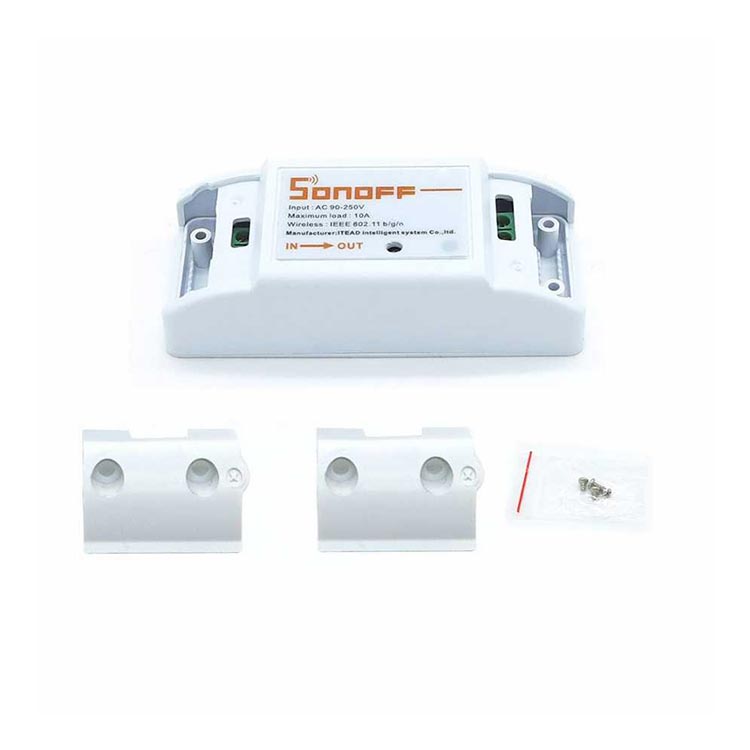

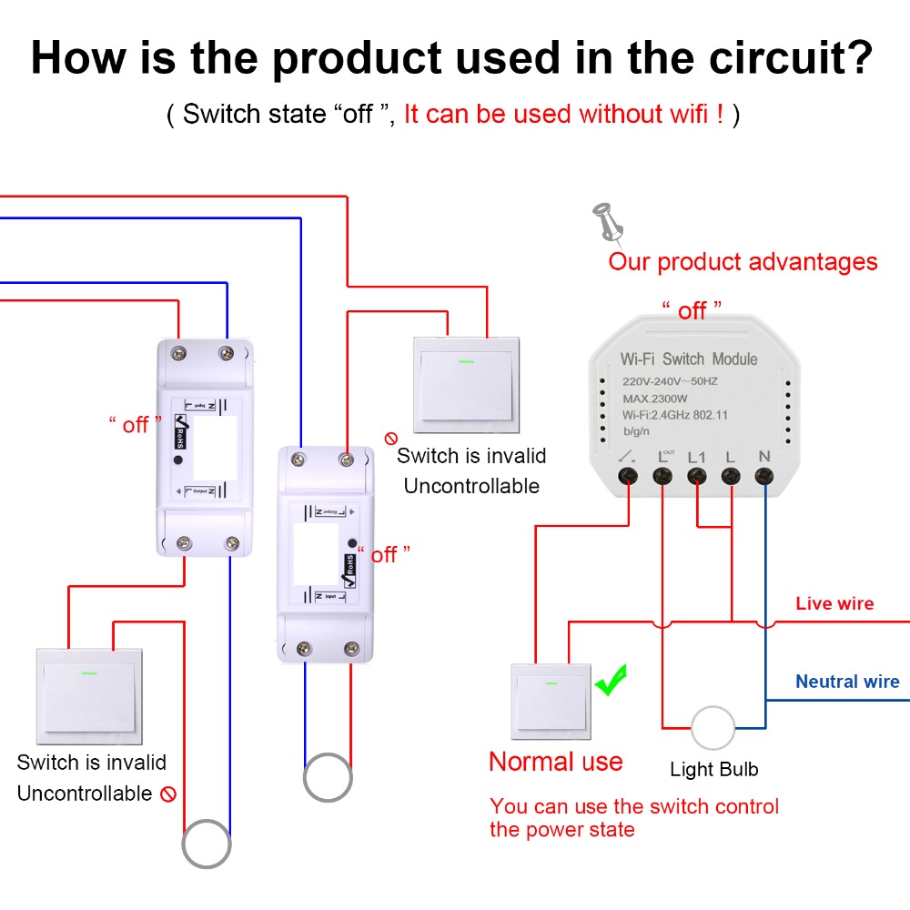

Bir müşterim WiFi ye bağlanan iki kibrit kutusu büyüklüğünde bir cihazı evinin tüm aydınlatmalarında uygulamamı istiyor. Cep telefonundaki bir uygulamayla bu cihazı aç/kapa yapabiliyor.
Soruna gelelim: Odalarda anahtar var, anahtarın üstünde cihazı koyacağımız üstte kare buat var. Buraya kadar herşey normal.
1.Fakat anahtar kapalı konumda olunca cihaz kendi başına çalışmıyor.
2.Direk olarak cihaza elektrik versek anahtarla kumanda edemiyor.
3.Anahtarla cihazı paralel olarak bağlasam bu sefer de anahtar açıkken cihaz devreyi kapatmıyor.
Buna nasıl bir çözüm bulunabilir. Şemalı yardımcı olurmusunuz.
Cihaz bu arkadaşlar
Anladığım kadarıyla bu küçük cihaz anahtarla bağlantıya uygun değil.
sonoff cihazları yapımında kullanılan röleden sebep (normalde kapalı çıkışı yok) projeniz için uygun değil. ancak yaklaşık aynı fiyatlarda yine çinden temin edebileceğiniz shelly cihazı ile ve uygun tesisatla (gerekirse ilave kablo çekerek) vavien tekniği uygulayabilirsiniz.
