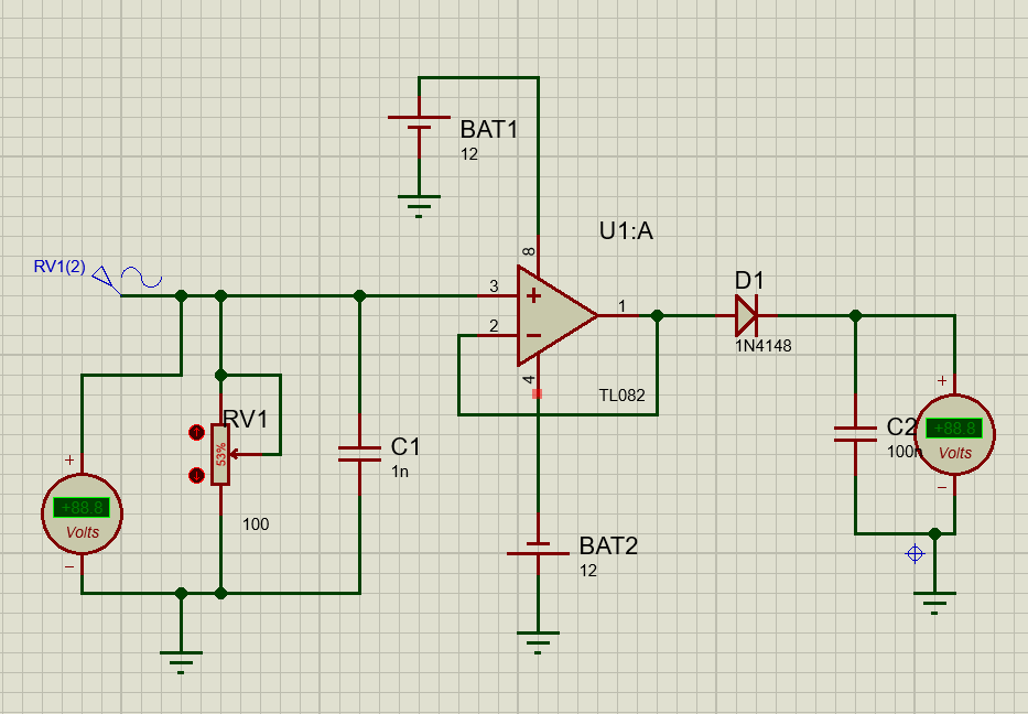

Merhabalar arkadaslar lem55 akim sensoru ile akim okuma islemi yapmak icin devre yaptim.plc nin analog girislerine girdim.ama degeri dogru okumuyor. Analog girisin + ile - girisine volt metreyi bagladigimda dogru degerleri okuyorum. Elimi voltmetreden cekince deger tekrar sacmaliyor.bunun cozumunu bilen varmi yada neden oldugunu falan.

Bunlarda sikinti yok sadece olay su skalasida tamam .ama mesela 9A yaziyot plcde sonra ben olcu aletini volt kademesine alip notr ile sensor devresinin 0-5 v cikisina tutup olcmeye baslayinca normal akim degerine donuyor direk.voltmetrenin problarini cekince tekrardan 9A firliyor .anlamadigim olay burada.
Sizin sensör lem55-p mi lem55 mi. lem55-p pdf sine baktım. 1/1000 akım oranına sahip. yani çıkışına 10-100 ohm gibi bir direnç gerekiyorki bu direnç üzerinden voltaj ölçebilesiniz. Bu sensörün çalışma voltajıda +-12 volt.
lem55-p aşağıdaki devreyi yaptım.sanırım sensor ac akımda ac cıkıs veriyor. devrem bu şekilde plc ye bağladığımda akımı ölçebiliyorum ancak ölçü aletinin uclarına cıkısını bağlayınca ölçebiliyorum.
D1 ve C2 anlamsız. Devre böyleyse çıkış voltajı tek alternansın en yüksek değerinde kalır yani tepe voltajına şarz olur c2. hatta diyot sebebiyle çıkış voltajının 0,6 volt eksiğine.
Çıkış voltajıda 1 nolu uç sıfır volta göre alternatiftir.
Nasil olucak bu is ? Opamp koydukca bu seferde hata payi articak.ve su ac cikisi 0 yapip nasil analog girise 0-5 v yada 0-2.5 da olur nasil yol izlicem onu kestiremiyorum.bir yardimci olsan valla super olur 1 aydir ugrasiyorum.
Eğer çok hızlı ve çok hassa ölçüm yapmak istemiyorsan C2 ye paralel 10k-100k gibi bir direnç bağla c2 kapasitesinide 100 nf yada 220 nf yap. Bu şekilde dv 0-5 volt sinyal elde etmiş olursun. Okuyacağın bu gerilim alternatif akımın tek alternansının tepe noktası olur. kök 2 ye bölersen efektif akımı bulursun.
