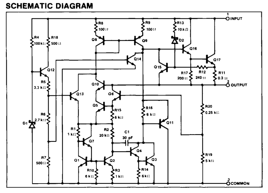

Herkese hayırlı günler dilerim.
Elektronik üzerine makaleler okuyarak deneyler yaparak bu alanda kendimi geliştirmek istiyorum.
o yüzden sizlere sık sık sorular soruyorum, özellikle Kesmez beye.
Lm317 vb gibi voltaj regülatörlerinin iç yapısını bulamadım, transistör ile voltaj regülatörü olusturmak ve geliştirmek istiyorum, internet üzerinden bir-çok örnek mevcut lakin şuana kadar elle tutulur voltaj regülatörünü opamp ve transistör ile yapabildim.
Lm serisi voltaj regülatörlerinin iç yapısını gösteren yada anlatan bir kaynak varmı
Teşekkürler
