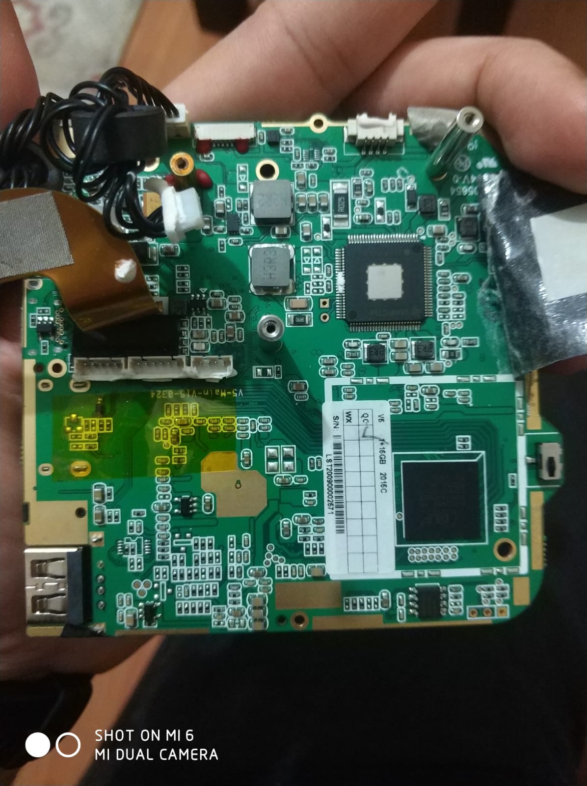

Merhabalar ,
aranıza yeni üye oldum. Bir sorunum var viewsonic m1 v2 projeksiyon var. adaptör takılı iken bataryayı dolduruyor(power ledi mor iken batarya dolunca beyaza dönüyor) sorun yok ama cihaz tepki vermiyor hiç açılmıyor. Anlayan arkadaşlar varsa anakartı söktüm resimlerini atabilirim. yardımcı olablirseniz sevinirim.

Hocam batarya sökülerek de test yapıldı fakat cihazdan tepki alamıyorum. Direk adaptörden besleme ile çalıştırayım diyorum fakat power led'i beyaz yanıyor ve tepki alamıyorum cihazdan.

Dediğiniz kumanda testini daha önceden yapmıştım emin olabilmek için. IR sensör çalışıyor. sanıyorum ki anakart beslemesi ile ilgili bir sorun var. mesai sonrası oturup multimetre ile ölçüm yapmaya çalışıcam bilgimin yettiği kadar :) . akşam evde anakart resimlerini çekip paylaşıcam.

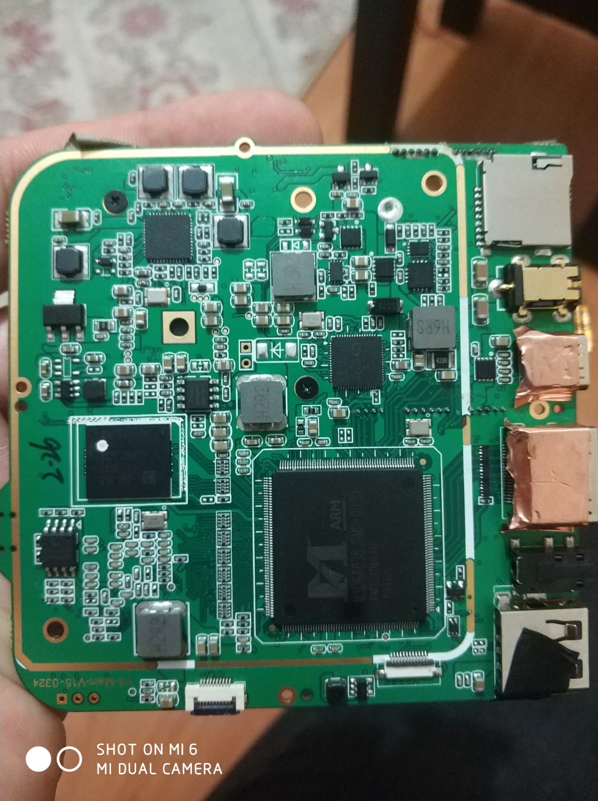

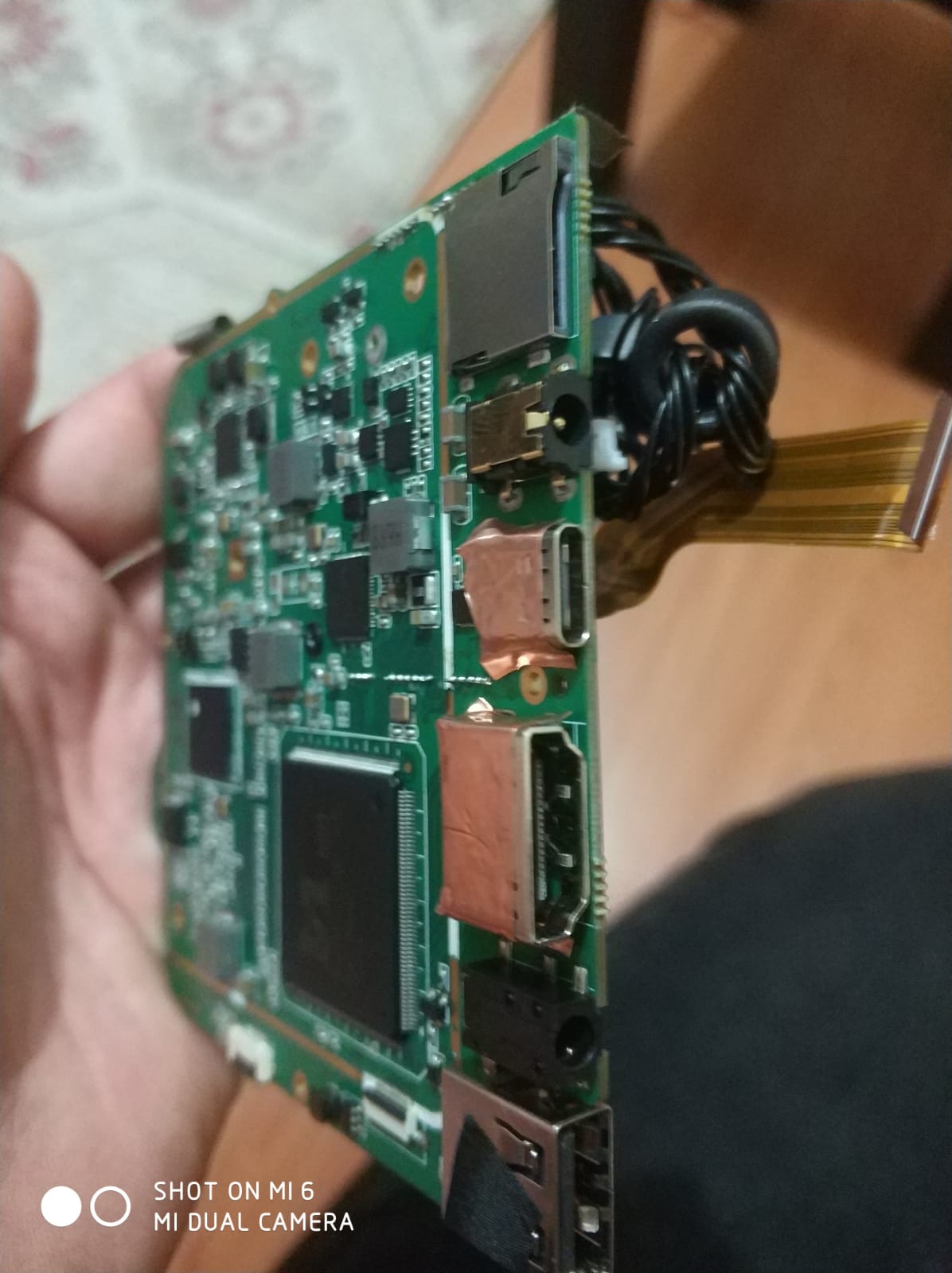

Haklısınız düşünemedim :) ben elektroniğe meraklı ama yeterli bilgi sahibi olmayan biriyim. multimetre ile ölçümlere başlamadım. hatta nereden başlayacağımı tam bilemedim bu kartta. aşağıya resimleri bırakıyorum umarım anlaşılır ve sonuca gidebiliriz :)
WhatsApp Image 2022-12-01 at 18.27.14.jpegWhatsApp Image 2022-12-01 at 18.27.15.jpegWhatsApp Image 2022-12-01 at 18.27.15 (1).jpeg
önce pil/batarya girişinden itibaren yolları takip ederek voltaj kontrolü yap, her tarafı smd işin zor. sonra diyotları dirençleri ölç. üzerinde harf ve rakam kombinasyonu olanlar dirençtir. çok sayıda sigorta direnci var üzerinde sıfır yazanlar sigorta direncidir. nasıl ölçerim dersen cevap filan yazmam bir daha.
nasıl ölçerim demem elbette :D ama dediğini,z gibi hareket edicem ölçüm sonucunu da burada paylaşırım.
Merhaba. tüm sigortalar sağlam ölçüm yaptım. bataryayı şarj ediyor onu da test ettim. fakat size attığım ilk resimdeki sol tarafta güç girişine yakın olan bobinden voltaj alamıyorum. orta ve üstte konumlanan bobinden 5v , diğer iki bobinden 1.1 v alıyorum.
